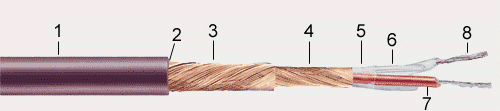

话说是类似这种线吧,两根芯,外面一层铜网。。。。
