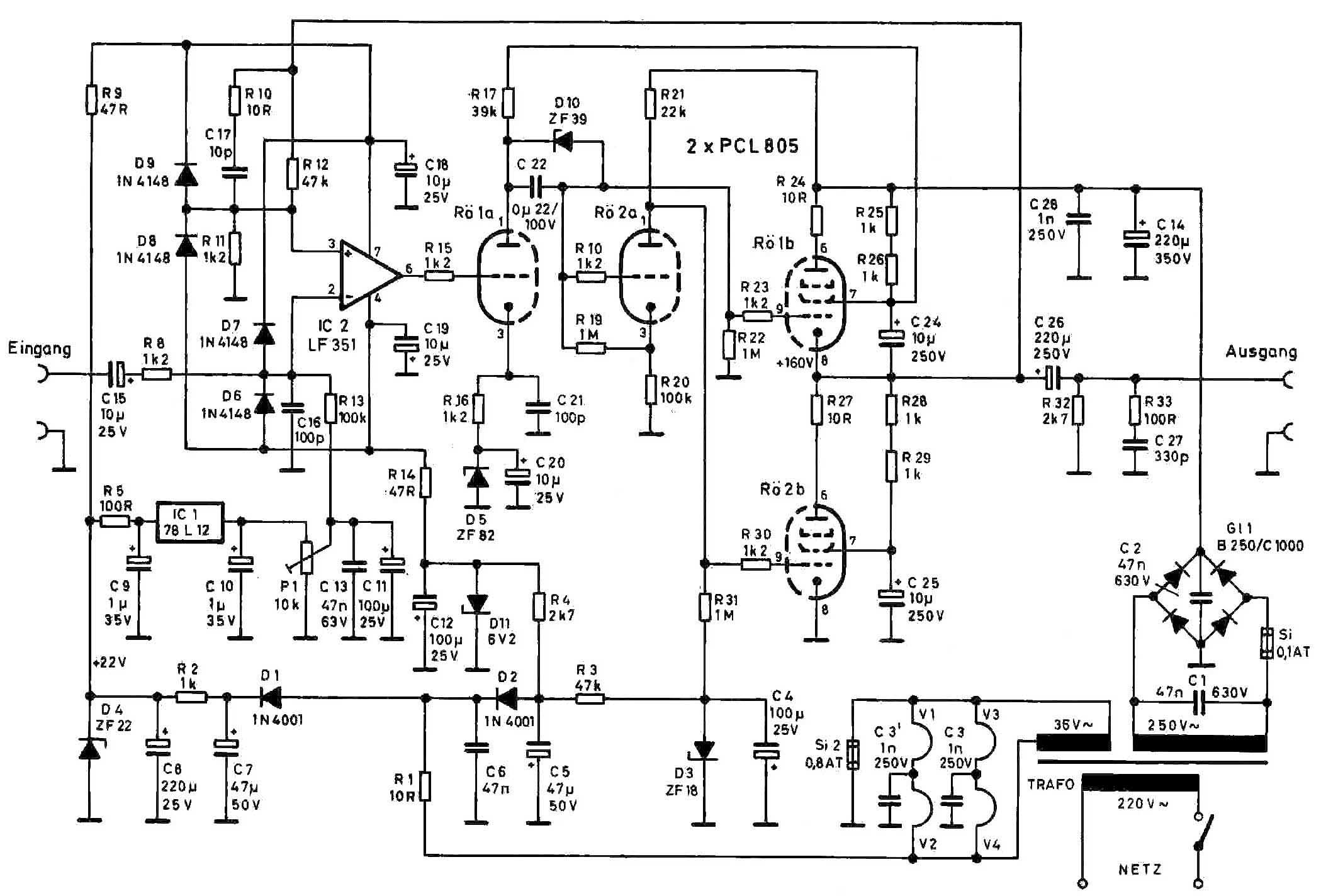

力争做出最不好的耳放...

楼主用的啥管呢?pcl805还是6f3...

原帖由 FDISK0078 于 2011-6-12 02:42 发表
哈哈~~~~~~~~~~~~~~~~~~~
一次通电成功,未见烟花。:D :D
运放反插无声,2  6脚焊上100P银云母有声但声音很小。
我用的是OP07(便宜烧了也不心疼)也许换上OPA627会是另一个结果
下午再试试OPA627,已 ...
看是设计使然了

仔细研究下,RKV新款是双单声道设计,变压器每声道独立绕组,放大电路和一代机相同。

不算数,627结构和351不同,351国半的和ST略有不同

如果rkv 2和1的放大电路一样,那插反了还能响,而且声音正常这个绝对不可能。
有种可能就是兔子的运放是坏的,并且运放在这个电路里面增益是1就可以

我用的是OPA627和OPA637,不可能两对运放都坏了吧

手里原来有几只627不知放哪里了
刚才找到了几只637试了一下
反插可以出声但声音不大
2  6脚接一支100P的银云母
电位器开到9~10点的位置可以满足听音要求
简单对比了一下运放正插和反插完全是两种风格声音
反插运放比较讨好耳朵,但整体素质差点
主要表现声场的纵深感和低频下潜不太理想

反插是看下805的偏压是多少?
