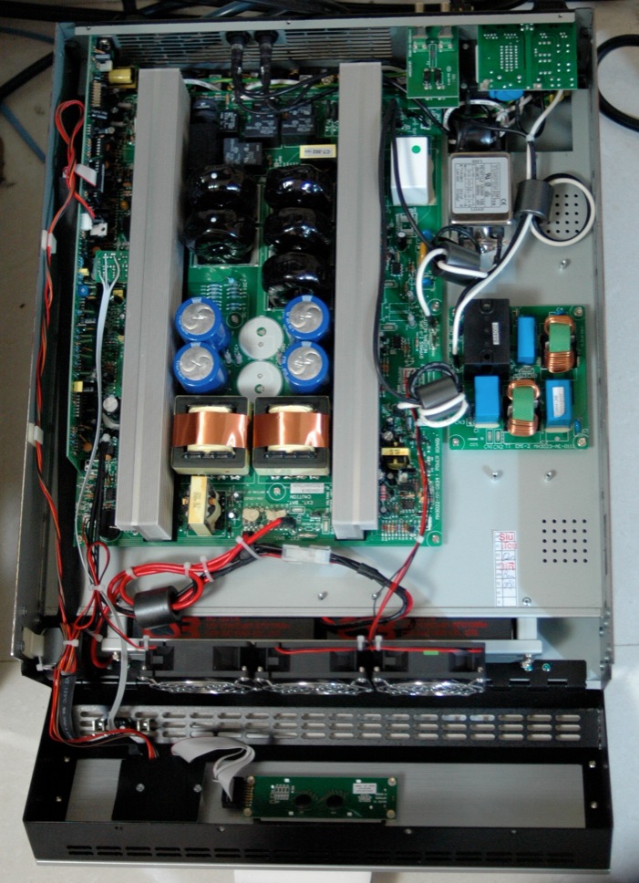

ls那个是啥啊,看到各种铝箔补偿电路

原帖由 wl336 于 2011-6-24 07:29 发表 ls那个是啥啊,看到各种铝箔补偿电路
Purepower 2000i

发表于 2011-6-24 08:08:49 | 显示全部楼层
2000的風扇都到前面來了…
另外,電池呢?原本放電池的地方怎麼空了?

发表于 2011-6-24 08:10:28 | 显示全部楼层
原帖由 creamy_wan 于 2011-6-24 08:08 发表 2000的風扇都到前面來了…另外,電池呢?原本放電池的地方怎麼空了?
风扇后面就是电池,电池平铺在机器底部,也就是线路板下面

发表于 2011-6-24 08:40:36 | 显示全部楼层
回复 24# 的帖子
Thx长风兄,难怪厂方加厚机身和更改摆放位置了...
