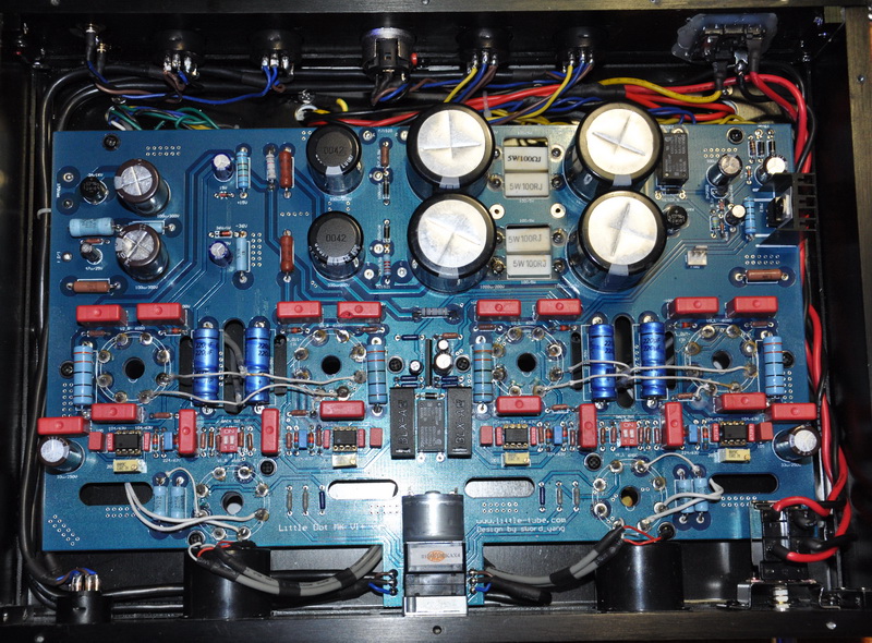

 楼主| 发表于 2011-6-30 00:39:58 | 显示全部楼层
回复 15# 的帖子
AN的胆座还好,牛跟电容就太土豪咯……
78
5087
 楼主| 发表于 2011-6-30 11:23:11 | 显示全部楼层
昨天开机煲了一晚上,今天换上平时用的管子,把机内的风扇也插上。开机声音明显不正常,声音能量分布向上移了不少,刺、亮、干,低频量收了很多。继续煲,每隔一个小时听一会儿,变化好明显,蛮好玩的 现在5个小时了,声音开始比较好听了,跟以前比最明显的提高是声音更加顺滑。今天听的大部分是人声,感觉甜润光滑了一些。倒是有动力继续折腾下去了

一个好点的牛就顶一台小不点还有找了
1372
2004-6-17
发表于 2011-6-30 12:17:32 | 显示全部楼层

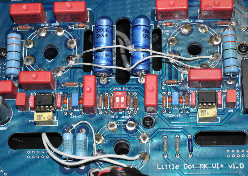

换电源牛还是输出牛?
这个机器有输出牛么?
另外,你图上两个线应该是灯丝,是不是交流的?交流就绞合一下吧。
电源牛,推荐你太阳花养牛场的,工艺的确不错,扎实。想用西电芯用西电芯,想用英国片用英国片。
另外我没看错的话,图上两个215K电阻应该是并联后的6SL7的屏级电阻。方便也换掉,
至于换啥,你就PARTCONNEXION上捣腾捣腾。

 楼主| 发表于 2011-6-30 12:46:40 | 显示全部楼层
其实都想换,正在找电阻呢 不如干脆找杨老师整块光板自己搞零件装得了
没有整个拆开仔细看,如果没理解错应该只有电源牛。灯丝还有交流的啊?以为都是直流供电的呢 “绞合”啥意思?焊一块儿?

发表于 2011-6-30 18:01:00 | 显示全部楼层
绞合就是像小姑娘绞辫子一样。
78
5087
 楼主| 发表于 2011-6-30 19:20:13 | 显示全部楼层
回复 23# 的帖子
其实线在PCB背面那部分是绞合在一起的,只有拉倒前面的那部分由于长度有些不够所以没有绞
3592
2006-12-27
发表于 2011-6-30 21:39:06 | 显示全部楼层
建议煲100小时听听先决定下一步,单晶银的机内线有可能煲後高频过了点。
78
5087
 楼主| 发表于 2011-6-30 21:50:03 | 显示全部楼层
嗯,谢谢龙哥指导
银线我只用来作电源线,IEC插座也换成古河镀铑。等煲一段时间以后计划用金银线替换讯号线,平衡讯号输入插座也打算换成古河镀金,这样大概能够平衡一点吧 。不过还是要一步步来,看看每个阶段的变化再决定:D

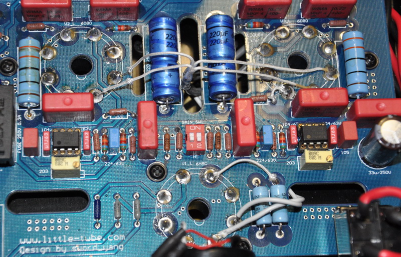

 楼主| 发表于 2011-7-1 12:38:48 | 显示全部楼层
五个小时的艰苦奋战……
      明天放假,回到家饭也没吃就开始未完成的“微摩”。有了上次的经验,快是快了不少,但还是扯断了一根PCB上的铜箔,这回叫一个蛋定——有飞线我怕谁。供胆的电源还是一样拉到前面来,并且换了段银线。顺便查清了讯号线的走行,忍不住吐槽一下:为了毫无用处的前级输出,讯号线居然绕着机箱内壁走了差不多一圈这得多少损耗啊!更不用说这一路上还得接上平衡前级和单端耳机的输出插座,跟天线似的,多少干扰唩~~!下回换线的时候直接从胆管脚直接连平衡耳机输出就完事了,8刀多一尺的金银线能省下不少呢
            完工一看钟,都五个多小时了,居然都没觉得饿
           还是一样用备管先试试机,这次无惊无险,顺利开机,一耳朵声音居然一点不难听,低频量感反而更足的样子明天继续换IEC插座和机内电源线,希望也能一切顺利
