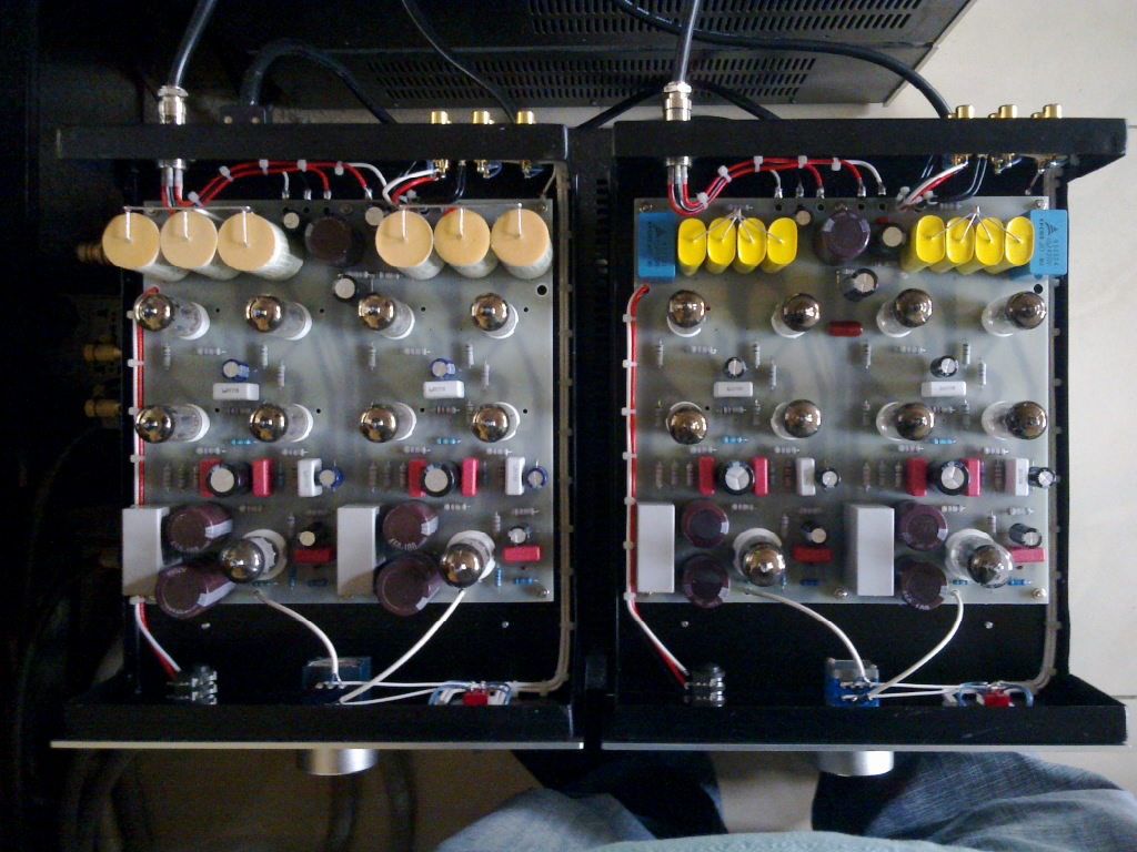

91版和95版的双宿双栖图,我想难有烧友能见到,很幸运能将两者并照,与朋友们分享这份愉悦。

双机并秀,除了耳放输出电容略有差异外,连走线都如同孪生,不得不惊叹作者精湛严谨的工艺水平,技术美原来是可以这样的体现。

我想看到此,大家肯定注意到了两台机器输出电容部分的不小差别,其实呢,只是使用的电容不同,容量有所差异而已,并没有本质的区别。
就左边这台95版而言,输出电容是三个20uf的纸介电容,总体容量为60uf;右边这台91版,输出电容4个6.8uf电容加一个10uf电容,总体容量为37.2uf。输出电容差异主要是因为95版需要兼顾驱动低阻,因此更大的电容值是为关照低阻耳机的低频延伸。而91管放大系数不如95管,不兼顾驱动低阻耳机,因此,输出电容较小并不影响对高阻耳机的驱动。
有朋友会问,他的91版并不是如图这样的输出电容布局,而是4只黄色的电容并列,其实并没有区别,只是你的4只电容每个容量是10uf,4个并联后是40uf,和图中的91版并无大差别,只是作者根据制作时配件购买情况做的调整而已,别无意图。

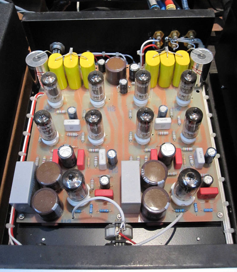

提到了8PR的输出电容,于是很自然的就要提到一个人,就是上海的千年隼,他在8PR的磨机问题上,具有独特的贡献。
今次要提的就是关于磨改8PR的前级功能问题,他进行了8PR前级输出电容的磨改试验,结果是令人兴奋的,在他2008年的专帖里,可以详细地领略到磨改的成就和乐趣,让8PR的前级素质,进入了一个更高的境界,也让91、95版8PR的前级素质超越先前的42版成为现实,这对8PR的粉丝,无疑是一个巨大的惊喜。
下图是千年隼用V-cap OIMP reference(油浸金属化聚丙烯)薄膜电容替换原松下CBB电容的照片,当时他的做法是拆除原电容然后直接替换,由于原设计未考虑这种磨机的空间,于是V-cap被装成了如屋顶的太阳能热水器一般。应该说这是一次成功的探路性试验,但不是一次完美的磨改。

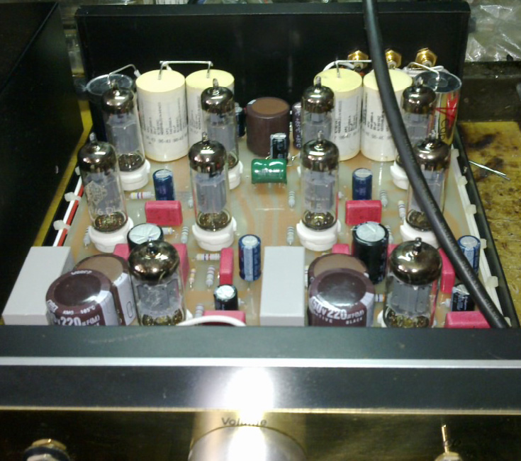

 楼主| 发表于 2011-7-13 03:34:25 | 显示全部楼层
比较完美的修改终于出现了——将耳机输出电容拆除一个,然后将V-cap 电容完美的安装在腾挪出来的空间里。
对于95版而言,牺牲了一只20uf的输出电容,但是原来3.3uf的前级输出电容被用于耳放输出,因此耳放输出电容总值由原来的60uf变为43.3uf,经计算,40欧的低阻耳机低频延伸仍能达到10hz左右,对于不少低阻耳机,95版修改后的输出依然能够对付。
对于91版而言,拆除一只10uf的电容(对于使用4个黄电容的8PR而言),原来3.3uf的前级输出电容被用于耳放输出,因此耳放输出电容总值由原来的40uf变为33.3uf,对于驱动高阻耳机并无实质影响。(对于使用4个黄电容+1个蓝电容的8PR而言,拆除一个10uf蓝电容,补上一个3.3uf原前级输出电容,总输出容量仍能保持30.5uf,也不影响高阻耳机的驱动)
