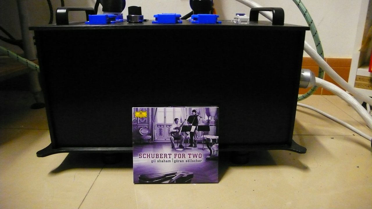

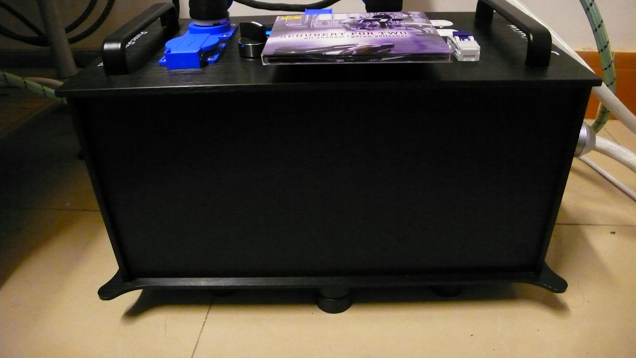

去之前,点总就提醒我,做好心理准备,电处的“分量”很足,一看到实物,果不其然
抱回卧室后,摸头哥的两条胳膊第二天还隐隐发酸,根据摸头哥手测,电处的重量在15KG以上,卷尺测量三围大概在45cm*25cm*21cm,顺利成为了摸头哥目前最巨型的器材
由于体型过于庞大,电源插口又朝上,摸头哥的Q牌SVT架高度无法承载PPP,只得将其放在器材架边上
有的朋友可能无法感受到其体积,摸头哥特意摆了一张CD作为参考

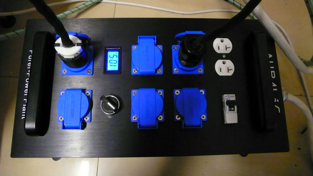

简单介绍一下这款电处的功能,这款电处分为两部分,一左侧是500W的隔离+滤波,共两个插座,电压可调节,可供音源、前级、耳放使用。右侧是5000W的纯滤波,共四个插座,设计给后级或者其他器材使用
中间是电压调节器和电压显示屏,最右侧下方是电源开关,上方直通插座

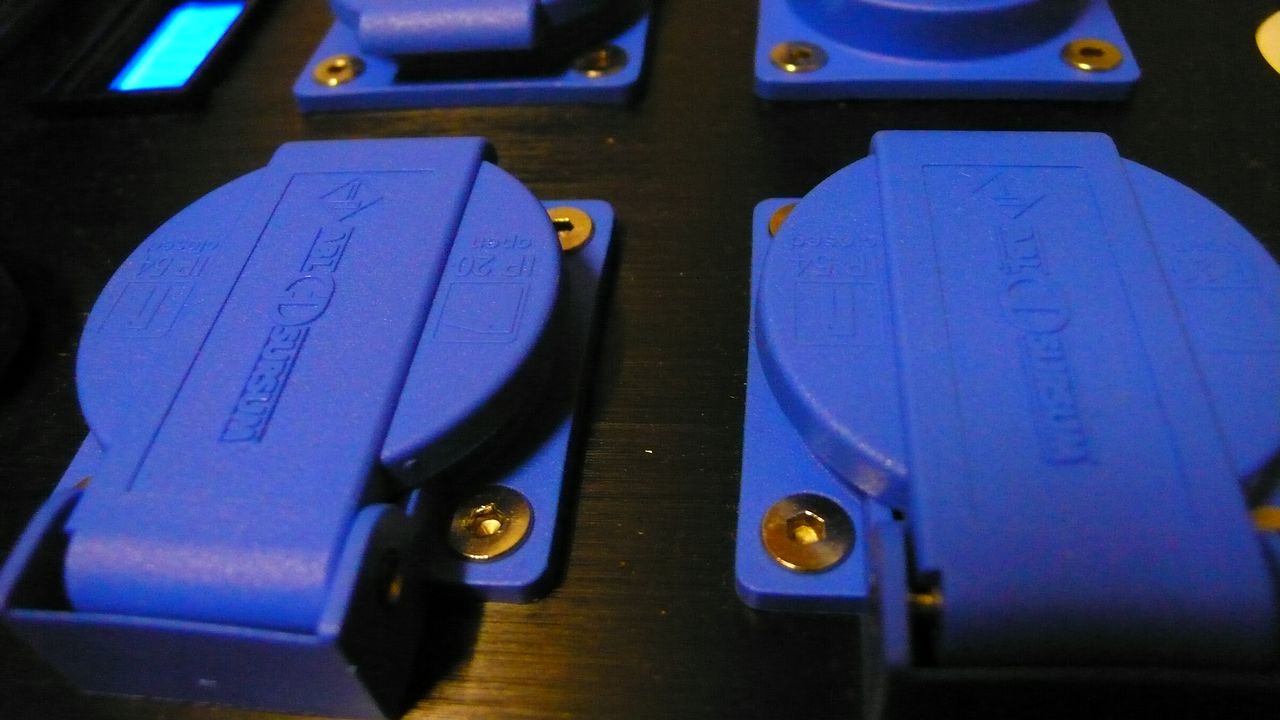

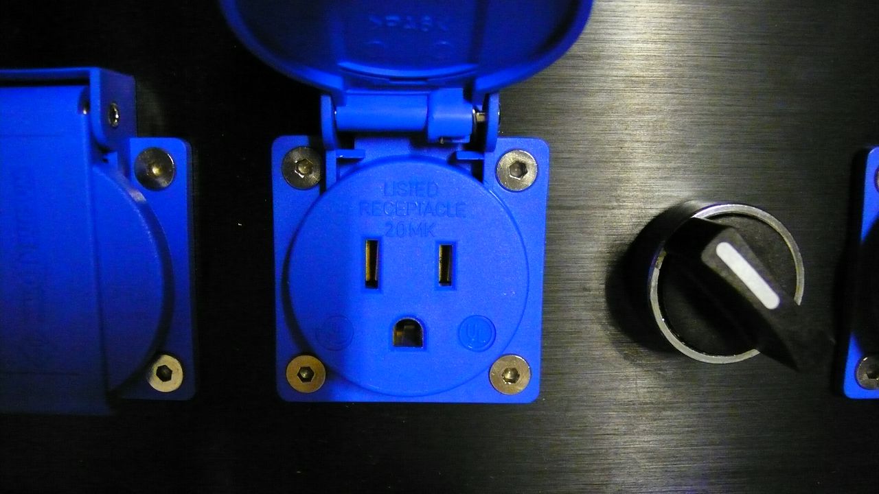

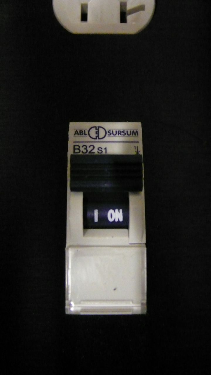

可以看到,六个主要插座都使用了德国ABL插座,每个皆为独立的单个插座,做工非常精细,插入手感顺滑
电源的开关同样使用了德国ABL制品,型号是B32S1

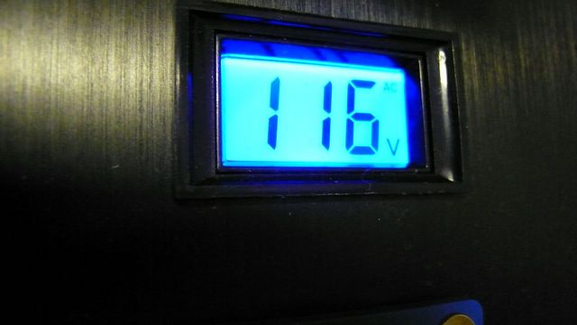

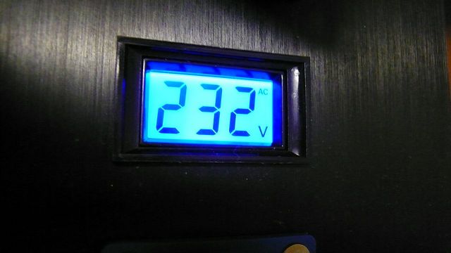

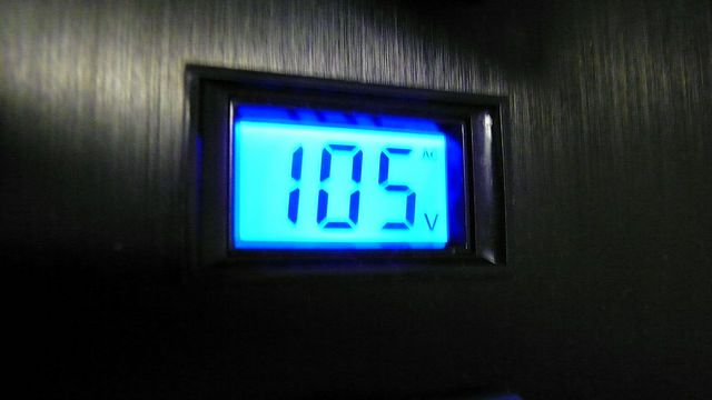

左侧电压可调节220V/110V/100V,如图,摸头哥家电压偏高,白天在225V~227V,晚上在230V~232V之前,隔离出来的电压也偏高,不过好在波动范围不大,基本能保持稳定

第一就是体积太大,确实不好放,我器材架最下面一层是32cm的高度,但是都没办法塞进去用,因为电处上面还要插电源线,空间不够
第二是底下有几个螺丝是突出来的,没办法放平,我的做法是在底下放了6个isopod,这样基本可以忽略这个问题

110V? 输出电压能精确调到100V吗?
