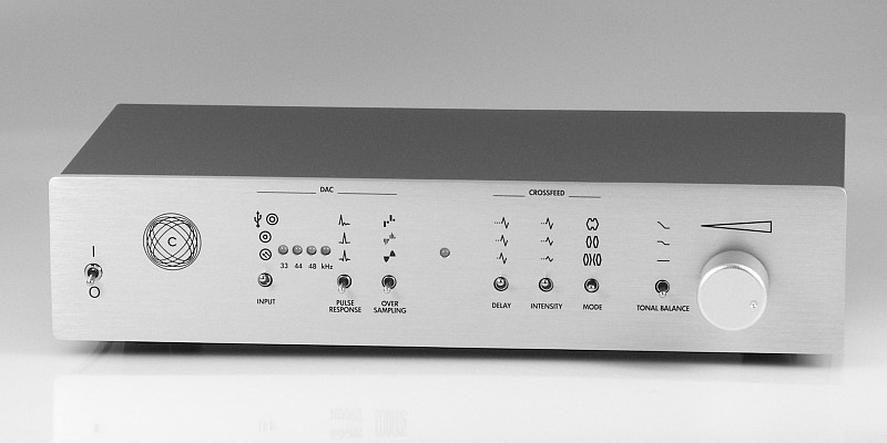

到手一个月了,说说这个便宜贱东西
1.第一个是开关,低第二个是选输入通道的,有两组同轴输入,一组usb,一组光纤输入,输出没有平衡输出。
2.第3,4个是升频,我觉得拨来拨去感觉声音差不太多。但是声音最好的还是96的时候,192的时候高频有点飘,而且有点刺激,久听会累。
3.后面的按钮是crossfeed延时什么的,挑来挑去觉得还是都放在中间档好。
4.声音而言,就同轴输入和dac1普通版是一个水平,声音也类似。这个是仔细对比过的(我没听过dac1u)。优点和dac1一样,高频上的去低频下的去声场打的开,缺点也一样,中频干没音乐味,不甜不粘稠不毒。
5.这个usb口比较坑爹,感觉声音不如同轴。翻了翻手册实际上确实不如,usb只到48。所以我都是声卡同轴去的。
“The S/PDIF input receiver is the "newest Wolfson WM8804 which instead of a conventional analog phase-lock loop uses its own separate quartz clock for much higher jitter reduction than can be achieved with more traditional receivers."
The USB-to-S/PDIF receiver is Burr-Brown's PCM2704. D/A conversion is via two Wolfson WM8741 chips in dual-mono mode. Sampling frequencies and word lengths for S/PDIF are 32, 44, 48, 88, 96 and 192kHz at 16, 20 or 24 bits and 32, 44 or 48kHz at 16 bits for USB.”
我是4500入的二手,就这个价格来说还可以。新的来说6000元的价格也不错,相对dac1普通版是另一个素质机的选择。
不建议配dt990或者rs1那样的耳机,不建议配声音干净的二房,信号线建议选择厚声的。
[ 本帖最后由 世界第一木耳 于 2011-10-31 19:15 编辑 ]

stagedac用家基本同意
第3是脉冲反应选择,仔细看说明书
[ 本帖最后由 headfan 于 2011-10-1 20:55 编辑 ]

 楼主| 发表于 2011-10-1 21:29:48 | 显示全部楼层

嘿嘿你应该不喜欢 usb口挺坑爹的 我觉得味道应该干不过ark mod
现在我特别YY HEGEL hd10和ark+
mod听过没被毒到
[ 本帖最后由 世界第一木耳 于 2011-10-1 21:31 编辑 ]

 楼主| 发表于 2011-10-1 21:31:06 | 显示全部楼层
原帖由 headfan 于 2011-10-1 20:54 发表
stagedac用家基本同意
第3是脉冲反应选择,仔细看说明书
看了。。。不过对声音的影响确实不大 不像dac2那个升频很明显密度一下上去了

发表于 2011-10-1 22:48:43 | 显示全部楼层
原帖由 世界第一木耳 于 2011-10-1 21:31 发表
是的
我的耳朵比你还木,升频也分辨不出来

发表于 2011-10-2 00:17:01 | 显示全部楼层
3.  crossfeed
就地球吃饱太闲去改Corda Opera的人的看法,该公司在Crossfeed线路所使用的电容完全无法发挥Crossfeed优势,我改MIT RTX电容上面效果突飞猛进。
Corda的产品,只建议要买来改的人购买,真的要用里面几乎要大改。
48

发表于 2011-10-2 02:41:24 | 显示全部楼层
不错的介绍,新机6000不便宜了。这东西在海外口碑很好,在国内也有代理了?看声音描述的话,LZ有没有考虑过有可能干硬都是数字输出的问题?换个Stello U2试试?
