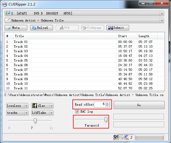

发表于 2011-10-2 22:14:37 | 显示全部楼层
刚才理论上验证了一下 。只抓了一个曲子。
在eac下。
Exact Audio Copy V1.0 beta 3 from 29. August 2011
EAC 抓取日志文件从2. 十月 2011, 21:20
今井 美樹 / 太陽とヘミングウェイ
使用驱动器  :ATAPI   DVD D  DH16D2P   Adapter: 1  ID: 0
读取模式 : 暴发
读取偏移校正:               : 6
读取 Lead-In 和 Lead-Out : 否
用静音填充抓取中丢失偏移的采样       : 是
去除首尾静音块               : 否
在CRC 计算中使用了空样本       : 是
已用接口                  : Win NT 及 2000 本地 Win32 接口
间隙处理                  : 没检测到,因此追加到上一曲目
所用输出模式: : 内部 WAV 函数
样本格式    : 44.100 Hz; 16 Bit; 立体声
已抓取 CD 的 TOC
     音轨 |    起始    |    长度    |  起始扇区  |  结束扇区
      1 |  0:00.00 |  5:37.07 |      0 |  25281
      2 |  5:37.07 |  5:13.10 |  25282 |  48766
      3 | 10:50.17 |  5:19.30 |  48767 |  72721
      4 | 16:09.47 |  4:27.13 |  72722 |  92759
      5 | 20:36.60 |  3:53.32 |  92760 | 110266
      6 | 24:30.17 |  5:44.33 | 110267 | 136099
      7 | 30:14.50 |  5:20.17 | 136100 | 160116
      8 | 35:34.67 |  5:11.58 | 160117 | 183499
      9 | 40:46.50 |  5:58.12 | 183500 | 210361
     10 | 46:44.62 |  5:23.08 | 210362 | 234594
     11 | 52:07.70 |  5:02.25 | 234595 | 257269
音轨  2
     文件名 C:\Users\Administrator\Desktop\test\02 Goodbye Yesterday.wav
     计时问题 0:00:01
     峰值电平 99.8 %
     抓取速度 17.7 X
     复制 CRC F17AEC90
     精确校准地抓取  2)  [856998EE]  (AR v1)
     复制结束
所有音轨精确校准抓取
没有错误发生
状态报告结尾
1186
2003-6-24
发表于 2011-10-2 22:16:52 | 显示全部楼层
在CUETools下的读偏移值和eac下是一样的。软件自动设置的,因第一次使用CUETools这个软件,不是很了解这个软件。没有弄出曲目及其他具体信息。
[ 本帖最后由 dubai 于 2011-10-2 22:31 编辑 ]
1186
2003-6-24
发表于 2011-10-2 22:19:00 | 显示全部楼层
两个文件的md5验证是一样的。
是在win 7   x64下完成的。
看来用哪个习惯就用哪个吧。
[ 本帖最后由 dubai 于 2011-10-2 22:27 编辑 ]
1186
2003-6-24
发表于 2011-10-2 22:20:51 | 显示全部楼层

2009-5-4
发表于 2011-10-2 22:30:34 | 显示全部楼层
