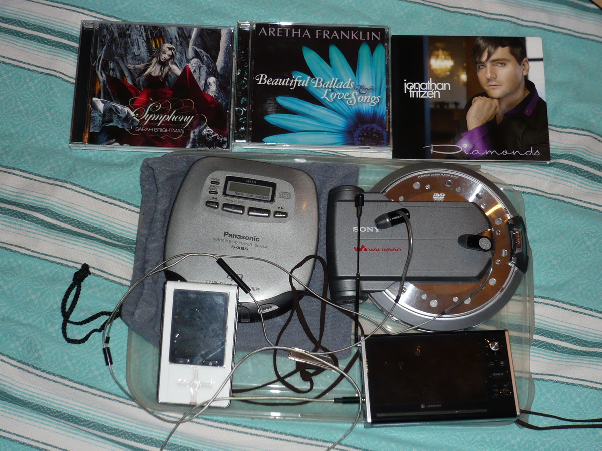

  因为我个人已经基本退烧了,基本弄些东西也是抱着退烧的心态去的,再说我也实在放不出啥“毒”来了!我的好多东西都放我阿姨家,床单上来一张渣图吧。赶紧进入正题吧!

  图中那几台播放器,除了S480算不是很清淡外,其它机器一律都是音染偏少、较清淡的,这样的播放器能更好的反映出入耳的自身特色。但是无论是当年的FX700,还是现在的C5,居然搭配S480是最好听的,我也一直在纳闷!首先是C5属于听感较“通透”的入耳,“通透”在日系入耳中较为多见,但C5也是较“通透”的,当然,你别拿它和小4那些东西比,大致应该相当于FX700。它的高频、中高频、中频、中低频、低频没有过于明显的短板。它的高频没太多刺激感,较顺滑,偏延伸型的。FX700的高频有侵略性、M5也有点,但C5感觉是更顺滑的。C5的高频延伸比不过EX1000,高频细节亦不会强于FX700。中频是它的长外,个人感觉听男声比女声更好听(原谅我听女声一向偏少)。呵呵,听男声较好听的入耳可不是太多哦。中频的泛音总体来说也还不错,这在一些器乐时能感觉出来。它的低频是偏弹性的,量感较适中,力度还不错,低频解析泛音也都不错,在一些需要低频氛围感的如JAZZ、R&B、古典等音乐时烘托作用有所显现。不会像EX1000低频泛音偏少导致有些音乐氛围感表达不好。

  最后总结一下B&W C5的总体听感和所适合的音乐类型及其它方面的东西和一些对于C5的疑惑。1、总体听感:总体来说一些基本素质不算特别出彩,但是B&W的调音功夫有一手。听感较通透而偏暖声(不要告诉我你认为较“通透”就一定是“冷声”),较擅长营造一些音乐的氛围感,听感偏宽松、沉稳(也许这是对其相对偏“慢”的速度一种隐诲的说法),总体刺激性、侵略性不大。在一些编制较大场面较大的音乐时,它有着不错的掌控力。听这样一只动圈入耳,你不会像听EX1000、FX700等时刻在意其一些基本素质如解析啊、高频啊之类的。你所感受最多的是一种音乐氛围感,尽管C5的基本素质也并不太差。在听流行口水人声时,基本是歌者和背景音乐配乐有机结合的,不大会出现歌者配乐暴力分离或人声或配乐明显压倒另一方的。2、所适合的音乐类型:流行音乐口水人声(偏男声,流行音乐类型中较适合如R&B这类的)、发烧人声、经典JAZZ音乐、编制较强场面较大的音乐,包括一些速度感不太快的纯音、电子乐等。其中需要氛围感较好的音乐类型如怀旧JAZZ、抒情R&B、SOUL、GOSPEL(福音)等等曲目都是有不错的表现!所不适合或表现不大给力的音乐是几乎一切速度感较快的音乐!比如说JAZZ钢琴和好多的哥特金属(哥特金属好多速度感快、冲击力强)。3、其它方面:首先注意,C5是4极耳机(插头上3个圈的),因为据宣传也是为水果而造的(其实这样的宣传从MX980那时起我就已经基本无视了),我的GIGABEAT的2台播放器插到底均会出现类似混响的声音。但插两台便携CD及台机上又完全正常。所以我不知道用KENWOOD播放器的朋友们会不会悲剧。但GIGABEAT的线控和KENWOOD的线控是能通用的,C5插这个线控上能正常发声,但肯定会影响到音质。C5这个塞子较好推,基本不用太担心自己的播放器中气不足。C5的做工确实较精致,而且有着较强的现代设计感,实物到手你会感觉到的。4、对C5的一些疑惑:影响入耳听感的因素首先便是那些大大小小的套套。今晚我曾用过IE8上的双节套,能用,但套上后C5基本插不深,而且隔音和低音大打折扣。我看了下C5的原配子弹头套又长又尖且较厚,是不是这个套子影响到C5的听感呢?但我看C5自带的其它套子好像又都不如这个长,关于各种套子对这条小小入耳的影响,还是以后让其它有C5并对其研究的朋友们去补充吧!另外我也并不知道这样一个不是液晶震膜、木质震膜、╳╳震膜的小小入耳会不会出现某些人所说的“煲机千小时会变身”,我不指望,因为据我所知它是普通震膜,我认为300小时应该是极限了!

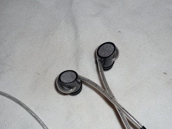

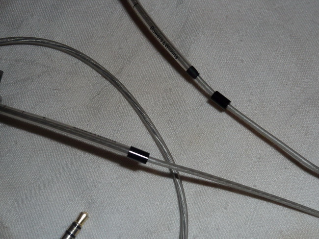

主要问题:目前问题基本上都是关于C5低频多甚至有朋友说“轰头”的。答:解决方法有3种,佩戴问题、换套、吹吸大法。1、首先请注意C5腔体上的那个线圈,买来时厂家将那个线圈调校得较大,称是能顶住耳廓起到固定作用,其实低频也是由此而加强的。这个设计确实新颖且对于入耳的佩戴牢固性有较明显的作用,但副作用也是显而易见的。加剧低频的轰头程度,线圈久戴顶住耳廓易让耳朵痛。其实最好的办法是将那个线圈调校得最小,使其紧帖腔体,这样既能保持一定的佩戴牢固性,且由于线圈不再顶住耳廓使得低频较明显的减少。本人的实验是和原厂线圈大小低频对比至少掉1/3甚至是1/2。还有就是想将C5变成普通入耳佩戴方式的朋友,只需将C5的线从腔体的卡槽里抽出来便可,不过需要将C5的线尽量撸直,因为其线材有一定的记忆性,且不太好撸直。硬抽的话可能会被卡住,腔体导线处有个黑色小柄,其实这个是可以分离的,如图所示,分离后就能将线顺利抽离卡槽。另外由于C5较隔音,所以将腔体插入耳洞时不用插得太紧太深。2、换套问题。其实入耳的评测比普通开放式耳塞难得多,首先便是各人耳洞大小、形状不一样,再加上使用各种入耳套套对其音质影响很大,所以相同的入耳几个人听下来有时评价是天差地别的。所以本人承诺以后不再专门发关于任何入耳听音感觉的帖子,太累人!以本人为例来说,C5原装的子弹头套由于导管较长且密封性强,使得人声较靠后,低频较多,听感上显得太蒙,其它自带的套都不是特别理想。换如C套、UE双节套等也并不是太理想,森海的双节套是最佳搭配(应对的音乐种类及声场等方面综合最强),大、小号根据各人耳洞大小自选。3、第三种方法有点玄学的嫌疑,因为以前认识的一个人喜欢做单元和腔体,结果他把自己的C5拆下来研究,于是称本坛另一位老兄的那个吹吸C5屁股的方法可能会有点效果。于是根据我们的研究是在菊花和开口处用一定的力度各吹吸7、8次,不用担心单元的响声。当然不是让你们使猛劲干这活,坏了本人概不负责!用正常音量听个几十小时后待其震膜回复后目前自我感觉有一定提升。当然也许是错觉!
