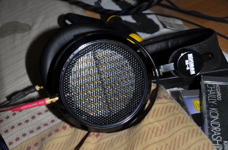

手边三个主力耳机,800和KK相继惨遭我的蹂躏,完成了由含蓄内敛、羞答答的少女,向风情万种的少妇的转变 反而最便宜的HE6——也是我近期最常用的一只——居然还保持完璧。不是不想折腾一下,只是她看上去包得严实,琢磨半天不知道从哪里剥起,就像狐狸吃刺猬——不知从何下口啊。今天心一横,下定决心一定非把她剥光不可。在划花了两颗螺丝以后,非常悲催的发现,其实HE6是3个耳机里面最好脱的——就靠一个塑料圈在最外面扣着,轻轻掀掉这个圈,里面一下子就全开了

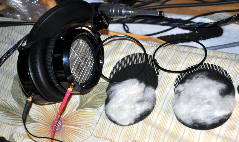

一层层剥开,嚯,还真包了不少层:最外面是一层细铁丝网,铁丝网内面贴了一层纱,纱下面是一层薄海绵,薄海绵下面是——咦,肿么还有一层棉胆?
整个拆开就是这样……

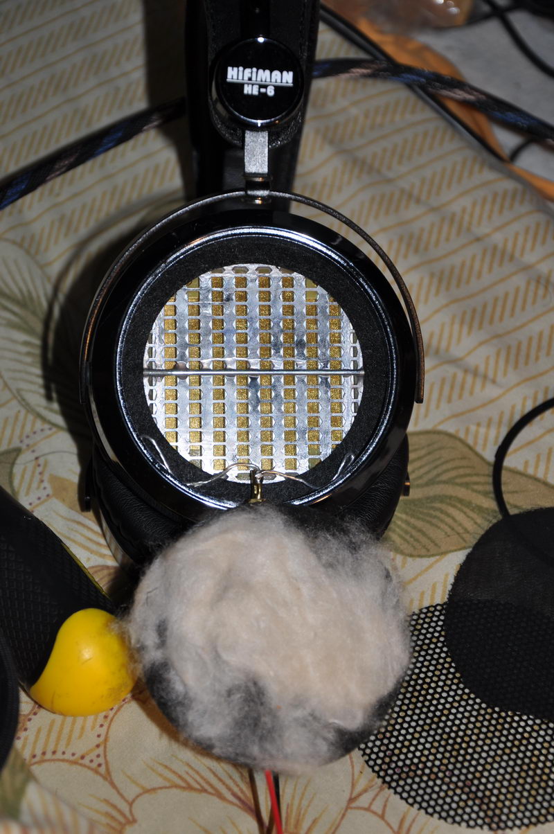

其实这个内部的隔离层跟LCD-2蛮相似的,只是最里面的那层棉(不知道是什么材质,不似羊毛也不像蚕丝,也不是天然棉花,大概是化纤吧,不过不敢确定),LCD-2用了高压成型的一种纤维材料,粘贴在单元后面的支架上,而不是这样松散地压在单元后面。那么这些东西对声音有影响吗?从以前玩LCD-2的经验来看,是有的。反复试了几次,也证实是这样:压上这些隔离材料后,声音是比较干净、内敛的,去掉以后味道会浓烈一点,声音热情一些,声场感觉大一点点,但总体也刺激一些。这种变化虽然是确实存在的,但并不如去掉KK单元后面的海绵塞那么可观,整体的发声方式没有显著的改变。试听了4-5张碟——尤其是蔡大妈的口水歌以后——决定不再将这些材料回填了:带着这些隔离棉,蔡大妈在深情地对着话筒唱歌,拿掉它们,大妈开始对你抛媚眼了 这结果跟当初玩LCD-2的时候不同——那时比较过后还是把东西又装回去了,不然口味太重
这个小摩改非常简单,无损而且完全可逆,有HE6的基友可以试试看,你的系统下,哪种方式更合你自己的口味呢?
以后有机会的话,弄点蚕丝和羊毛啥的填回去试试,说不定还会有惊喜喔
