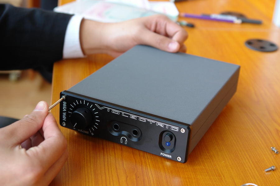

 楼主| 发表于 2011-12-2 13:24:23 | 显示全部楼层
声音暂时听得告一段落,下面拆开机器来看看里面的差别把。181和200耳放都很好拆的,只需要内六角工具即可。前面板有4个螺丝,背后也有4个,都拆下后把前后面板稍微向外拉一下,主体的顶盖就能拿下来。

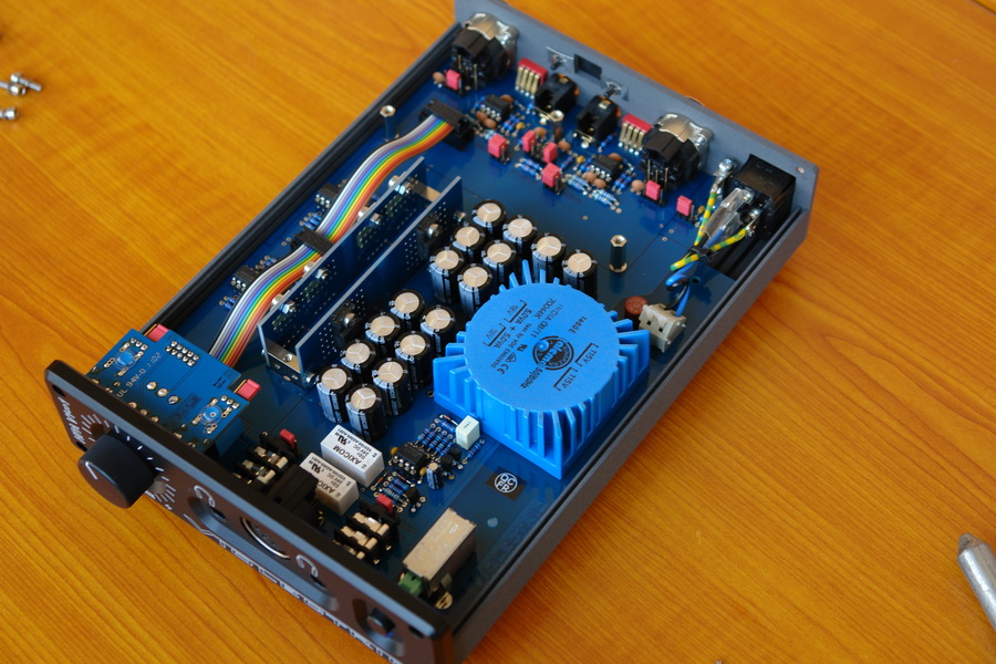

 楼主| 发表于 2011-12-2 13:27:31 | 显示全部楼层
这是181耳放的内部。

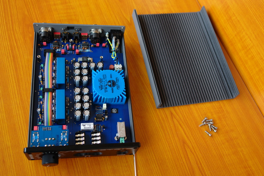

 楼主| 发表于 2011-12-2 13:28:45 | 显示全部楼层
这是V200耳放的内部。大家注意看一下,很多地方(或者说“模块”)两者是一致的。
134
3948
82
82
2008-4-24
发表于 2011-12-2 13:35:04 | 显示全部楼层
德国的风味——元器件排列组合十分整齐
49
2522
2010-9-29
发表于 2011-12-2 13:35:27 | 显示全部楼层
该说进口机器拆不得么= =
2011-5-31
发表于 2011-12-2 14:13:02 | 显示全部楼层
当时181和v200刚出来时,v200的价格时略高于稍后发布的v181.v200时旗舰耳放。后来我想时考虑到功能和成本的问题,v181和v200的价格一致了。只是从声音的角度,v200很有可能强于v181.发一张v200的图来助助兴。 为什么v200没有平衡输出只有平衡输入勒,熟悉这家公司的可能知道。这家公司时做studio录音这些的,平衡最大的优势是当距离其他器材距离较大时,抗干扰比较好。而耳机搞平衡则没有这个必要。

 楼主| 发表于 2011-12-2 15:02:08 | 显示全部楼层
大家注意一下,Violectric耳放的用家可能都需要把耳放开一下盖,不是为了看看内脏,而是因为它里面有些跳线是可以动一下,以取得更佳效果的。我觉得专业背景的设计者老喜欢设置这样的跳线,包括Lavry DA10, Benchmark DAC1, Apogee那美国三小强,也都是可以开盖动跳线的。
比如,靠近音量电位器的这个板子上,有2个跳线,写着AC/DC的,就建议把跳线改设置在DC位置,因为在出厂默认的AC位置上,机器会把12赫兹以下的低频切除掉(某些情况下可以保护耳机,但其实无所谓)。设置为DC位置时,低频延伸会更好一些。如图。

 楼主| 发表于 2011-12-2 15:27:51 | 显示全部楼层
181和200两台耳放尽管粗看起来格局几乎是一样的,但细看的话差别还是有的。比如,电源部分,蓝色的“塌了吗”变压器(Talema)貌似一样,其实型号不同,181用的是18伏输出的70044k,200则是22伏输出的70045k,所以两机的工作电压不同。此外,181用了4个BUF634,组成平衡放大器,而200则每声道用了8个晶体管。
