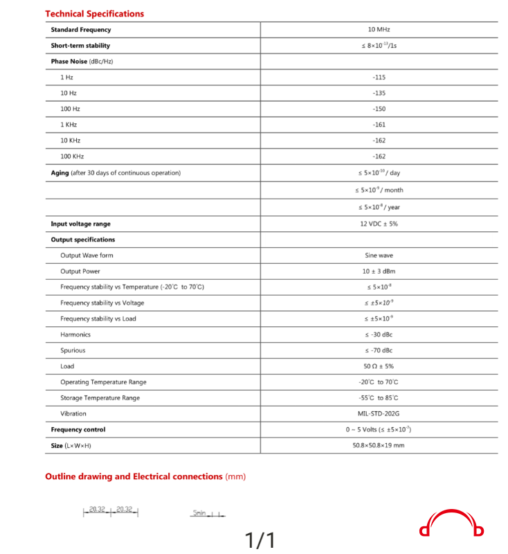

发表于 2017-8-10 08:10:43 来自手机 | 显示全部楼层
贴两张图,前面是某ocxo的参数,后面是srs prs10铷芯的参数,prs10就是eso一直用的铷芯,是目前最好的铷芯之一。大家可以比比参数,音频主要看相噪和短稳。

发表于 2017-8-10 08:21:57 | 显示全部楼层
holam 发表于 2017-6-11 23:39
如果 8楼图一 那个恒温晶振标示的 14.112M 的频率没有做假,那个晶振就相当于一条顶级吞拿鱼了,用来做剌身 ...
你说的 14.112M 比10M好,那存粹是无稽之谈。首先,这些晶振设计制造的时候主要不是针对音频的, 厂家一般不会有这样一个频率,有些晶振的频率可以选的,比如10M-50M, 14.112M 是dcs要求厂家设定的,你要知道好的晶振可是频率固定的,就像定焦镜头比变焦镜头好的道理一样。那么为什么dcs要一个 14.112M 的晶振呢,简单,就是成本,这个频率如你所说,简单pll处理一下就行。第二,10M不能整除44.1k也无所谓,你知道dds直接数字频率合成技术吗,10M信号是个dds做个参考源,无需整除。

发表于 2017-8-10 22:07:00 来自手机 | 显示全部楼层
holam 发表于 2017-8-10 21:21
你知不知道一颗 14.112M的恒温晶振要多少钱?
给你3千元去找工厂订做一颗试试?
3000吗?那是很低档次的ocxo了。这种水平的就不要拿出来显摆了。上万的十几万的ocxo很多的,只是你接触不到而已。

发表于 2017-8-10 22:16:58 来自手机 | 显示全部楼层
这个是microtime中高端的一款晶振,2000多刀,国内卖裸晶振要16000。microtime网站上查不到,属于军品,你有钱也买不到。你说的3000多人民币的都是华强北吧。microtime还有-122db@1hz的,30000多刀,不知道你可以吃多少条鱼。
