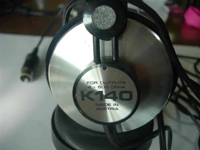

言归正传,因为最近收到k140,不到一巴掌的价格,不够二手区一个插头钱,但是让我很喜欢。一个接近40年的耳机,这么新净,这么优雅,这么神奇的到了我的手里,一切都是30多钱的样子,用它来播放一首老歌,闭上眼睛,放佛回到了上个世纪。
因为谷歌了半天,资料、图片都不是很多,想来今后还会有人对这种老玩意感兴趣,所以趁现在还有心气,就卡片了几张图片放上来,顺便也给想了解140结构的朋友一个参考。

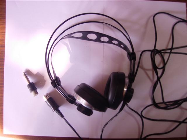

 楼主| 发表于 2011-12-10 18:50:09 | 显示全部楼层
这个140还是5针的接头,这个转接头是朋友送的。在一些老akg耳机里常见此种插口。如k340、k240sextett等。

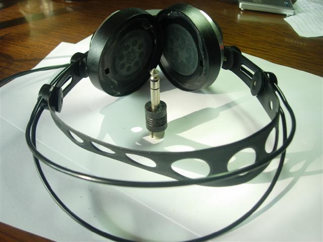

 楼主| 发表于 2011-12-10 18:50:51 | 显示全部楼层
图里的140,耳罩已经被取下了。图是倒着发的。

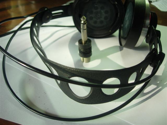

 楼主| 发表于 2011-12-10 18:52:11 | 显示全部楼层
头带和它的后续产品k240sextett,即俗称的240无后缀,几乎是一样的。只是140小了点。

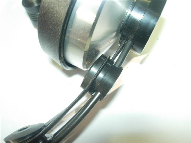

2009-1-26
 楼主| 发表于 2011-12-10 18:55:38 | 显示全部楼层
30多年的耳机,头带的松紧调节皮筋弹力依旧。这在我收藏的几个同年代的老耳机里是常见的。但是后来出产的后期的240,甚至501,皮筋的质量就很难说了,常见已经没有弹力的情况。说明,过去和现在在用料用工上的差异

 楼主| 发表于 2011-12-10 19:04:04 | 显示全部楼层
用工具把海绵挑出来后的样子。大部分时间见到的140是这个样子的。141也差不多。

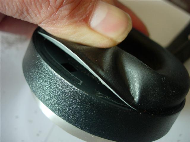

140的耳罩与240之后的耳机不同。之后的耳机都可以取下来。140的是固定上的。问了坛里的朋友,才敢下手。期间,咨询了98兄,竟然也不知道。
140的耳罩是用一种胶水粘在耳机上的,但是可以稍微用力揭下来。如图(请忽略我两周因为忙而没及修剪的指甲)。稍微用力捏起来,拉扯,可以揭开。然后用小刀伸进去,一点点撬下来,避免损坏。胶水不是很结实的。

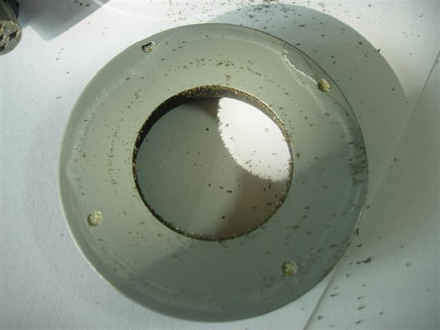

 楼主| 发表于 2011-12-10 19:09:53 | 显示全部楼层
耳罩揭下来后,可以清晰看到耳机主体上抹的一圈胶水。貌似工人很随意的抹了一圈。

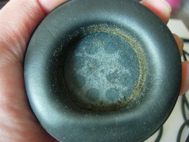

 楼主| 发表于 2011-12-10 19:13:33 | 显示全部楼层
说实话,我取下耳罩,就是为了去清理海绵的残渣。但是后来我发现我错了,其实,海绵并不象我想象的,有一部分压在耳罩下面。它只是填充的耳罩内圈中间。清理海绵根本不需要摘下耳罩。我想 ,这也是为什么他们敢于把耳罩粘上去的原因。因为无论这个耳机修理哪个部分,都不需要扯下耳罩。
不过,既然扯下来了。就索性看看它的样子。有一个耳罩我是带着海绵拿下的,没有改变它的状态。
