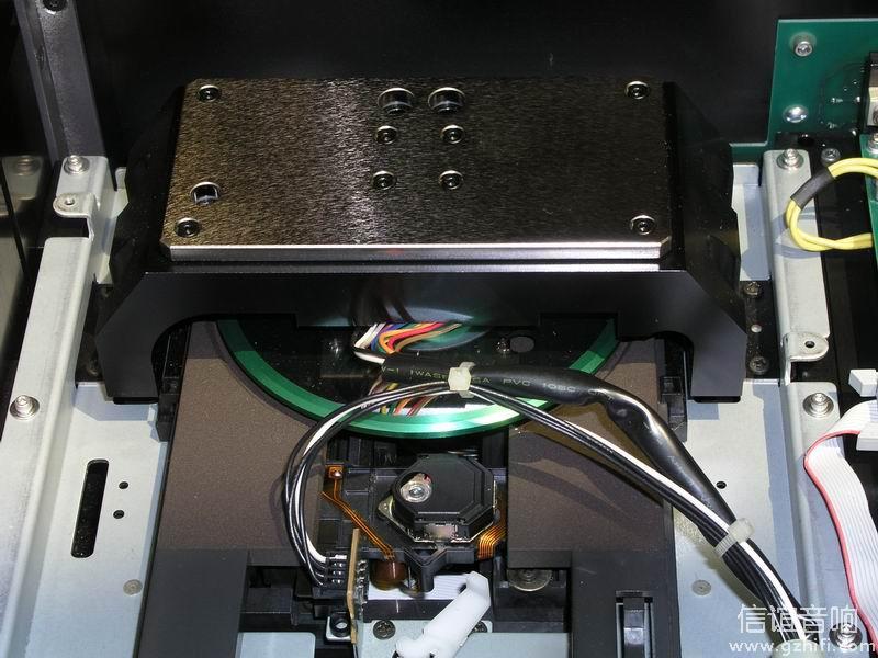

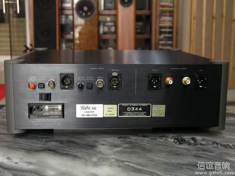

发表于 2011-12-19 09:44:30 | 显示全部楼层
WADIA16I(WADIA16的升级型号)居然用了更高档次的VRDS MK3.2.
[ 本帖最后由 davidxtb 于 2011-12-19 09:46 编辑 ]

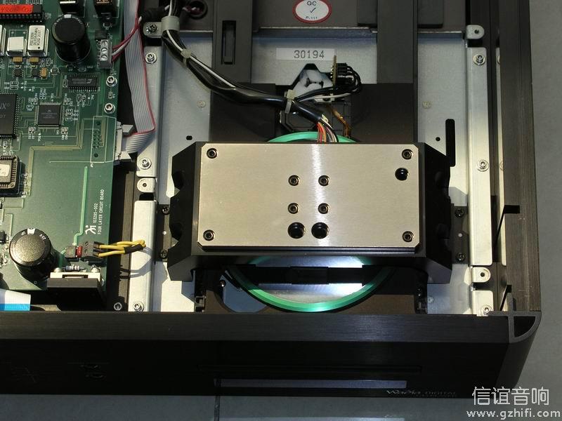

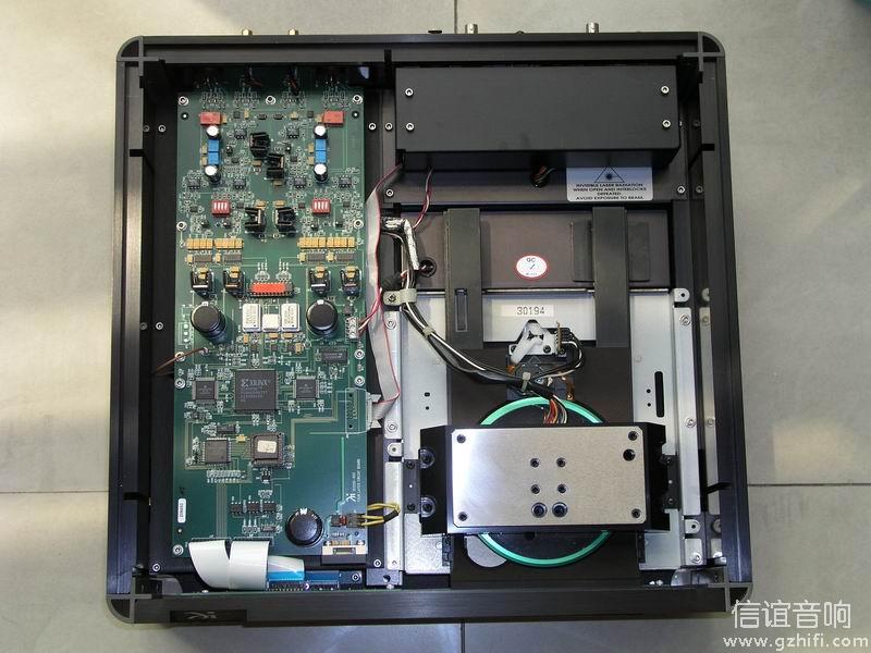

发表于 2011-12-19 10:00:37 | 显示全部楼层
老款的WADIA16
后期的WADIA861SE
对比看看WADIA861SE,感觉WADIA16I甚至有几分861SE的特征。
[ 本帖最后由 davidxtb 于 2011-12-19 10:02 编辑 ]

发表于 2011-12-19 10:19:06 | 显示全部楼层
原帖由 帕累托最优 于 2011-12-19 10:15 发表
解码还好点,主要是转盘部分,机械的东西时间太久难免会影响状态,而且说不准哪天就挂了。
我之前买CD的时候也纠结过几台2W级别的二手机,但是和几位老烧聊过,发现HIFI这个行业实在是水深,我等菜鸟还是放弃吧, ...
主要还是担心光头的问题。
已经联系了一只全新的SONY 151A的光头,看看什么时候拿到了换上。
其他的像是仓门齿轮问题,国内的师傅都可以用数控机床做出来更精致的金属齿轮,并不会有什么问题。
之前看WADIA16还有一些不满意,看了WADIA16I,当真是让人刮目相看
[ 本帖最后由 davidxtb 于 2011-12-19 10:20 编辑 ]

发表于 2011-12-19 13:32:32 | 显示全部楼层
原帖由 davidxtb 于 2011-12-19 09:44 发表
不知你为何这么爱VRDS,这转盘正好限制了挖地鸭数码方面的长处,播个CD碟根本没必要用机械结构复杂的转盘,CD-ROM做好避震完全可以胜任了

发表于 2011-12-19 14:06:19 | 显示全部楼层
只是就WADIA和TEAC自家来说,后期的WADIA转盘档次提升。
VRDS有优势,但光头确实非常娇贵,稍微老化就有跳碟的问题,倒是飞利浦的那些,什么碟都能读。VRDS当然也并非无敌吧,毕这个好的转盘结构还是大把的。
CD-ROM估计做好避震的难度很大,还是会影响信号拾取的精确性,LINN的IKEMI用的还是DVD碟机的那种,读盘的时候都能感觉到明显的振动,而WADIA20读盘那种轻微的振动几乎感觉不到。
而且WADIA用的VRDS转盘是经过改进的,WADIA工程师号称他们做了百来项的改进,此VRDS并非彼VRDS了
WADIA数码方面的优势何在?如何限制了它的长处,还望老兄明鉴。
初烧时候看VRDS介绍的时候,都是这段文字:
TEAC VRDS(Vibration-FreeRigid Disc-ClampingSystem)意为无共振圆形压盘所构成的无共振读取系统。依照型号高低,VRDS可分成好几个等级。当中有“CMK3.2、CMK4”,其主要差别在于支架的强度及压片夹制造材料质量上。使用在顶级器材上的,多以铝铸框架构成,既重又稳,Wadia的高级CD唱盘或转盘就是使用“CMK3.2”结构;而将“CMK3.2”的底盘、压盘以及压盘驱动电机固定架等改为塑料制品,便是中等级数的产品,如“CHK4”。VRDS是TEAC独立开发的读取结构,由于构造扎实,因此最早被Wadia看中用于制造高价转盘而闻名于Hi-End音响界。它也是目前欧美Hi-End音响商使用比较多的传动系统。VRDS系统是用一个与CD唱片一样大的压盘夹子将CD紧紧夹住,让它不容易晃动,当CD唱片放人托片盘之后,托片盘抽屉收回机箱内,主底部轴承往上推,让CD唱片的背部贴着这块大圆形压盘,而VRDSS压盘由位于压盘上方的电机驱动、由于它不是自上而下压住CD,而是让CD靠上去紧紧内贴住它而随之旋转,所以增加了传动系统和CD唱片之间的接触面积,使CD唱片的转动更加稳定。VRDS转盘使用直线式读取机构,以伺服电机驱动,经过三层减速齿轮之后,通过螺旋状的金属棒带动激光头。整个激光读取头是架在两支抛光金属棒上的,上面涂满了润滑油,让激光头顺畅运行,代表作有TEACVRDS—10N、VRDS20N、VRDS-25x,其它使用此系统之欧美音响厂商有:Hrell、Copland、EmsembleReSOlution Audio。
[ 本帖最后由 davidxtb 于 2011-12-20 00:39 编辑 ]

发表于 2011-12-19 15:47:31 | 显示全部楼层
VRDS结构复杂,不方便挖地鸭做彻底改机,把即时纠错功能去掉,加上大容量缓存记忆体,这样的做法对转盘避震要求不是特别高
