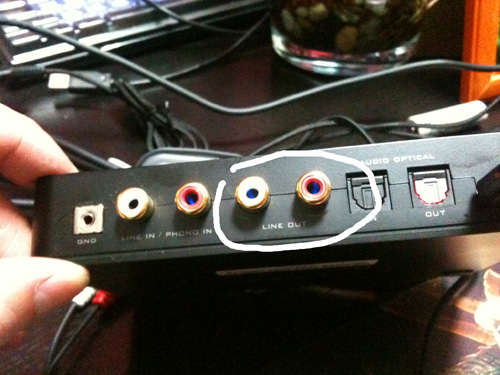

你好,真心讨教,看了白版这个博文[img][/img]http://blog.sina.com.cn/s/blog_4e2a04300102drkg.html#comment,得知白版测过这个卡。。。。很久前就买了创新这块卡,和monitor 02us,起初用monitor02 双rca接a600L耳放,噪音大的吓人,几乎没法听见电脑里正常的声音,全是噪音,还伴有间歇性的吱吱声,以为是声卡问题,换了创新这块,结果仍然如此。。。。但耳放接cd机又没有任何问题,D50输出口也没问题,a600l是前年买的,不知道哪里不对?接 cd机和d50都是line out 直接输出困扰了很久了,线也换过,当然换不起那种几千块的线,而且接cd机和d50的是同样的线。。。苦恼啊,难道我就不能把电脑接上耳放吗?求解啊,帮帮忙吧

 楼主| 发表于 2011-12-20 22:35:14 | 显示全部楼层
就是声卡后面这两个line out口,用rca接的,错了。。。。不是同轴
