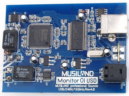

01USD用了一段时间,总觉得声音有些拘谨、生硬、干涩。这两天有空拆开来小摩了一下,效果相当满意。说起来很简单,就是把电路板上的退耦电解换掉。原板用了5颗非常普通的“泥吃糠”10uF/16V电解,现在用三颗22uF/16V三洋OS电解和两粒“小黑豆”10uF/16V钽电解更换之,具体见图。
相对原机而言,换电容之后声音柔和、舒展,背景干净,两端延伸好,听感自然、舒适。如果说以前对“01USD超值”是勉强赞同,那么现在是非常赞同啦
摩前未拍片,借用数码多的原机图(电路板为蓝色)
借用数码多的原机图(电路板为蓝色)
借用数码多的原机图(电路板为蓝色)
俺的01USD小摩之后(电路板为红色)
俺的01USD小摩之后(电路板为红色)
俺的01USD小摩之后(电路板为红色)

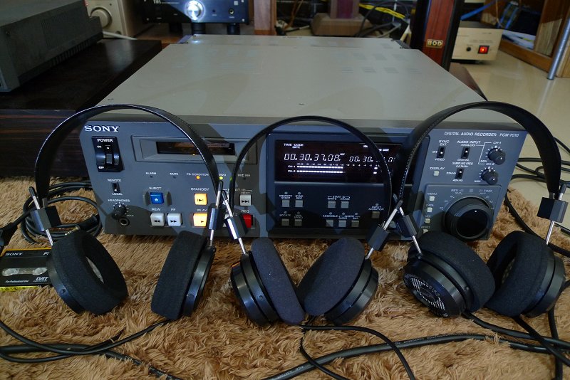

解码用的机器露个脸:PCM7010

原帖由 dragon 于 2011-12-23 15:53 发表 我也想换成black gate,就是动手能力差了些
black gate试过了,声音没有现在用的自然。俺试过好几种电容之后才暂定下现在的组合。

我把晶振都换了

原帖由 gaomx 于 2011-12-23 15:57 发表 我把晶振都换了
换晶振是下一步计划
请问猫兄是换的哪一种晶振?

原帖由 DECCA 于 2011-12-23 16:02 发表 换晶振是下一步计划请问猫兄是换的哪一种晶振?
换了一个有源晶振。那种贴片的便宜货。温补个头太大了放不进去
thinkpad x200 + benchmark dac2 hgc + ha3 + SRH1840/hd600/dt880(600)

原帖由 gaomx 于 2011-12-23 16:14 发表 换了一个有源晶振。那种贴片的便宜货。温补个头太大了放不进去
我也在琢磨这事,还没确定下来。目前想先改成外部供电试试。

原帖由 DECCA 于 2011-12-23 16:23 发表 我也在琢磨这事,还没确定下来。目前想先改成外部供电试试。
我已经换成外部供电了,就是修改一下usb线。
换了一个有源晶振,晶振的供电加了额外的退偶电容。
