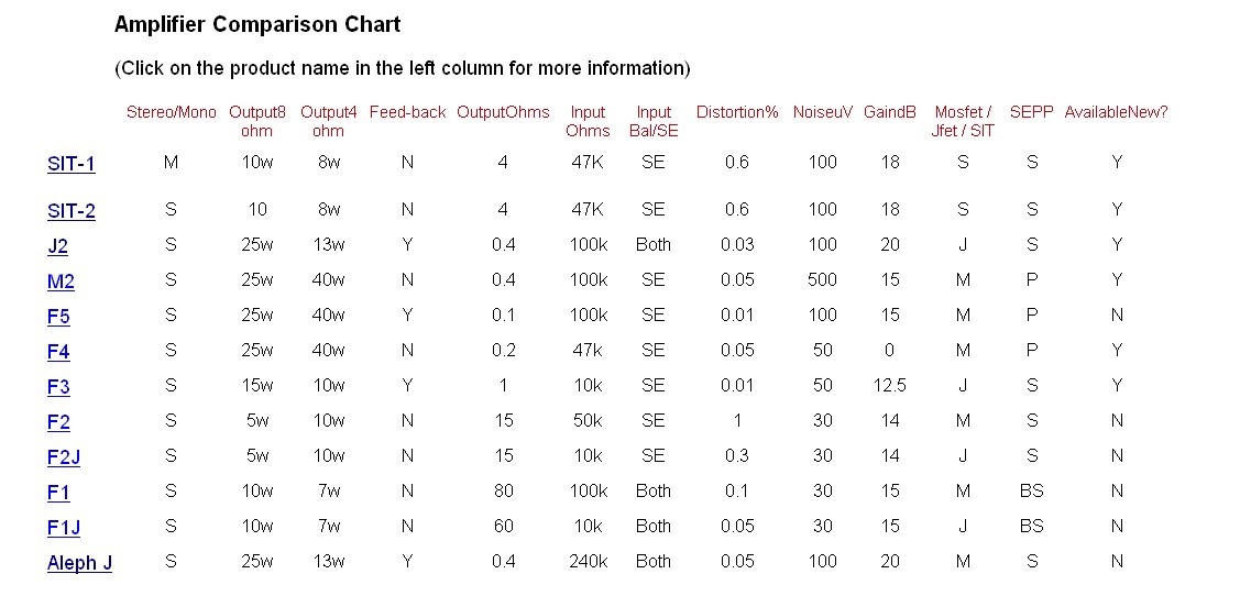

 楼主| 发表于 2012-1-21 22:44:33 | 显示全部楼层
原帖由 OzZ 于 2012-1-21 11:37 发表
First Watt  的东西都适合KK吗?
不是,只有那些无反馈的低功率后级比较合适,其实HEAD-FI那边也就是推荐F1和F2之类的,其他的都比较少。
国内的则是杨版上次那批的,蓝色狮子和PRINCE99两位在用,评价都很高

 楼主| 发表于 2012-1-21 22:45:45 | 显示全部楼层
有些想上FIRST WATT B1,搞一个FIRST WATT的西装
KK的那个夹头不是问题,只要耳垫瘪掉就行了
K兄的那个无源前级到时候要带过来。我这边只有电视机机顶盒用的那个垃圾前级
FIRST WATT B1前级
见文一:
First Watt B1是一台无源前级,巧妙地采用了一个高输入阻抗的JFET电晶体作信号缓冲,对于线路它是没有提供任何的增益。这台 "缓冲前置放大器 "以极其简洁的线路和极高等级的元件、线路组成一台高质量的前级。
