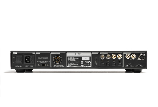

 楼主| 发表于 2012-3-19 10:24:21 | 显示全部楼层
网上的介绍,粘来给大家看看
英国Naim 名 DAC解码器
來自英國的Naim是Hi-End音響圈少數同時擁有唱片公司者,這家已有將近40年悠久歷歷史的品牌,產品外型設計一直有著獨自的風格,看似保守傳統的外表下,其實有著創新的理念與堅持。例如他們去年推出的[url=]HDX硬碟播放器[/url],就是領先業界配備兩顆大容量硬碟且能自動備份的[url=]數位音樂播放器[/url],而這部即將於九月下旬推出的數位類比轉換器(型號就叫DAC),也是率先以內建固態緩衝記憶體的作法,來達成「零時基誤差」優異聲音性能的製品。
零時基誤差」的數位類比轉換器(zero S/PDIF jitter digital to
analogue)?真能達成那可是Hi-End音響界夢寐以求的突破,到底Naim
Audio是怎麼辦到的呢?不同於過去數位類比轉換器由傳入的S/PDIF數位音樂信號裡汲取並回復主時鐘信號(master clock),Naim
Audio這部DAC內建了大容量的固態記憶體,先將讀入的S/PDIF數位音樂信號緩衝儲存在內,再以內建固定頻率的震盪器發送穩定的主時鐘信號,如此一來便排除了傳統數位轉盤與數類轉換器之間,S/PDIF傳輸所無可避免的時基誤差。從另一個角度來看,基本上這部DAC數類轉換器裡「記憶體」、「主時鐘」與「數類轉換電路」,就和一部CD唱盤裡「CD唱片」、「主時鐘」與「數類轉換電路」的關係是完全相同的,自然沒有分體式數位訊源的時基誤差問題存在。
移去DAC的上蓋,可以觀察到Naim
Audio對於純淨豐沛電源的一貫重視,內建210VA電源變壓器與全機多達26組穩壓電路,數位類比轉換及類比電路從電源變壓器次級開始,就是完全獨立供電設計,要求更高的玩家還可以添購Naim
Audio的專用外接電源供應器(XPS或555PS),讓聲音表現得到進一步的提昇。在數位類比轉換的核心部分,DAC採用高速的SHARC
DSP數位運算晶片,以Naim
Audio所撰寫的程式來進行40位元浮點運算、16倍超取樣處理,數位類比轉換晶片則是與自家旗艦CD唱盤CD555一樣的兩顆Burr-Brown PCM
1704併聯處理。
DAC的機體紮實緊密,背板的端子群與操控功能十分齊全。它配備8組S/PDIF數位聲音輸入(2組BNC、2組RCA同軸與4組Toslink光纖),另外還有兩組USB輸入(前面板與背板各一),這十組數位輸入各自有獨立對應的精確時鐘基準。USB輸入除了能播放USB隨身碟內高解析度數位音樂檔案外,也可對應iPod或iPhone的數位連結播放(對應數位音訊最高達768kHz/24bit,iPod與iPhone對應最高達48kHz)。另一方面,DAC具備兩段式接地模式切換、DIN與RCA類比輸出切換與iPod充電機能關閉等功能,顯示Naim
Audio對於最佳音樂重播的堅持。
Naim官網今日終於公佈了該公司首款數類轉換器Naim DAC的技術規格,原廠宣稱Naim
DAC可以完全解決以往數類轉換器的時基誤差與噪訊問題,Hi
End級的設計,堪稱Naim研發CD唱盤多年來的顛峰之作,超齊全的輸出入介面,則可看出Naim企圖是把Naim
DAC當作家中所有數位訊源的處理中心的目標。以下就是Naim DAC的技術特點:1.
配備8組數位輸入(BNC二組、RCA同軸二組,Toslink光纖二組),2組USB端子。2. 數位訊號在輸入Naim
DAC之後,先儲存於RAM緩衝區,利用內部高精度時鐘重新鎖定時脈,再進行數類轉換處理,徹底解決時基誤差問題。3.
數類轉換線路共採用多達十組的高精度石英時鐘產生器,每組均經過個別調校。4. 採用性能強大的Sharc DSP晶片超取樣與低通濾波,以16倍超取樣,40
bit浮點運算進行數位濾波,徹底排除頻寬之外的任何雜訊,升頻解析度高達32bit/768kHz。5. 內建兩顆單聲道BurrBrown
PCM1704K數類轉換晶片,架構與naim旗艦CD唱片CD555相同。6.
電源供應採用低磁漏、多組獨立繞線變壓器,數位、類比線路獨立供電,各部分線路獨立穩壓,徹底隔離數位高頻雜訊干擾,還可外接555
PS電源供應器,進一步提升重播表現。7. 採用六層玻璃纖維電路板,可降低麥克風效應,提升訊號傳輸速度。8.
採用3mm鋁合金機箱,鑄造前障板,有效抑制箱體共振。9. 可搭配Naim CDX2、CD5 XS CD唱盤與HDX數位流硬碟播放器,提升重播表現。10.
可選購Naim原廠推出的DC1同軸數位線,有RCA與BNC端子兩種選擇。
音频输入
采样频率支持32kHz to 192kHz, 24 bit, (iPod 48kHz
max)
USB 输入Front and rear panel - the front overrides the
rear
音频输出
模拟输出DIN, RCA
线路输出规定(电平)2.2V rms
输出阻抗20Ω
最小负载阻抗10kΩ
频响范围10Hz – 20kHz, +0.1/-0.5dB
连通
红外线RC5
远程输入3.5mm jack on rear (RC5)
远程输出3.5mm jack on rear (RC5)
格式
支持的音频格式USB: WAV (LPCM up to 32bit /
768kHz)
电源
供电电压100V, 115V, 230V; 50 or
60Hz
功率消耗 (最大)<30VA, (max inc iPod
charging)
产品认证
认证Apple (made for iPod, works with
iPhone)
体积
尺寸70 x 432 x 301mm (H x W x
D)
成品
FrontBrushed and black anodised
CaseBlack powder coated
