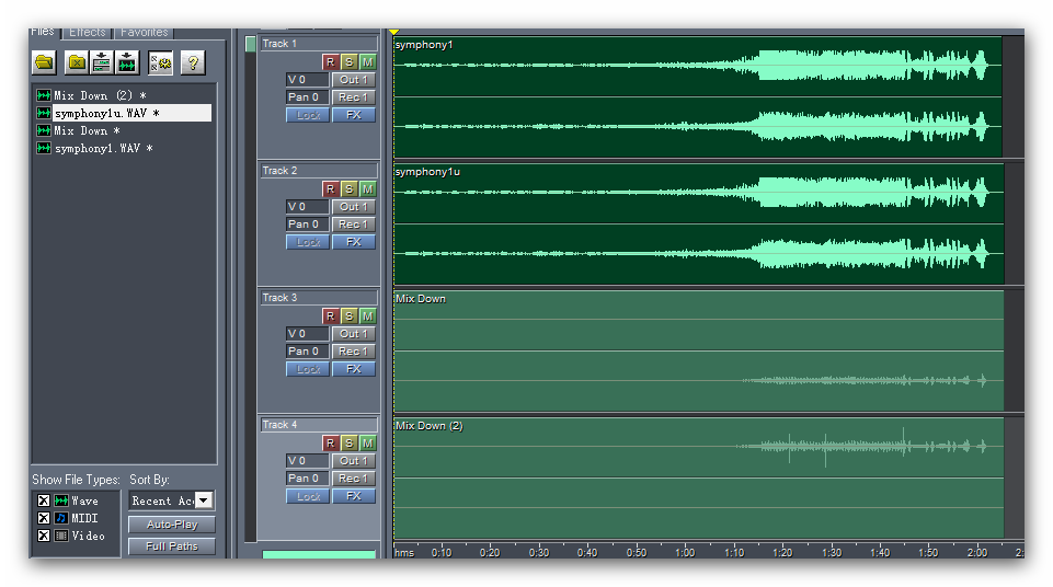

先说这几个图的来历,说来有点话长... 可参见这个帖子
http://bbs.headphoneclub.com/thread-176703-1-1.html
下面来说说这次发现的一个有趣现象,因为在网上没有看到类似的现象,很可能我是第一个发表这个现象的人。因此后面的内容,非在本帖内转发、引用的,请征得我的同意。
抓轨和CD机光纤输出D50转录已经无数多次的验证,数据完全一样的,为了后续说得方便我将这个两个方式分别称为抓轨和CD转录,我们姑且将此数据称为A和B,实际A=B。
然后我为了ABX采用了一个十分无聊以前没有试过的方式,就是把CD放到笔记本电脑的usb DVD rom里播放,然后再用一个100多块钱的usb音频数字转换器的光纤输出,用D50转录,为了后续说得方便我将这个方式称为pc转录,我们姑且将此数据称为C。
最有趣的情况出现了,A=B<>C。好了,所有的传统hifi卫道士可以开始喷pchifi了,因为DVD是纯数字播放,usb是纯数字输出,光纤D50转录也是纯数字的,都有失真(其实用失真这个词不准确的,但我也不能用错误这个词,后面会说为什么),所以pchifi音质不行。
上述帖子的group1第一组的音频文件就是这么的得来的,实际也有坛友ABX出不同了。所有的论据都支持pchifi不OK。实际当真如此吗
实际上传这些数据的时候,我还做了一些事情,但希望大家能ABX之后再说。
以上的图就是第一组的jazz、lady、man、piano、symphony的CD转录和pc转录的音频图,以及他们invert(哪位知道这个中文叫什么,反相?)之后合并的音频图。
今天晚了,其他的下次再说

 楼主| 发表于 2012-3-21 18:42:32 | 显示全部楼层
有心的观众看看上述的几个图(请点开实际大小比较清楚),每张有四个音轨,上面两个分别是抓轨后invert和pc转录两段音轨。有趣的是下面两个,是上面两个音轨mix(中文叫混音?)得到的,通过适当的处理,分别得到右声道完全消音和左声道完全消音的两段音轨。实际上pc转录的数据C和抓轨的数据A,分别看左、右声道数据是一致的,但C的左右声道的有个错位,导致整体上C<>A。举个例子来说,A的左右声道是齐步走的话,C的右声道比左声道落后了一步。所有下载了我ABX帖子里group1 jazz的文件的人,ABX的时候都应该有这样的感觉,两段音频文件的结像是有差异的,很多人也100%地ABX出来了。这就是因为其中一段音频左右声道并不齐步造成的。如果有音频编辑软件操作能力的人,可以自己试一试。
每个图片下面的两个音轨,一个是对齐右声道mix,就得到右声道完全消声的音轨,对齐左声道mix,就得到左声道消声的音轨。
很有趣,是吧 到这里似乎可以得到一个初步结论,pchifi的数字输出左右声道和CD抓轨的左右声道虽然分开看数据一样,但左右声道的同步性不一样。ABX 100%的那个谁谁,觉得哪个是抓轨哪个是pc转录
[ 本帖最后由 pcear 于 2012-3-22 22:10 编辑 ]

对于一个听了几年音乐不发烧的理工男,面对这么有趣的现象自然要研究一下 第一组的五个音轨,都是这样的,A和C的左右声道同步不同,但时间差都是一样的,都是只差一位,见图
为了看看是不是我的rp问题,我不用DVDROM直接用电脑播放抓轨文件A,用D50转录结果是一样的。
从win7的电脑换到xp的电脑,结果是一样的。
从foobar换成j.river,结果是一样的。从asio换成ks换成direct sound换成wasapi,结果是一样的。
这个时候心情激动啊,难道我发现了pchifi一直以来隐藏的秘密
几点结论:
第一不是我人品问题;
第二不是DVDROM的问题;
第三和操作系统无关;
第四和播放软件无关;
第五和驱动方式无关。
最后就剩声卡没换了。可惜我手上的声卡和dac太不给力了,dac202只有同轴,creative x-fi xtreme只能输出16bit/48khz,terratec dmx 6fire usb只能输出24bit/44.1khz。做最基本的16/44.1光纤输出这么难吗,非要升频、非要插值
想进一步试验的所有努力都遭到了可耻的失败。这个事情只能留给其他人做了,尤其auragon同学,作为第一个ABX出jazz1的人,可以试试
其实还有几个环节需要进一步确认是否pc播放都会这样,第一是换一个声卡,第二是试验不同声卡界面包括usb/pci/火线是不是都有这个问题。如果真这样的话,也解释了pc播放和CD播放的差异,也许并非都是jitter造成的。
期待广州哪位有光纤输出声卡的,可以合作试一试。想试验的可以pm我。
[ 本帖最后由 pcear 于 2012-3-24 02:06 编辑 ]

lz不标明下哪个是哪个.
猜测,Track1 是 CD抓轨?
Track2 是 CD转盘输出
Track3 是 PC数字输出
那Track4 是???

是比较反向后 叠加波形相消多少吧
Symphony I/O
456
2011-9-11
发表于 2012-3-21 22:34:54 | 显示全部楼层
不过没看懂为啥要用两个mixdown
