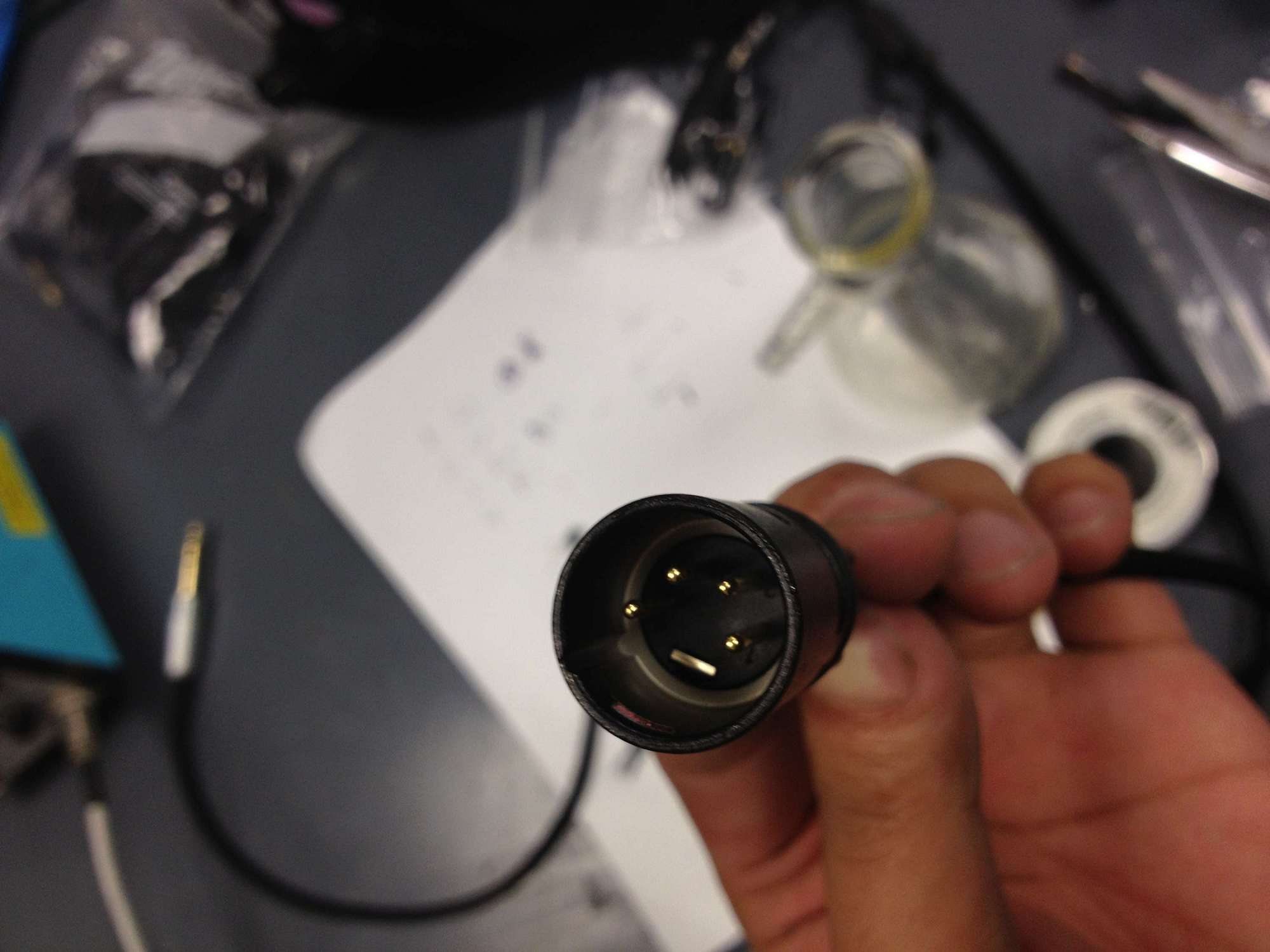

很久以前就看到耳机俱乐部上面小白版主放毒说是改了平衡的D7000如何如何, 自己终究还是没有忍得住这个Mod的心,何况自己买V181全平衡耳放为了什么? 不就是这个么. 但是无奈农村地方不像咱大都市上海又没有什么专业的搞这个事情店.唯一一个Sound Idea自己还去过他们的维修间, 表示对那个修东西的人的手工..真心不好说什么, 虽然别人的经验确实比自己要好.but anyway...心一横, 不就是焊几个焊点么, 自己买头子自己弄~一切设备实验室里面都有, so just do it~~头子是Neutrik的镀金4芯XLR头, 这个东西真是万能,话说KK上用的也是这个...moon audio上面的货...鉴于D7K的线是直接连到耳机上的, 万一剪了搞不定损失就大了, 500+的东西呢.于是自己决定先拿HD600的线做个实验...当然这个后来演变成了悲剧, D7k倒是相对给力, 悲剧最后再说吧..全家福: Soldering machine, 焊锡, 剪刀, 线, 还有两个头子 (公头和母头), 以及纸上的秘籍~

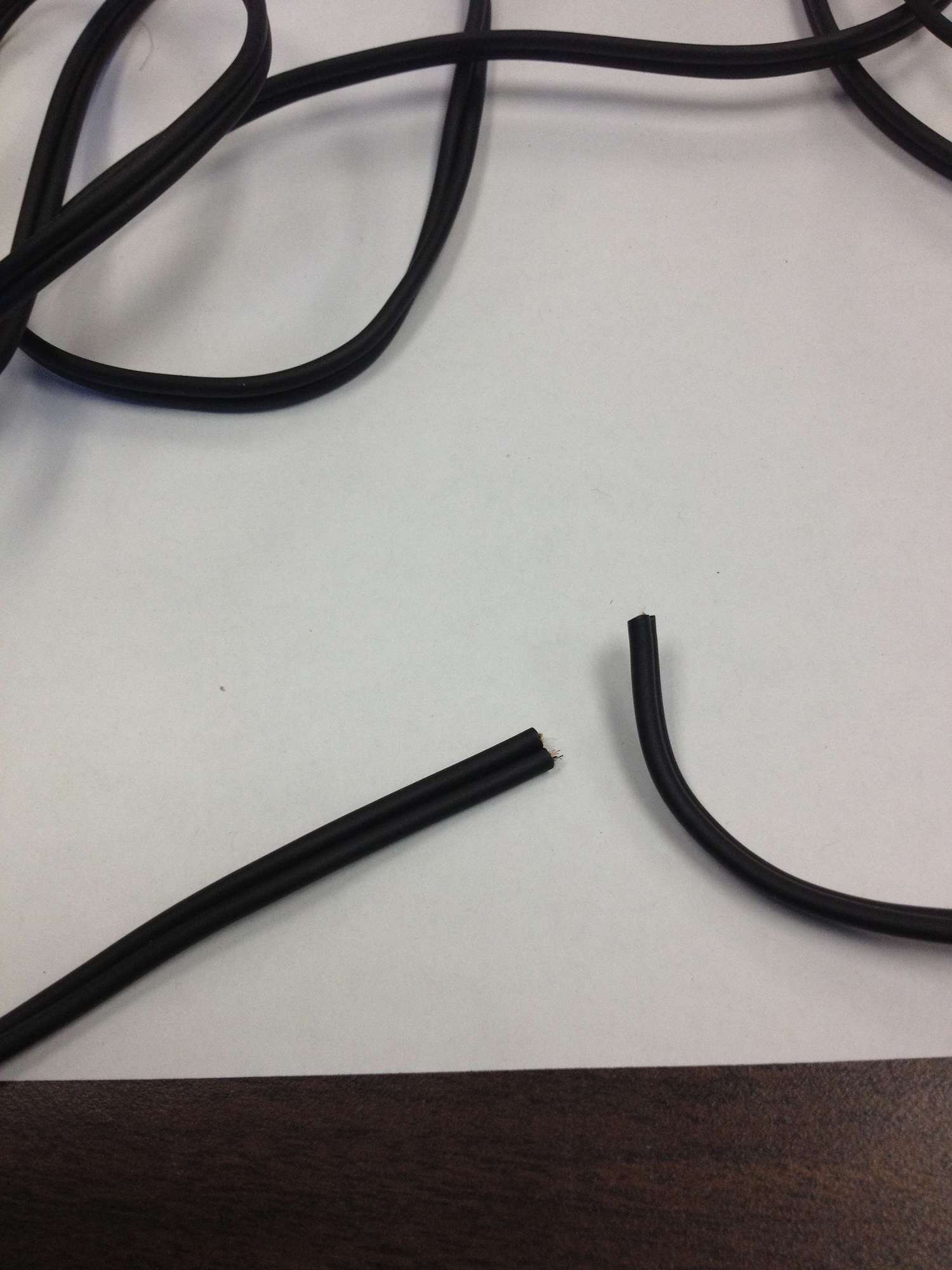

这一剪刀, 表示自己悲剧了, 悲剧情况后面说~

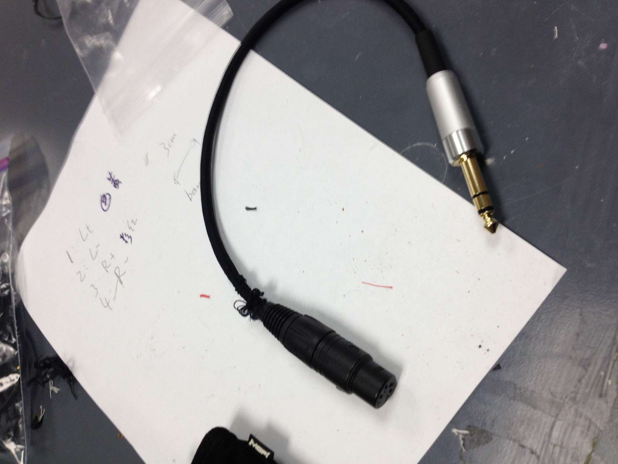

剩下一半用来搞个转接线, 一样的活...
签名限制50个字符..太虚了-_-~
160
2011-11-5
 楼主| 发表于 2012-3-28 11:56:26 | 显示全部楼层
结束后的样子, 我这里悲剧的事情是外面的尼龙网剪多了, 于是颇有些衣不蔽体, 煞是难看. 所以角的时候必须谨慎...

至于HD600那跟线, 我就都不知道说什么了...兴致勃勃地剪开,然后蓦然间发现..尼玛怎么红线一条条(R+)或者绿线一条条(L+)和金属线(我觉得是L-和R-)一条条全部绞在一起的??!!还有tmd尼龙屏蔽层...我直接就一口老血...这..他们怎么就能不短路的-_-~,估计线身上涂得有绝缘层之类?....后来暴力剪开3.5mm头两条金属线也确实接到了G上所以应该L-R-没错...但是我没法焊阿...万一短路...耳放烧了....想想还是直接把这条线仍了吧...总比扔个放好....
于是这一剪刀...40刀就木有了..外带家里一个不能用的耳机..恩
