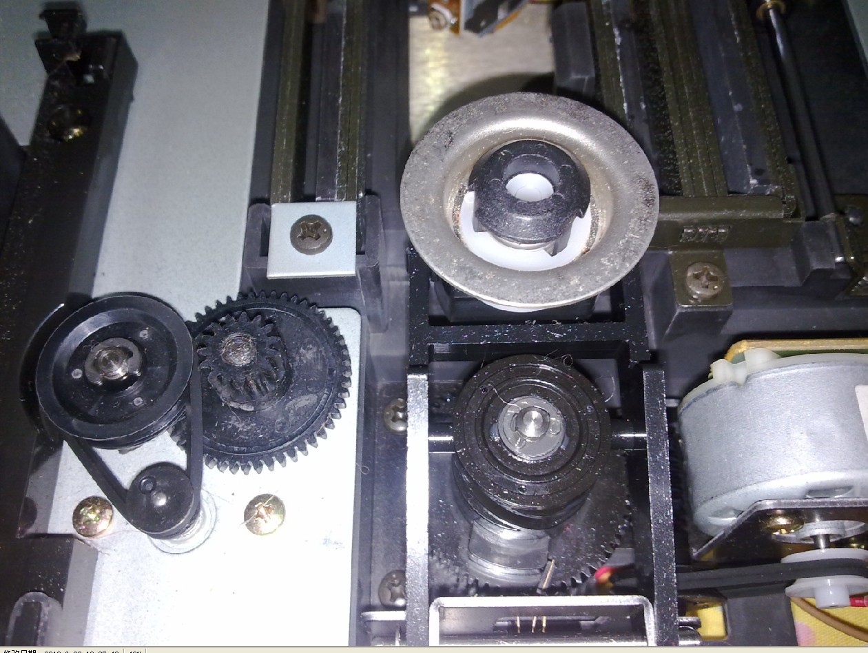

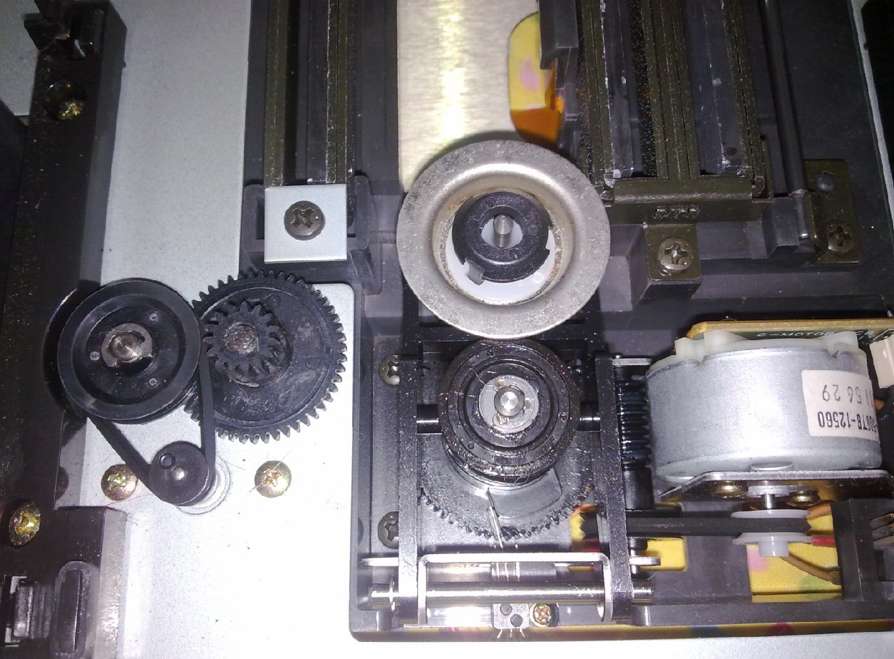

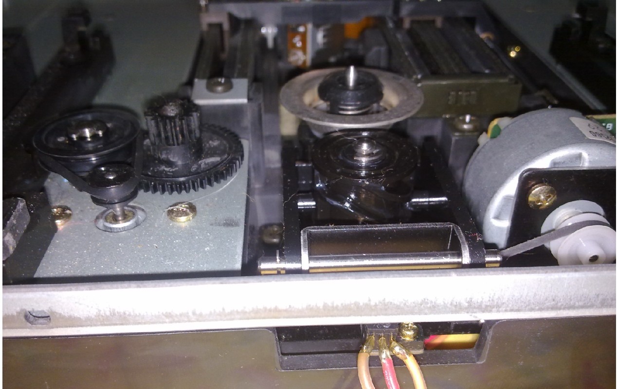

如果LZ可以的话,可以按照MALER的建议给转盘齿轮等部件清理上油操作一下
我那台WADIA20转盘出给武汉的尤迪安烧友,他做了一些清理上油,说效果很好
MALER老大的方法可以试一试:
跳碟的原因一般是因为磁头架的行走轨道上润滑油年久干枯,比较粘滞,造成行走阻力过大。
   处理的方法:
  1、认真清理两根导轨杆,最好是将左右两根导轨杆拆下,方法很简单,两根导轨分别是用压片固定的,旋出螺丝即可。
   2、将拆下的导轨杆放入较稀的洗涤剂里清洗干净,擦干。
  3、清洗支架上右边的导轨孔,用布条沾上清洗剂少许(加水稀释)穿过导轨孔来回拉动,再换布条沾清水(不能多)拉动,最后用干布条擦干净。
   4、清洗左边的滚轮。方法如上。
  5、加润滑油,最好是修钟表的油或专用的仪表齿轮油,千万不能加食用油和粘度大的机油。因为食用油经过夏天的高温后,会老化,变得像胶水一样的粘。
   如果进出仓不畅,也要清理老化的润滑油,重新加油,但千万不要拆下,只要仔细擦拭右边轨道杆和和左边的轨道就行了。但最好是换电机上的皮带。
   另外,主轴马达轴承处加适量的润滑油

感谢兔大和这位热心的兄台。原来这个帖子沉了一段时间, 就没有关注。后来有一个烧友找我玩,当时就顺便把 WADIA 16 扛到了北京马思特。马思特的师傅当时就指出我淘宝上买的YLJ 光头不行,一试果然不行。后来,只得请马思特代为订货,换了一只全新光头。耗时半月余,机器今天已经取回。马思特的师傅说,我赶上了末班车,这可能是最后一批151光头了。

我看到自己原来的光头其实很新的样子。而且,每次开机并不是上来就跳碟,而是听一段时间才跳碟。现在看来,真像是润滑油干了。
