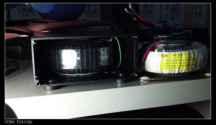

电源——由原来的四川恒达牌的牛换成了 用箭猪铁心,单晶铜线绕制的单晶铜线牛。功率由原配的30W左右的牛换成了50W的牛。取消了110,240V的抽头,直接由220输入,绕过电压选择开关 。输出由 110,220输出18V变成直接一组220V输出18V 电源接插件之间的连接线全部由机线换成单晶铜连接 。电源和耳放直接的那根带磁环的机线,换成经变压器次级引线直接引出。进一步减少了接插件的影响

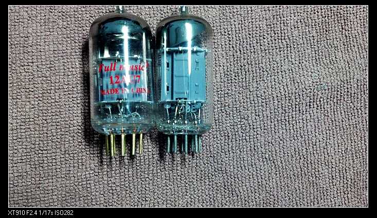

电子管——根据口味需要,由全真的换成了 50年代早期富豪长屏斜环ECC82(待选的有大盾长屏方环,吹喇叭长屏D环以及性价比不高的德律风根802S ,基本上都是ECC82最好的几只管子了

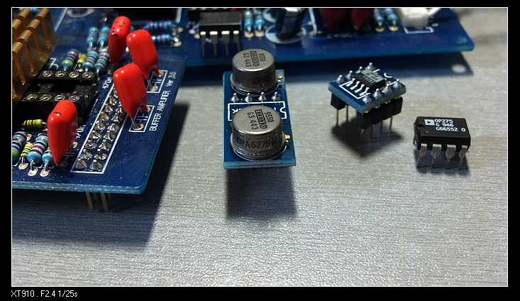

运放——由OP275换成AD797BR,到目前使用的OPA627BM金封

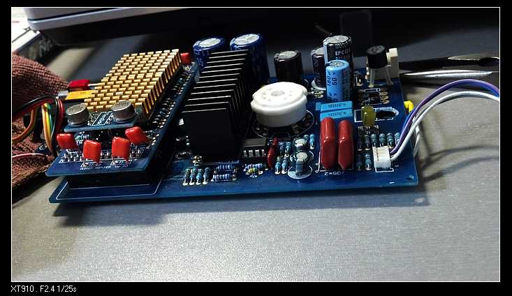

具体的操作就不说太多了。 运放的安装,因为都是用的单转双,加之散热器的位置关系很不方便。后来发现散热器的安装孔不是正中心,旋转180度能腾出地方,只有把整个电路板取出。重新调整散热器后,运放插槽处的空间明显变大,使得更换运放更方便了,而且也不会高出外壳很多,面板仍旧可以盖上。
