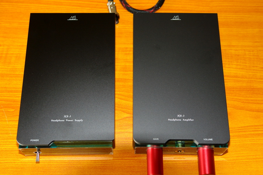

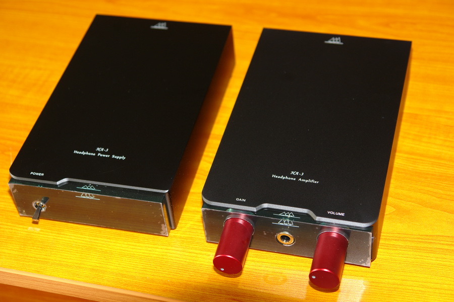

这是HA3本尊。注意它终于有了电源开关,不再是之前谷津产品惯用的触摸式开关(触摸过蓝灯变红即开机),而是一个拨杆的开关。
HA3包装内附带2条线,一条是连接电源部分和主机的连线,另一条是美标电源线。
注意HA3保持了HA2身上的一个精华设计——无级调整的增益调整(Gain)。当驱动不同耳机时,可把增益调整到合适的位置。这个设计非常好,我认为是HA2的一个亮点,现在沿用在HA3上,当然仍是值得赞赏的一个设计功能。
机器背后是一组RCA输入,一组RCA输出,RCA输出可以设置为前级输出或者直通输出。这个设置也是很有用的。更值得一提的是前级输出又细分为两个模式,一个模式叫SW Pre-out,选择此模式时插入耳机则无输出,拔出耳机恢复有输出,另一个模式叫Pre-out,不受有无耳机的影响,始终有前级输出信号。
这些用心的功能设计,无疑是HA3的加分因素。

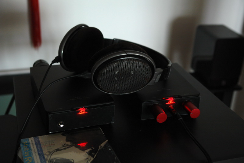

注意HA3的主机上的谷津Logo都会发光,在黑暗中看得很清楚,试拍一张。前面板的透明贴膜未揭下(揭下更好看)。
目前HA3已进入热机阶段,开机1个小时后,主机摸上去比较温暖,电源部分微温,发热量都不令人担心。
