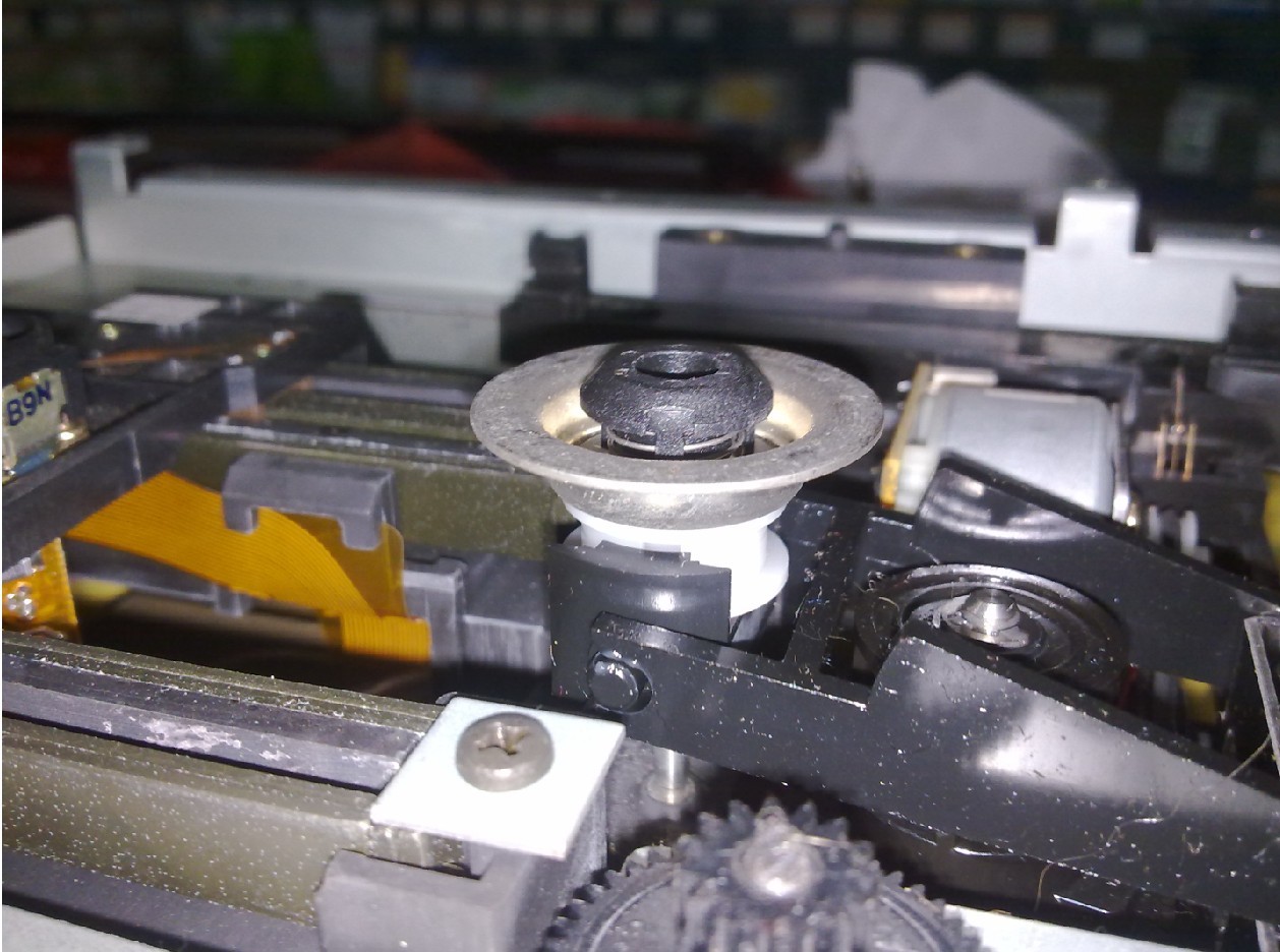

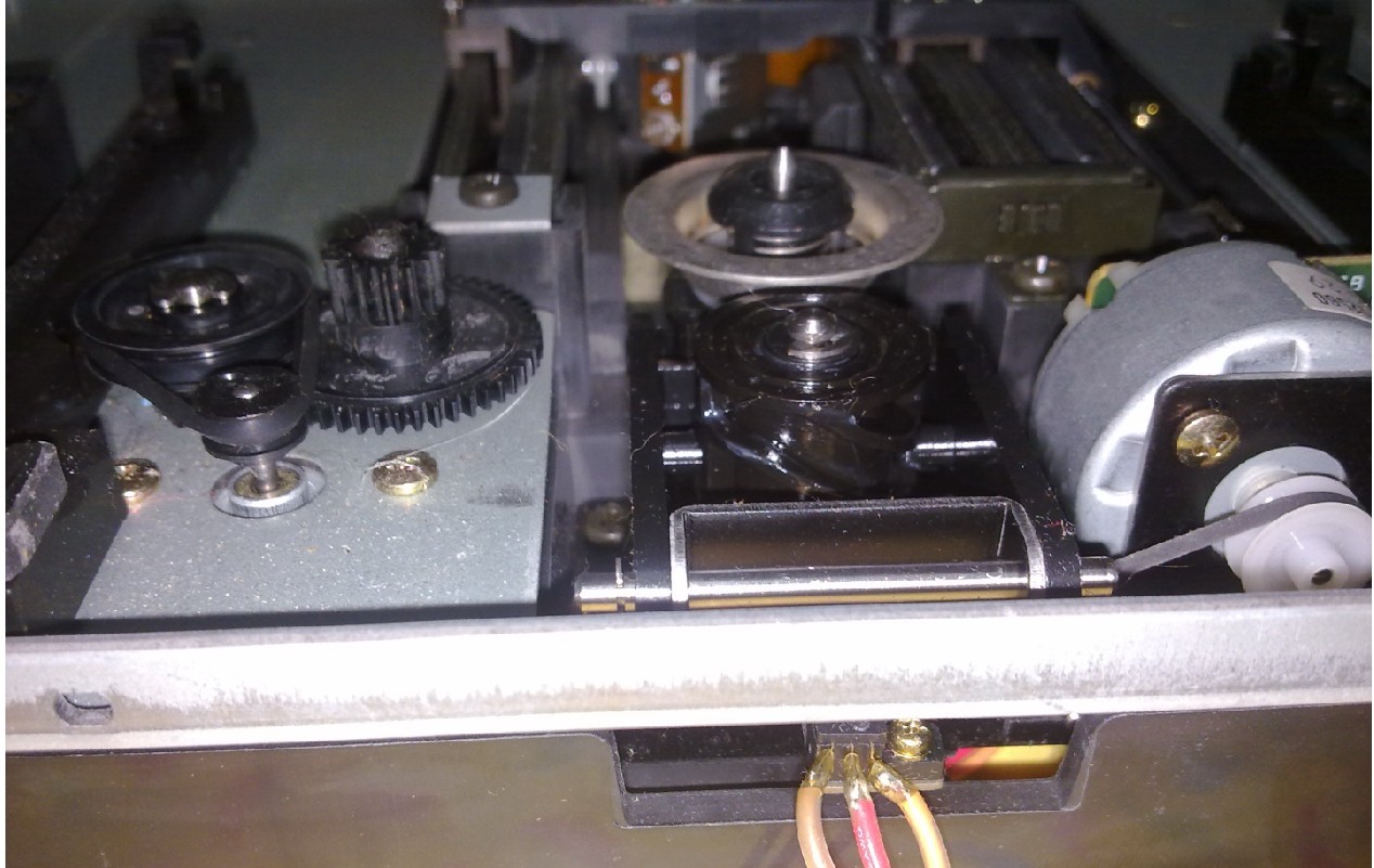

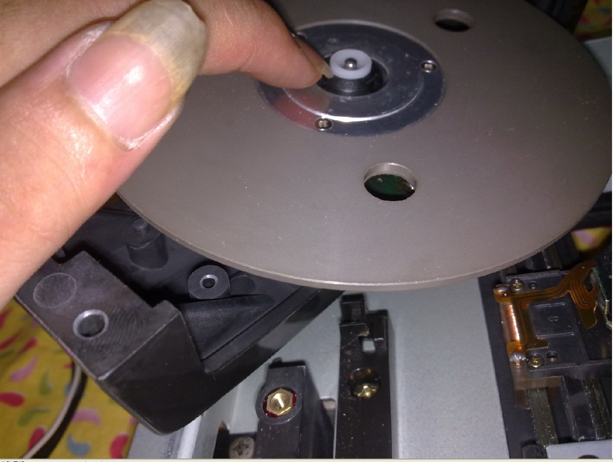

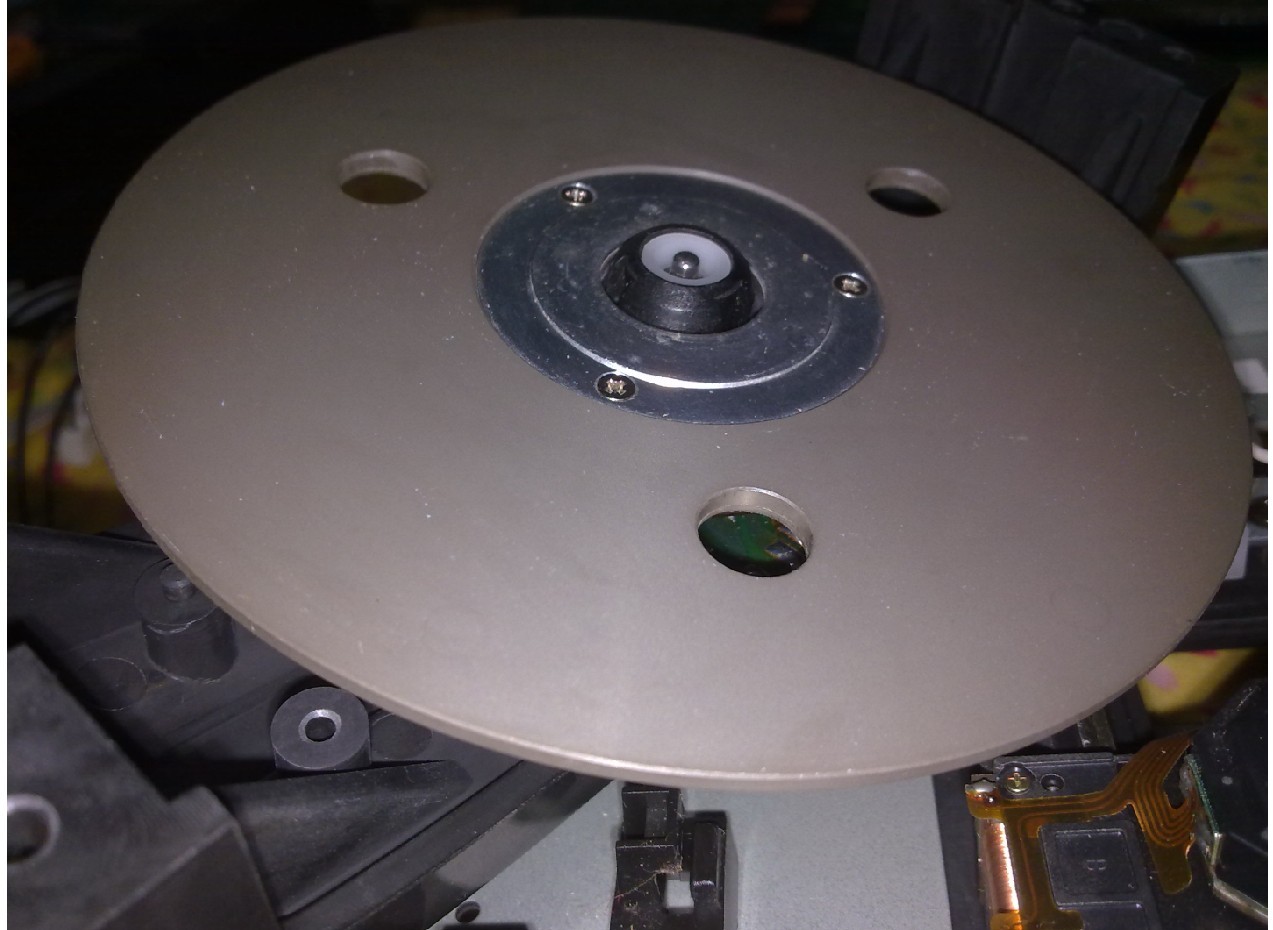

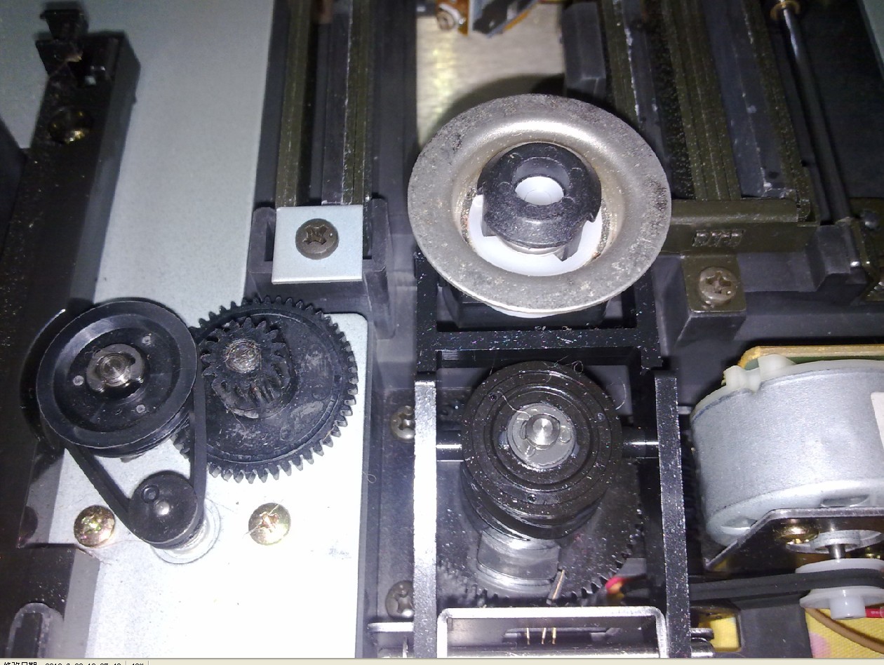

之前有烧友说WADIA16遇到挑碟的问题,我在广州这边问过WADIA的维修师傅和广州的烧友,结果都是认为光头老化是主要原因之一。手头的WADIA20到我手里之后半年多就遇到了跳碟的问题,也就理所当然地认为是光头老化的问题。
最近把转盘出给武汉的一个烧友,这兄弟折腾能力强悍,自己拆过TEAC的转盘,所以WADIA到手之后还是一番拆卸清理,居然今晚电话过来说跳碟问题解决差不多了。
也就是拆开来清洗转盘齿轮和导轨等活动部分,从拍的图来看,确实是之前的润滑油干掉了。

这里想MALER兄认个错,之前我的认识确实是有问题,特转帖MALER老兄博客的操作:
跳碟的原因一般是因为磁头架的行走轨道上润滑油年久干枯,比较粘滞,造成行走阻力过大。
   处理的方法:
  1、认真清理两根导轨杆,最好是将左右两根导轨杆拆下,方法很简单,两根导轨分别是用压片固定的,旋出螺丝即可。
   2、将拆下的导轨杆放入较稀的洗涤剂里清洗干净,擦干。
  3、清洗支架上右边的导轨孔,用布条沾上清洗剂少许(加水稀释)穿过导轨孔来回拉动,再换布条沾清水(不能多)拉动,最后用干布条擦干净。
   4、清洗左边的滚轮。方法如上。
  5、加润滑油,最好是修钟表的油或专用的仪表齿轮油,千万不能加食用油和粘度大的机油。因为食用油经过夏天的高温后,会老化,变得像胶水一样的粘。
   如果进出仓不畅,也要清理老化的润滑油,重新加油,但千万不要拆下,只要仔细擦拭右边轨道杆和和左边的轨道就行了。但最好是换电机上的皮带。
   另外,主轴马达轴承处加适量的润滑油。
下面是WADIA 20的拆卸图,大家可以看看机械结构润滑油的干涩问题
