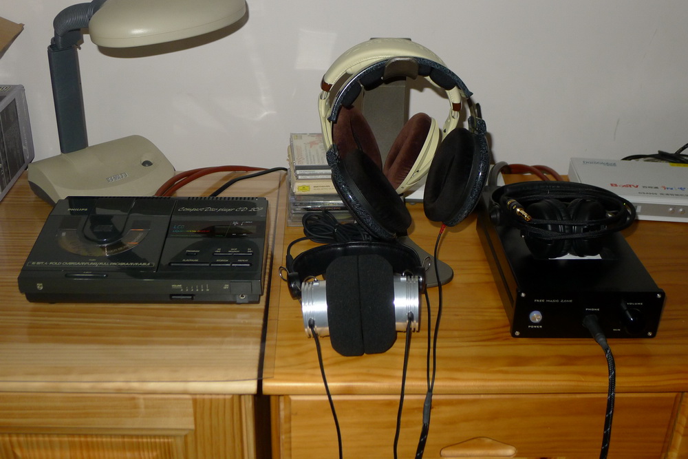

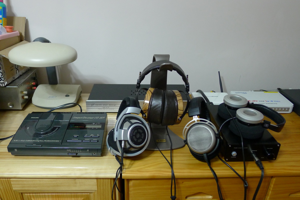

         此次测评的环境:
         1、音源:PHILIPS CD207 通过范登豪D102 MKIII信号线入耳放
         2、耳放:WZCHEN磨改TPA6120 H2.8版
         3、电源线:耳放为WZCHEN自制QED QONDUIT P-MC高纯度无氧铜线,至于CD机的吗,古董老烧都懂的……
         4、耳机:HD600(RUDI BX65升级线)、MD1、LCD3、HD580J、HD25、HD598、K702、PS1000(感谢老马)、HD800(感谢高木兄)、T1(感谢YPYP)

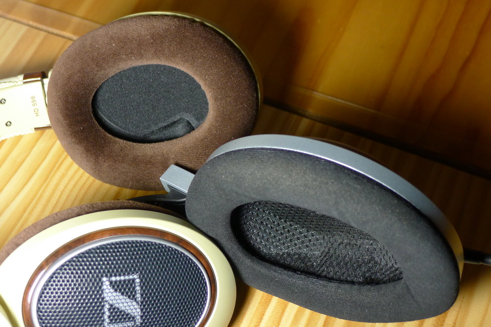

       本段的标题已经是三易其稿了,一直关注本帖的朋友知道,最早用的是“完美之上原来还有更完美”,第二稿改为“终于推出了完美的声场”,但随着听感的深入和成熟,最终还是选用了原先的标题,一波三折的过程详情如下……HD598是副想说爱你不容易的耳机,时尚、奢华的外观、轻松的佩戴让人忍不住想娶回做小,可娶回来后想让她发出让你欲飘欲仙的叫声却是件闹心的事儿。50欧、112dB的灵敏度,HD598看上去是副很好推的耳机,初到手用声卡、手机、随身播放器都能让她发出不错的声音,中高频的解析力、低频的弹性、声音的立体感都很不错,于是总是让人YY她应该有很大的潜力叫得更好听。这时美女难伺候的自然规律就应验了,折腾了大半年,耳放换了一台又一台,鲜有满意的,效果比较满意的代价又太高,违背了放在单位里疲惫之时随侍欣赏的初衷。除去声场纵向深、横向有点窄的小毛病外,最让我困惑的是总是在怀疑这是森海的耳机吗?怎么一点森海的味道都没有? 声音素质很高,但是没有森海特有的空间感和音乐气氛,声音整体是明亮、活跃的,但却没有带来HD580J那种通透、开扬的感觉,演绎古典乐时显得有些直白、轻浮,特别是对弦乐的表现有种紧张感,这些问题煲了大半年也没觉得好转。就在我几近心灰意冷的时候,这位沉睡的美女终于接到了王子的一吻而复活了,看来超跑配美女确实是铁律。在6120的推动下,HD598的声场第一次在眼前浮现出了音乐厅的感觉,既深又宽,而且立体感很强,听大编制时乐队终于一字排开了,各乐器前后左右错落有致,《大阪城的姑娘》里那四个男人也终于安分地退后站成一排了。这种立体感同580/600/650系列不同,而应该更接近于HD800的感觉,个人感觉这与其同HD800比较接近的内部结构是有关的。比较如图:
同是倾斜的内腔,同是不规则突起构造,HD800的更复杂些
              同是倾斜的内腔,同是不规则突起构造,HD800的更复杂些。
       除了声场外,6120推HD598给人最大的惊喜在于声音更通透、开扬了,原来声音发紧不是没有煲开,而是没有推开。6120下的598一开声感觉就同原来的不太一样,解析力进一步提升,中频更为饱满,而低频的质感也得到了明显的提升,唯一不足的是高频有时还是会过亮,特别是人声的齿音有时会比较明显。尽管如此,心中已是暗喜——调整一下应该有戏!马上换上声音更为醇厚的电源线……美女终于被降服了,终于听到了比较完美的HD598。原来推好的HD598的声音同经典的HD600系列、HD580J的声音是如此的接近,而不是没推好时那种明亮、活跃的现代声。其中高频更接近HD580J的风格,而低频更接近HD600的风格,仔细品味了完美的HD598后突发感想,其实森海是对这款低阻旗舰是寄予厚望的,看家本领基本都用到她身上了,只可惜由驱动问题带来的错误定位让多数人认为她只是支徒有其表的花瓶,如果你只以随身耳机的角度去推动她是不会出好声的,但如果你精选老陈的平民超跑这类耳放去对她细心雕琢,一位风情万种的绝世女伶便会伴你左右,让你赏心悦耳!虽然同推HD580J比,平民超跑推HD598的声音细腻度、韵味有所欠缺,但由于其在声场、均衡度等方面整体表现突出,经过仔细斟酌还是选用了现在的标题。
