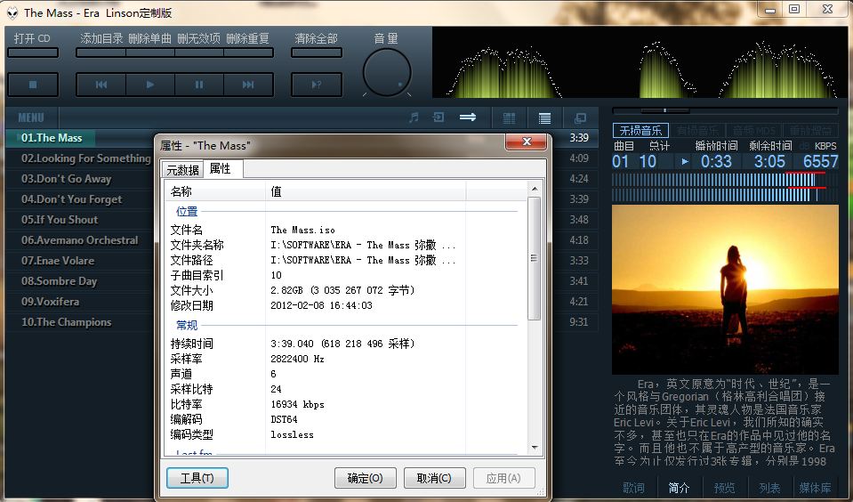

在J.River不能播放时,请在FB中播放并查看属性(通常是在播放的曲目点右键,打开属性,查看“编解码”是DST64的还是DSD64的)。如果是一种类型不能出声,则可能是缺少这种类型的解码。

所以我郁闷了。请问你的sacd-iso 是*.iso文件还是*.sacd文件?我的文件都是*.ISO文件。放到播放列表后点击没有反应。
是不是需要做什么设置?

刚刚查了下,都是DSD64的。不同的地方在声道上,能播放的是2声道的。其他的有5声道或6声道的都播放不了。

那就麻烦修改一下设置,就是圈起的那部分,试试喽。5、6、7声道的都有。

试过了,还是不行。把iso拖入播放列表后无法识别iso里面的内容。也无法播放。
请问你可以播放非2声道的iso文件吗?

原帖由 lutherwan 于 2012-7-21 21:44 发表
请问你可以播放非2声道的iso文件吗?
我的可以播放。
比如曲名为The mass的是5.1的(6声道),先看在FB的情况:
是不可以看到是SACD的6声道的文件。
再看看J.River的情况:
是不是同一个文件(6声道的SACD文件)能在J.River播放。
这样请PM给我下载地址,我将您的文件下载看看是怎么回事,也许都是SACD的ISO有什么不同。
