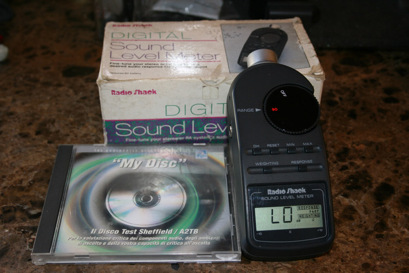

RADIO SHACK 数字声压计,《MY DISCO》著名音响测试碟(有争议,就当盗版处理),二者可网上自己搜索下。玩HI-FI不可少的调试用品,800元包邮(边远地区另商),优先上海同城当面交易。

其不论声级计,测量级的传声器也不便宜啊……

 楼主| 发表于 2012-8-16 11:07:29 | 显示全部楼层

发表于 2012-8-16 11:33:26 | 显示全部楼层
配上线连电脑,下载校准文件,就可以组成一套测量系统了,非常超值。不过它的高频指向范围比较有限,高频的测量就算了

晚上顶顶!附测试碟中文说明。
“My Disc”—“我的碟”使用说明书中文版
如何使用“我的碟”---- Sheffield/A2TB测试碟
  在美国Shffield Lab公司出品的“我的碟”----My Disc,The Sheffield/A2TB的封面上,制作人员写着:“一张严苛的、评估音响器材、听音环境及听音能力的测试碟”。的确,这是一张音响发烧友不可缺少的用于进行全面音响测试的工具碟。这张碟包括音乐测试和技术测试。音乐测试部分选择了几种音乐式样,这样几乎每个人都可找到一种音乐形式来适合个人口味。技术测试部分录制了各种测试方法及测试信号,这样会排除很多变量对音响系统全面表现所带来的影响。这张测试软件包括了一些特殊信道,使你在使用或不使用专业测试设备的情况下都能分析音响系统的表现。个别信道只能在使用专业测试设备时使用,这几个信道用一个手形符号标出。即使你有专业测试设备,但你可能并不总是随身带着,比如当你在一位朋友家评估一套音响系统的时候,或在试音室里试听一套音响的时候。无论你是一位音响发烧友还是一位音响专家,“我的碟”都将是你最有用的软件。为了这张碟的一些效果,制作人不得不在一些音乐信道中演示特殊方法。前6个信道是从原版中直接数码输出。这些信号的用意是既有参考性又有一般性的听音评估。
    下面将每一信道的使用简要介绍一下。
    音乐测试部分
    信道1    你可以辨别出很多与键盘乐器混合在一起的不同打击乐器的电平。注意牛铃在整个过程中位置在领唱声的后下方。在1'12"时,伴唱在唱“I got trouble”时,你是否听出全部6个人声?全部的人声和不同乐器是实时录音(real time),你的音响系统应该表现出某种传神的临场感,仔细听!
    信道2    在开始的30"的时间里,注意很好地区别两个键盘乐器独特的声音。然后注意圆号进入时应在键盘的上方,全部声响垂直提升。在29"至42"期间你能听到左方远处的鼓声吗?看看你的音响系统在1'13"时左声道是否可以恰当地表现好小号。1'29"时右声道的长号发出“肥厚”的低音。
    信道3    这里录有普罗科菲耶夫的“罗蜜欧与朱丽叶”片段。你的音响系统应该能够重新营造乐队围绕着你的半圆形音场。小提琴和大提琴在舞台前部,木管组在舞台后部,最后面一排是位于高处的铜管乐组与打击乐器组。注意开始的20"内声音是如何在小提琴与大提琴之间从前到后地来回滚动。在舞台左角上方,清晰的鼓点不时被管弦乐器打断。
    信道4    注意在热闹错综的钢琴之中颤音琴的出现。听听声音的变化与过渡。
    信道5    在这一信道,正如Sheffield的主席和主管工程师Dong Sax关于这一信道所说的那样:“Sheffield有自己的前级放大器和线性麦克风,真正出色的传输。注意透明清澈的钢琴,自然而有余音的钹声和透明温暖的人声。Coles带状麦克风接进一部GML没有变压器的前级放大器。我对我们所完成的计划中所产生的音响感到自豪。”
    信道6    你在这一信道听到的是一个实际的排演,所以能听到开始时的乐曲之外的的独奏练习。在57"时,吉他均等地进入左右两个声道。你应该真正地感受到立体声的分离度和环绕着乐器的现场感。在1'33"时,号角进入右声道。这段录音录于1973年,你能发现一点儿结尾时逐渐消失的噪声。
    器材测试部分
    信道7    这是一个在-20dB时的1KHz的正弦波。这个信号作为参考电平,在使用A/D或D/A转换器时非常有用。-20dB是一个通常用于数码系统指示普通节目0电平的标准。虽然也有选用-14dB这样高的参考电平,但-20dB是最常见的。
    信道8    一个在0dB时的1KHz正弦波。此信号表示可被用于CD录音的最高电平。
    信道9~18    频率响应的快速检验。这些信道既可以用以评估耳机,也可以用以评估音箱的频率响应。虽然信号是正弦波,但它们发出的是乐音,而且它们的有效频宽是一个满八度音程。发声的目的是最大程度地减少与纯正弦波并存的驻波的影响。每一信道以一个1KHz的参考音开始,参考音持续1",鸣响持续3"。在一套理想的系统中,所有频率的鸣响在与1KHz的参考音相比时,应有相匹配的响度。顺序是:
                信道9    20Hz
                        信道10  62Hz
                        信道11  125Hz
                        信道12  250Hz
                        信道13  500Hz
                        信道14  2.5KHz
                        信道15  5KHz
                        信道16  10KHz
                        信道17  15KHz
                        信道18  19KHz
      信道19    这一信道录有一个男人从1数到25的声音。虽然我们可以通常用听音乐的办法来评估音响系统,但对一些人来说这是困难的。我们是人,所以了解人的声音。虽然你可以不知他在说什么,但你的音响系统会让你相信他就在你的屋子里。即使人声频带没有乐器那样宽,你也会发现声音真实的重要性!为了把音染降至最低,制作人用了B&K麦克风。麦克风离发声人很近,录音房间的扩散性很好。反复播放这一信道,你在房间里来回走动,这样很容易评估出语音范围的平坦和语言的清晰度。
    信道20  右声道鉴定信号
    信道21  左声道鉴定信号
    信道22  此信道是用于快速检验左、右声道的极性的。当声音发出时相位是正确的,音像聚集于音场中央。当发声人说“I am out of phase”时,声音应扩散,缺少聚焦,缺少低频反应。如果你的音响系统刚好相反,说明左、右声道有极性接反的情况。
    信道23、24    适用于专业测试仪器,从略。
    信道25    这一信道录有三个人位于音场左、中、右三个位置的发声。如果你的音响系统不能准确确定发声位置,则不能正确还原立体音像。
    信道26    这个信道与上个信道有一样的作用。不同之处是三个人同时发声。虽是三个人同时发声,但你的音响系统可不应该把他们“混为一谈”,应能够清晰地鉴别他或她的位置。你还应该能够从三个说话的人声中听懂每一个人正在说些什么。不过对于不懂英文的人来说,则无法测试三个人各讲的是什么内容。
    信道27~32这几个信道用特殊的音乐方式来评估横向音场的定位。
    信道27    这一信道是按通常的双声道立体声录制的。
    信道28    在这一信道中,声音变为单声道(mono)形式(L+R),此时的音场完全崩塌,左、右音箱消失,音乐应该在音场中央显现。
    信道29    单声道信号转向左声道,此时音像应不改变聚焦的清晰、音质、平衡,仅仅是音像转移到左声道。
    信道30    音像回到中央以便比较,音质仍不应改变。
    信道31    单声道信号转移到右声道,当然,只有音像位置的变化,其他都不改变。
    信道32    信号还原到立体声方式,全部音场重新显现,并且音量、平衡、音质没有改变。
    信道33    这一信道是一个45"的在通常转换电平录音的音乐样板,它用以与以下面34~40信道进行对比参考。后面每一个信道的录音电平以10dB递减。在论证D/A转换器的质量时,这是一个很好的测试。在一套优秀的系统中,即使是第40信道的-70dB,你也能清晰地听到!
    信道34    -10dB电平
    信道35    -20dB电平
    信道36    -30dB电平
    信道37    -40dB电平
    信道38    -50dB电平
    信道39    -60dB电平
    信道40    -70dB电平
    信道41    这个信道是无声信道,理想的还原应是完全无声。可用于评估音响系统或组件的噪声。
    信道42  适用于专业仪器测试,从略。
信道71    此信道用来测试你的音响系统的失真特性。71信道是作为后面信道的参考,失真为0.03%,后面的每个信道失真量以10dB为单位增加。如果你有一个失真分析仪,你可检查它的校准,因为下面信道的失慎量是很精确的。当然,如果你的CD机噪声很大,或者你的D/A转换器很美,THD+N会影响测试读数。如果你没有失真分析仪,你可用这些信道作为面罩测试。“面罩”的概念是很简单的。在低电平开始,增加失真量直到它刚能被听出。如果你不知道失真的声音是什么样,可以先听听76信道,因为76信道是实实在在的10%失真,就是在差劲的音响系统上重播,任何人都能听得出。失真是轻微的嗡嗡声与纯音的混合,如果你不能区别任何信道间的不同,你的音响系统失真是严重的,超过10%,或者更不幸的是你的听力太差!如果音响系统质量很高,发出的是正弦波信号,那么大部分人可以轻易地听出1%的失真量。
信道72    失真0.1%
信道73    失真0.3%
信道74    失真1%
信道75    失真3%
信道76    失真10%
信道77~82      这些信道与前几个信道是同一种测试,不同之处是测试信号换成了音乐。用音乐作测试的时候,在一套好的音响系统中,一些人能听出3%的失真,但对1%的失真量来说,绝大部分的听者很难辨出。而对10%的失真来说,大部分人都能听出明显的失真。
信道83      这个音乐信号没有加入延迟,意在作为下个信道的参考。音乐重播质量与到达时间有很重要的关系。
信道84      此信道的音乐是一个群延时的是示范,比较上个信道,这一信道有延迟失真。
信道85      最后这两个信道中我们可以欣赏到制作人在汽车大赛赛场录制的大音场效果。此信道中一辆赛车以每小时220公里的速度从你面前飞驰而过,另一辆赛车在左边启动后飞驰而去。这一信道可用来测试音响系统的横向音场。
信道86      这个信道中录有音场各个方向的延伸效果,可以用来测试音场的深度与广度。
    在用这86个信道测试完了你的音响系统之后,你可能会有两种心情。一种心情是满心欢喜,因为你的音响系统能重播出低至30Hz的低频,能够准确地定位音像,能够区分3%与1%失真的差别......。另一种心情是沮丧失望,因为你的音响系统无法重播6KHz的高频,无法再现庞大的动态,无法辨别细微的细节,无法区分3%与1%的失真的差别。更有甚者,你的音响系统价值数万元,但你仍无法区分3%与1%失真的差别,你的耳朵太差!所以你就此打算“摔机割耳”!
    但是,请你冷静下来,因为即使几十万元级甚至上百万元级的音响系统也不能100%地完美重播此碟的所有信道!
