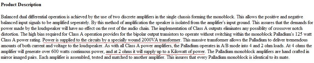

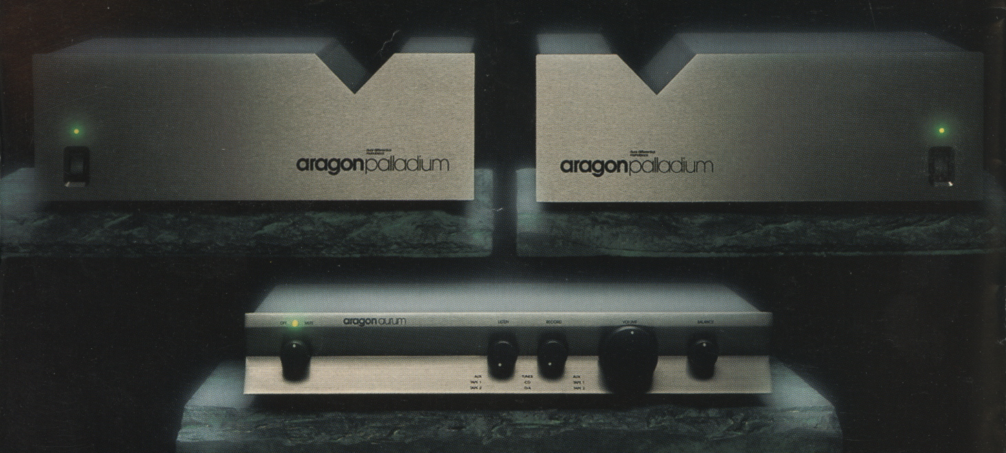

ARAGON旗舰AURUM+PALLADIUM,状态完美,成色极好,独立电源前级加双单声道后级,平衡版西装四件套,8欧姆A类125W,4欧姆AB类600W,绝非8008等可比,音色中性带有甜味,参考级风格,声音间于MARK和KRELL之间,发烧天书A类榜,推atc pmc magnepan 丹拿 超奥 盟主都不错,前几个月广东华辉二手出过一套32000,我暴走期间就出自提26000吧,13661669630

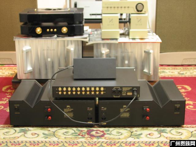

屁股图借JS的用用吧,哈哈

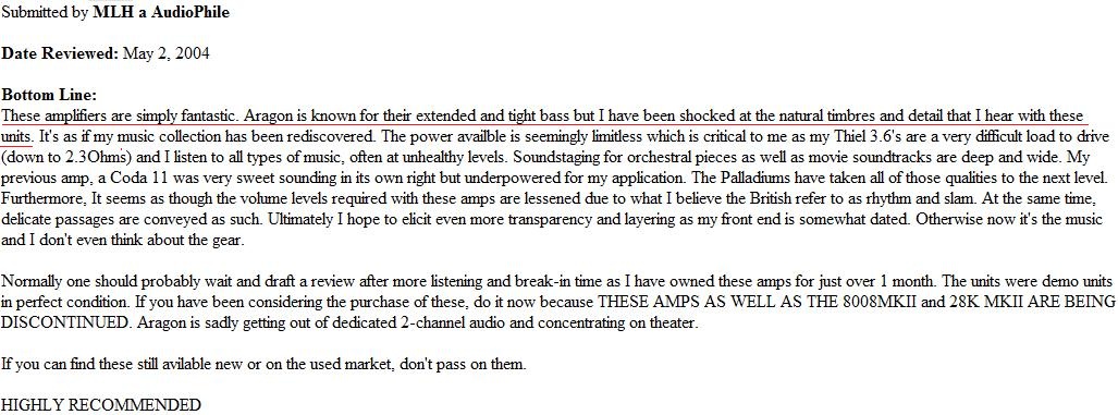

audioreview上的一些资料

枪文里的后级是次旗舰8008(立体声),凑活看了,palladium是最后期的单声道旗舰要强许多,哈哈。

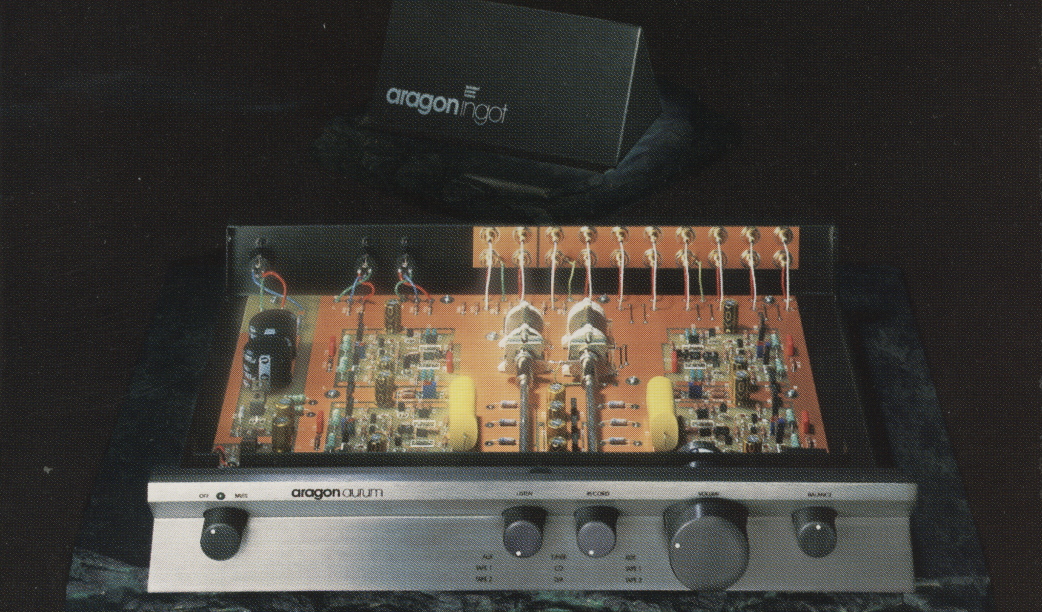

至於Aurum與8008和過去有什麼不同,答案正式揭曉。Aurum為全平衡式放大線路設計,奇怪的是只設有平衡輸出,卻沒有平衡輸入,用家還可以選用便宜一些的非平衡版本。電源部分則增加了一倍多,濾波電容總數值從過去的22,600μF提高到50,000μF以上,想當然的它的扭力就更強了。零件方面進步最多的是電位器,從早期的Noble換成了英國Penny & Giles,這顆電位器據說只比Mark Levinson所用的等級差一點,台灣買起來至少都要六千元左右。其他像是Dale軍規電阻、打上Mondial商標的特製電容,鍍金接點的切換器等,都維持了Aragon的一貫高水準。

如果你喜歡Aragon一整套的造型,也考慮到Aurum前級物超所值的用料,我另外有個建議。某位唱片界的前輩他還在用Aragon前一代的24K前級,Penny & Giles的電位器與全部軍規級的發燒零件,只有在Krell旗艦KRC前級上才見得到,而線路架構又出自Krell老板之手,他認定這部前級非常有潛力,但必須再進補一下才行。改機嗎?Aurum前級裡面幾乎已經沒地方讓你改了,他是另外找了一部報廢的Krell前級電源供應部分,用來替代原有的分離式電源。據他說,24K前級猶如加了渦輪增壓的跑車一樣,聲音整個厚重勇猛起來。Aurum前級的分離式電源叫Ingot,仔細研究就會發現這位前輩是很有道理的,如果能在電源部分來個大補帖,換上更大容量的高品質電容,說不定它會醜小鴨變天鵝哦!
