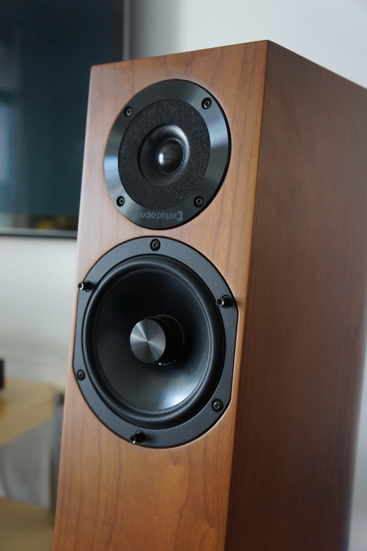

Tempo 25用的高音单元是飞星自己开发的HHCT第二代高音和HHCM第二代中音单元。
HHCT是超级全息锥盆高音的缩写,HHCM是超级全息锥盆中音的缩写,飞星认为它们的单元细节还原特别出色,可以营造像3D电影般的全息声场,这也与飞星公司的口号“No lose of details”即“不失去任何细节”是一致的。
高音单元不是传统的软球顶,也不是像劲浪那种凹球顶,就是一个缩小版的普通锥盆单元。中间的圆形凸起是防尘帽,周围有一圈毛毡,是控制指向性的。整个振膜的直径有1.75英寸。
这样的高音单元并非飞星独有的,美国的BOSE也是用的锥盆单元做高音的,不过BOSE的单元口径是2.5寸的,而且是当做全频单元用的,而飞星这个单元是标准的高音。
看看这个高音的样子和分解图,从分解图上可以清楚地看到,振膜是圆锥形的,不是球顶。

 楼主| 发表于 2012-10-21 16:57:40 | 显示全部楼层
中音单元是很重要的,70%以上的信息都是靠中音单元来还原的
曾经在Jeff3000兄家听过飞星老老款的Virgo 3,中频表现相当优秀;相信这款8年后设计的型号,中频表现应该非常值得期待
上一张中音单元的图片和分解图

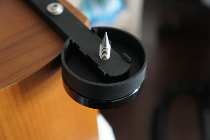

飞星箱子脚钉的安装和调整,是俺见过箱子中最方便的,因为它不是在箱子的底板上,而是伸出来的,调整起来比我用的丹拿焦点360方便多了。
脚钉上有一个铝和塑料做成的大罩子,这只是用来装饰的,大家看图片就知道了。

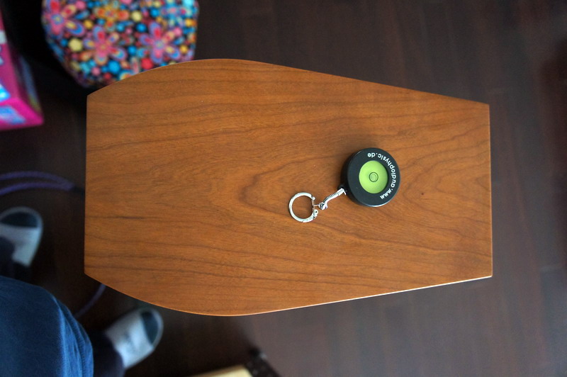

 楼主| 发表于 2012-10-21 16:59:07 | 显示全部楼层
飞星的确是一家很注重细节的厂家,除了箱体和单元做工都很精致外,还附送了一个水平仪,没几个钱的东西,但对于调整箱子的水平来说很管用。

 楼主| 发表于 2012-10-21 16:59:29 | 显示全部楼层
Tempo 25周年的箱体是有一些后倾的,箱体截面是不规则的设计,前窄中宽后窄的设计,前面最窄14.6cm,中间最宽的地方是18.7cm,后面是12cm
这样的不规则设计可以减少箱体内部的驻波

再看看前面的高音和中音
