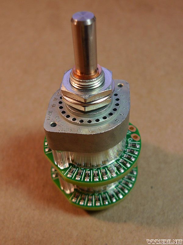

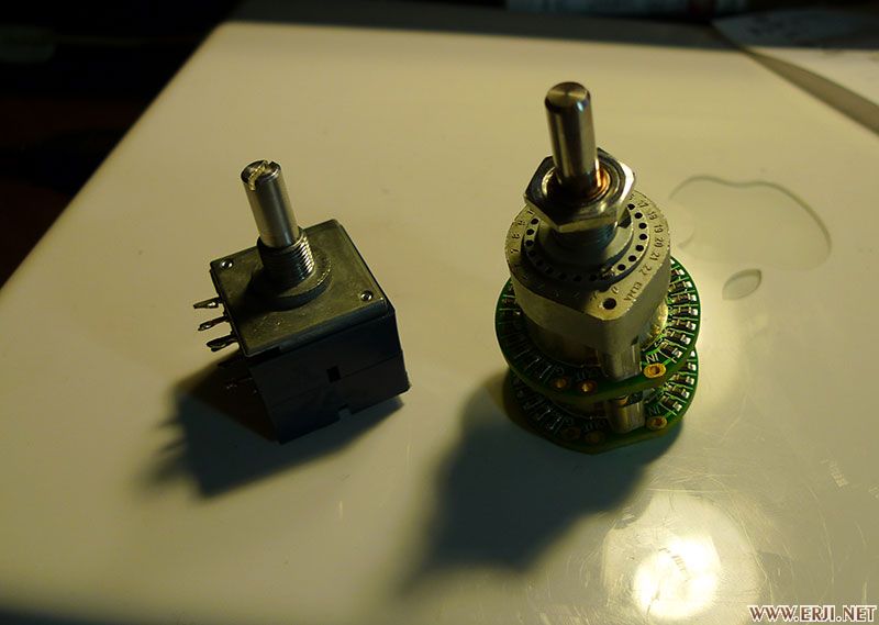

正文:今天我来讲一下电位器的更换。RKV MK2的原装电位器是我非常诟病的一个部位,AUDIO VALVE使用这个10元钱的ALPS碳膜电位器是出于成本的考虑,但在我们这些高烧眼里就成了眼中钉肉中刺。电位器作为耳放输出的重要部位之一,就想人的咽喉一样,电位器的选择使用非常重要。高质量的(步)级进式电位器有着一般碳膜电位器无可比拟的优点,这里不一一细说了,大家可以谷歌。目前高端放大器都使用了级进式电位器。

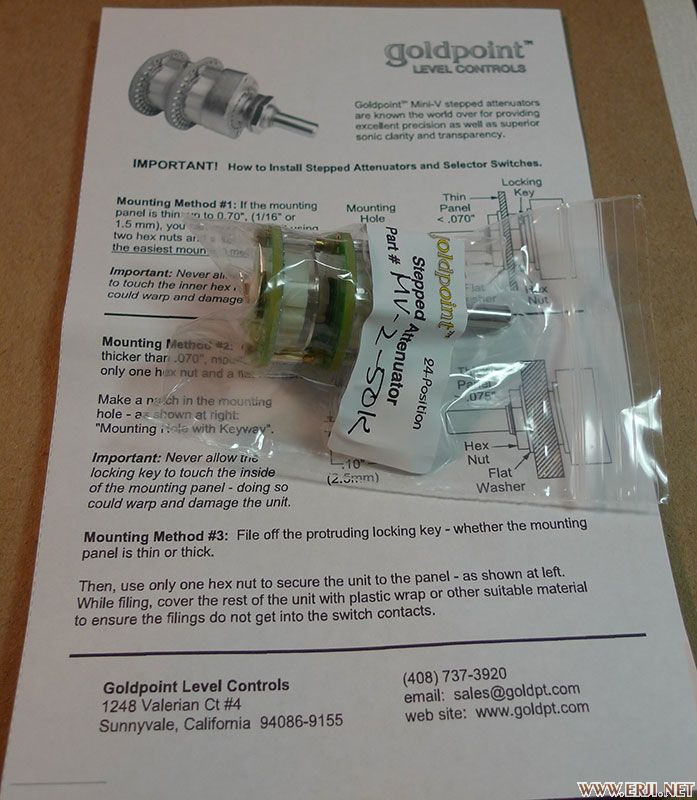

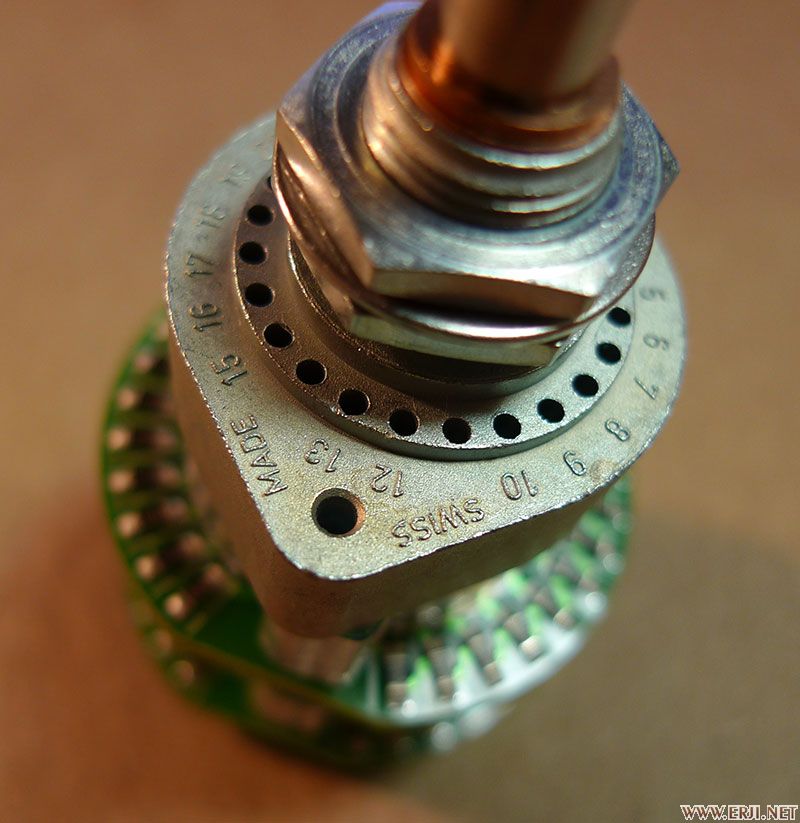

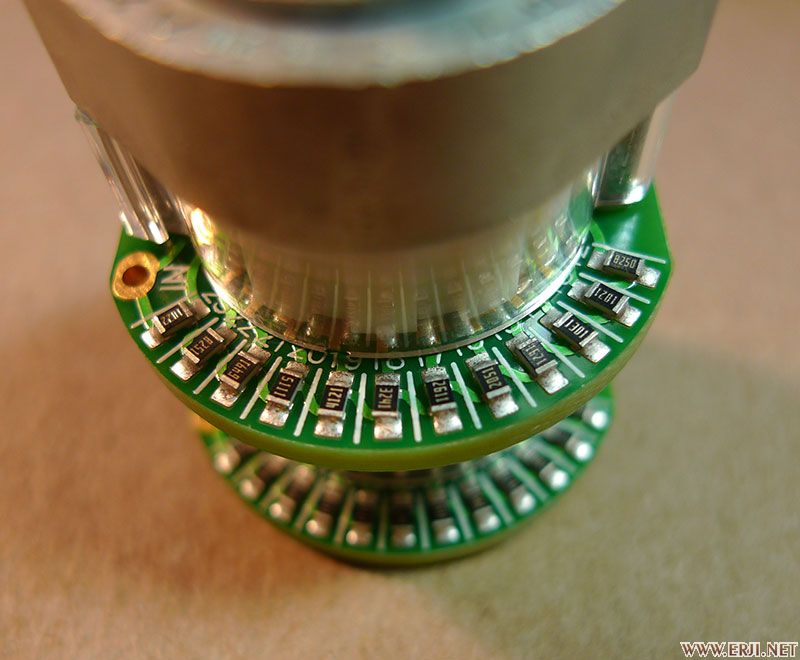

我今天要给RKV换的这一颗是来自GOLDPOINT(金点)STEREO MINI-V 50k级进式电位器,GOLDPOINT这家以无源前级最为出名,而级进式电位器做为无源前级的核心部位之一更加是该厂尽心之作。
改电位器采用瑞士制造框架结构,全密封触点保证了长时间使用触点不氧化。瑞士ELMA高精度电阻精密配对。
参数:
    * Exceptional sonic clarity
超常的声音清晰度
    * Precision 0.1% tolerance, low noise (25ppm), thin-film resistors
阻值0.1%精密配对,低噪声(25ppm)薄膜电阻器
    * Perfectly matched signal levels for each channel
每个声道的精确平衡
    * Thick hard-gold plating with minimum switch bounce
加厚型硬质镀金触点和微型弹片设计
    * 24-position, make-before-break switch contacts
24级级进式,先接后离切换设计
    * Only one switch contact per channel - resulting in no clicks or pops
每声道一个开关触点,没有咔嚓声或者爆音
    * Non-varying, precise input impedance
恒定,精确的输入阻抗
    * Smooth, "precise feeling" turning torque
顺滑,精确的旋转手感
    * Top quality, Swiss-made switch components
顶级品质,组件全部瑞士制造
    * Design, parts integration and assembly in the U.S.
美国设计,总装
    * Direct replacement (upgrades) for potentiometers. Easy 3-wires per channel hookup (In, Out and Ground).
直接替换升级一般的电位器,简单的每声道3条线(输入,输出,地线)
    * Only 1.35" (34.3mm) wide x 1.26" (32mm) tall x 1.7" (43mm) length (inside of chassis).
只有宽34.3mm*高32mm*长43mm
购买地址:http://www.ebay.com/itm/190709330955?ssPageName=STRK:MEWNX:IT&_trksid=p3984.m1497.l2649

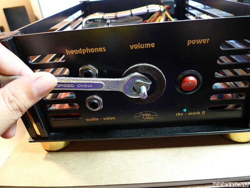

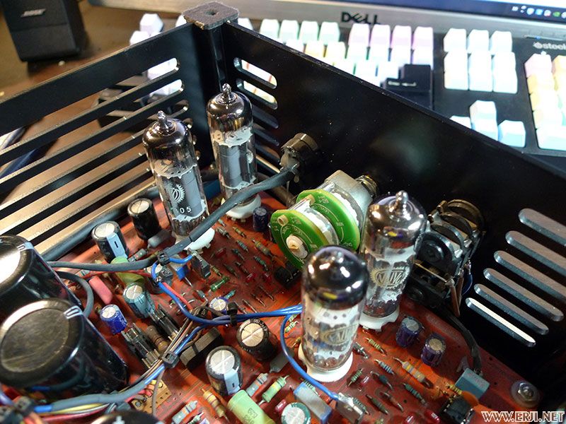

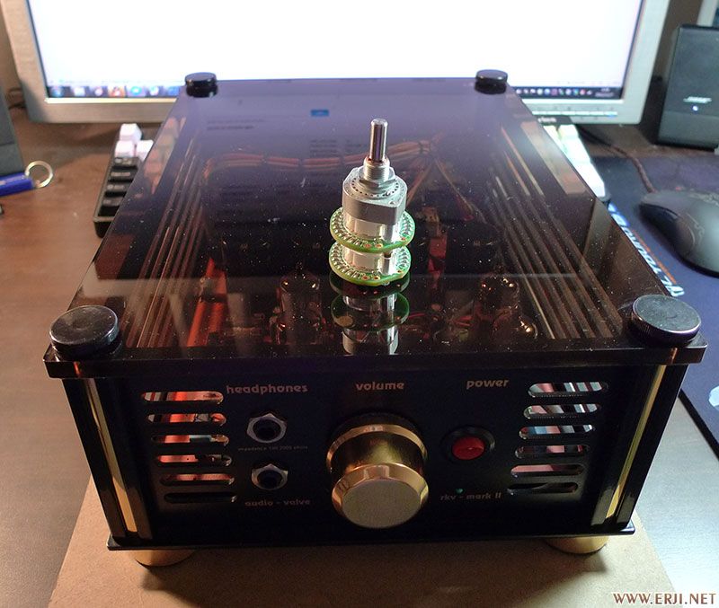

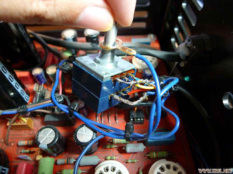

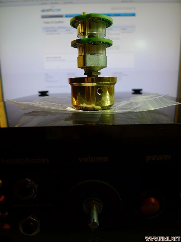

1.比较一下电位器和耳放的大小
2.用一个内六角扳手把旋钮拆下来
3.试试套上GP级进电位器,完美插入

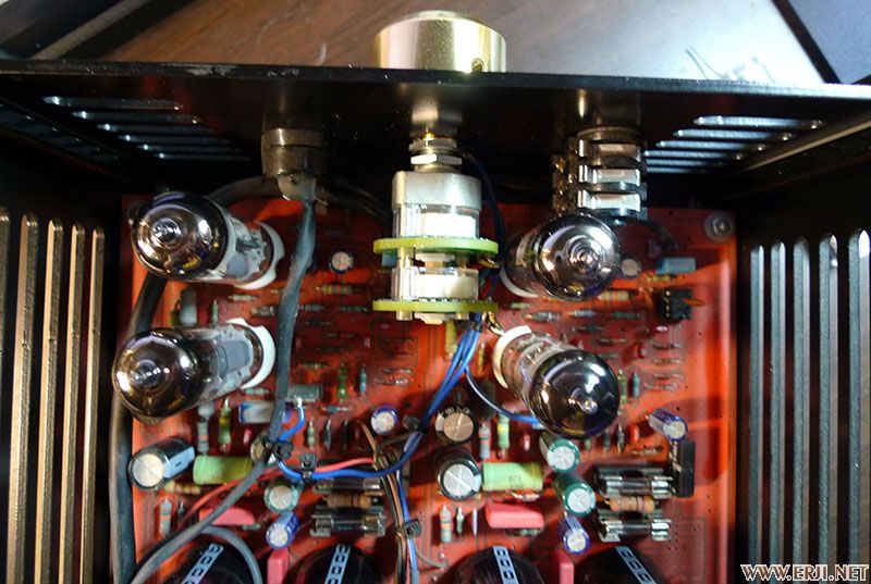

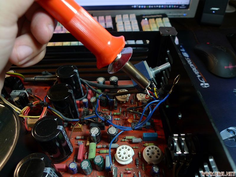

4.拆下机器上固定的螺母
5.取出APLS电位器
6.焊下6条线,取下外壳地金属环

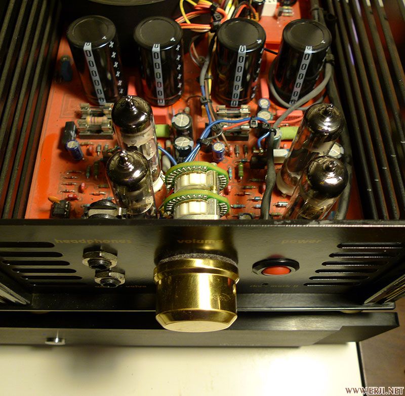

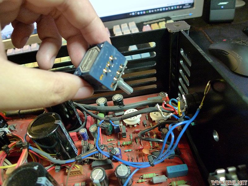

7.拿掉ALPS,焊上GP
8.剪开外壳地金属环,掰开点,套上GP

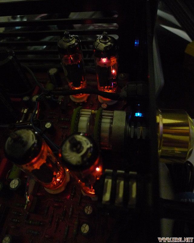

9.装回机箱上去,固定好旋钮,锁紧大螺母(不要太紧,否则转不动)
更换还是比较简单的,有总共耗时半小时。 基本没什么难度,注意那个外壳接地的环要剪开扩一下孔。最后装好以后完美。旋转手感柔和,嗒嗒声和段落感不明显,换挡时有很小的噪声,进档以后无任何噪声,档位阻值非常线性,不会出现高低不就的现象。

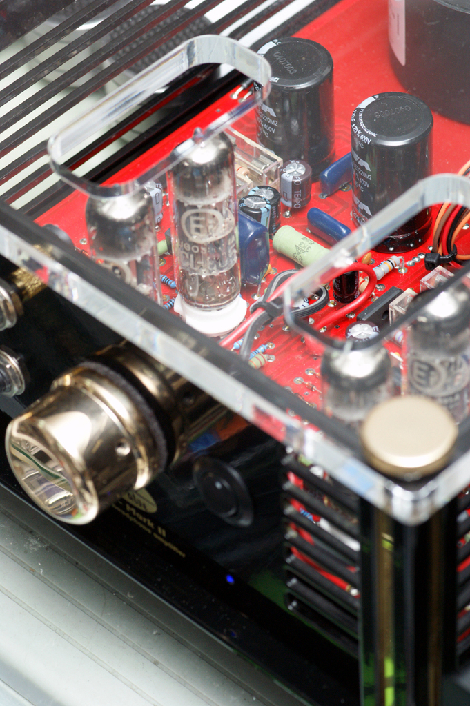

发表于 2012-12-8 08:57:39 | 显示全部楼层
耳机插座也可以换成镀银或镀金版本, 后头的电源插座也可以找古河的换换 :D
这貌似比较新版, 里头大量台湾产的小电容.
[ 本帖最后由 palchiu 于 2012-12-8 14:00 编辑 ]

发表于 2012-12-9 17:21:47 | 显示全部楼层
这四个电容如果换掉不知道会如何
143
3018
2010-12-26
发表于 2012-12-9 17:42:31 | 显示全部楼层
原帖由 davidxtb 于 2012-12-9 17:21 发表
这四个电容如果换掉不知道会如何
新版里是Rifa, 换了肯定有些不同
找你可以负担的,然后尽全力去喜欢它...

发表于 2012-12-9 17:46:05 | 显示全部楼层
alps可不止十元,你这个装好和电子管太近了吧
Hp-1/GS3000e/RS1C/Gh1/Hemp/P
228
73
73
2008-3-28
发表于 2012-12-9 19:44:47 | 显示全部楼层
原帖由 headfan 于 2012-12-9 17:46 发表
靠的近并无关系
RKV本身的管子和6.35大插头后座已经是非常近了,我上次套上TUBESOX管套,闻到塑料烧焦的问题,发现就是管子插歪了一点点,碰到6.35的插座后部了。
