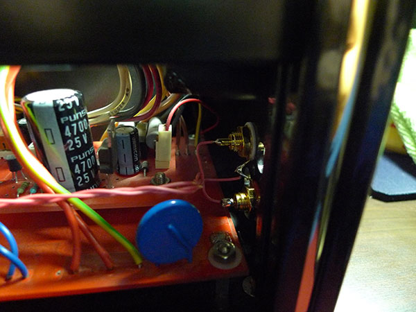

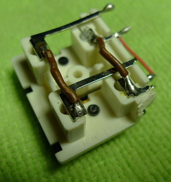

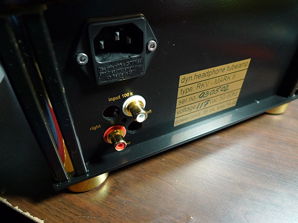

RKV2的RCA座上面有HONGLANG字样(红浪?)感觉像是国产便宜货,而且这个RCA端子距离太近,很多粗壮点的线都插不上去,也要换掉。

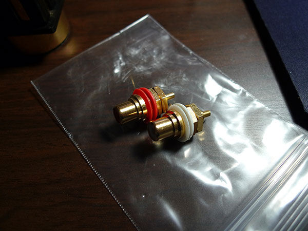

材料准备了 从某旅美DIY高手处买的24AWG 真单晶铜线基 3米(300元),门道夫金银合金焊锡1米(20元),纽崔克镀金RCA座一对(25元)。线基可以使用万隆,JENSEN, MOUNDORF单晶铜、单晶银。其他高级线基卖得到真品都可以。RCA座可用CMC,WBT,卡达斯等,基本一分钱一分货把。

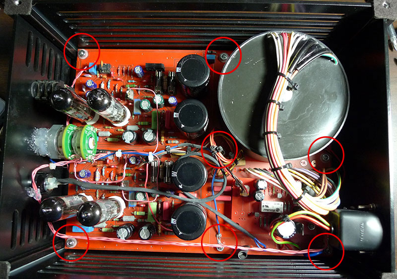

RKV2 机箱个四面墙是插在四个柱子上的,把毛毡小垫子拿掉,往上一提就可以取下,主板上8颗螺母拧掉(图中红圈处),主板就下来了,感觉和拆装电脑主板一样简单。
机内线主要换信号通路部分,电源通路部分没有找到合适的替换线材,暂时不动.

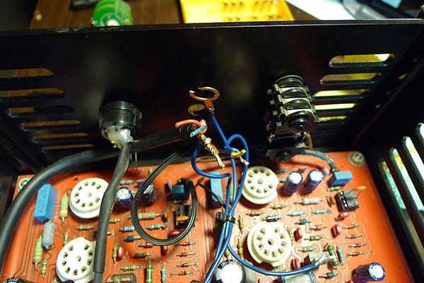

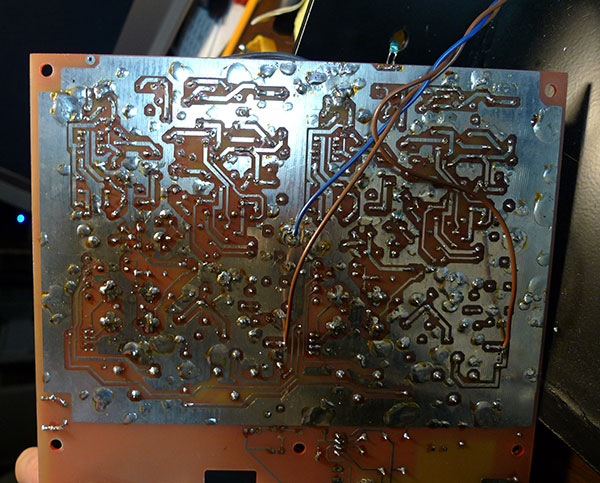

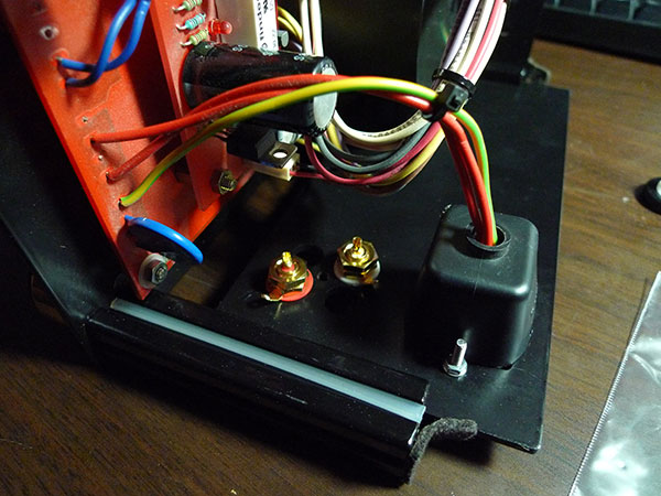

信号通路主要是三个部分,RCA座到电位器,三条线每条30厘米左右。电位器到主板正面每声道2条线每条10厘米左右。主板背面到6.35耳机座,三条线每条30厘米左右。还有2条MOS管接地线10厘米左右
接下来就是很简单的一一替换了,焊下来,原位上再把新线焊上去,注意好线材长度相等方向性一致就好了。

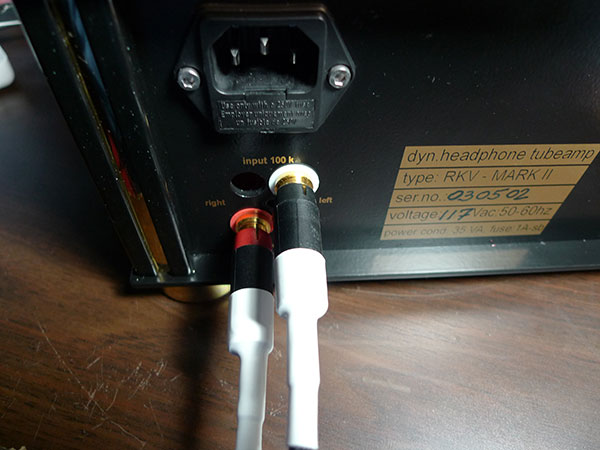

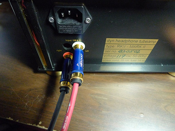

RCA座对角线安装2个,这样即便粗壮的线材也能插上去。最后用热熔胶在关键部位点几下固定就好了。

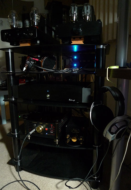

进过几天的连续煲机,声音逐渐稳定,这次磨机是成功的,应为有较为全面的提升,而且没发现什么不良后果,具体听感接着看:测试系统
苹果笔记本AMARRA输出
何庆华DI V3界面 +JPS DIGITAL AC线
何庆华REF ONE解码 +丝带 维斯努线
打磨RKV MK2 +DNYA SLIVER线
升级部位:637BP运放, 沃尔沃PCL805管,机内信号线,纽崔克RCA座,GOLDPOINT步进式电位器。
下文的“升级前”指使用所有原装出厂配件。
信号线 DNYA真姬RCA
耳机HD800  LCD2   K701
对照参考级耳放WOO AUDIO WA5升级版 (原管)
墙插PS AUDIO PORT
由于本次升级中有对照耳放WA5(原管)做参考,因为这台耳放几乎在所有方面都要高RKV一级,所以只要比较升级前后二者的差距就可以了,可喜得是RKV在磨机以后大大缩小了与WA5(原管)的差距,有些个别方面甚至超越WA5(原管).

耳机座原厂的疑似纽崔克,看起来还可以,机内空间也不够装其他高级座,会碰到管子。

电路板镀满了焊锡,你再怎么打磨也无法改变廉价焊锡的声音了,就算你换金线也没用了
大家不是总说木桶效应吗?电路板那么糟糕的导线环境,木桶呢?

电路板上的焊锡并不是RKV2的短板,在我看来连短板前十名都排不上。
