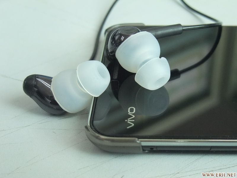

        在听感分享之前,简单地为大家介绍一下这次测试用到的耳塞。来自HIFIMAN的高端耳塞产品,请注意是耳塞产品。HM-RE272。一款之前被人们谈及不算太多的耳塞。至少在论坛的主区,我没有看到多少关于这款耳塞的测评或听感分享。反而,在二手区倒看到不少人在出。这个让我也有点费解。而给我感觉,HM-RE272是一款声音风格有一点像动铁那种听感上略略偏冷,解析力良好,低频量感不多,比较注重音乐的质感及细节的表达,较为适合人声作品,小编制乐曲等聆听的耳塞。曾经有朋友提到,HM-RE272需要煲机颇长时间才会有惊喜。的确,我在初上手的时候,没感觉到有什么让人值得注意的地方。声音略偏干,偏冷,低频收得紧,声音的宽松度不太理想。唯一给我印象较深的是声场不错。有一定宽度。空间感也算是低阻耳塞中较为突出的一款产品。在细听一段时间之后,感觉HM-RE272用来听一些较高素质的流行录音和通俗音乐,以及自己较喜欢的小编制室内乐等等,都有不错的听感效果。这款耳塞,渲染不多,感较为舒服自然。然而,三频的能量分布,决定了HM-RE272的风格。中频相对突出,高频次之,低频偏重质感,注定了HM-RE272声音走上了清新和谐的路线。在经过一段时间的使用,耳塞的耐听度较刚上手时有了明显提升,加上HM-RE272阻抗不高,驱动性较佳。所以,在再三衡量之后,决定选择HM-RE272作为这次试听测试的唯一耳塞。
播放器:MZ-RH1 vivo X1,三星 SIII
耳塞:HM-RE272 by HIFIMAN

(一) vivo X1 + HMRE272
        第一副和大家分享的耳塞,是这次vivo X1测评使用的主力耳塞,HM-RE272。属于HM头领科技的产品。属于中频比较出色的一款产品,低频是三个频段中相对较弱的部分。但其实煲开之后的HM-RE272,低频的质感是不错的,下潜一般,弹性属于中上水平。HM-RE272的低频比较干净,属于量少,质佳的一类。vivo X1属于声音属于略略偏干的一款播放器。声音润饰较少,比较适合配搭音乐味较佳的耳塞。HM-RE272配搭vivo X1算是有特色的一组配搭。HM-RE272中频细腻能够适当地弥补vivo X1中频略为较干的不足。vivo X1开启HIFI模式后,高频的通透明亮的特点,和HM-RE272高频质朴平实相会补足。让高频听感在保证细节丰富的同时,高频仍能和顺平滑。最后说到低频,vivo X1其实低频比较干净,还原度相对较佳,配合的耳塞,低频原来什么风格,输出后就是什么风格,基本上变化不大。配搭HM-RE272,量感相对偏少,但质感和瞬态都不错。声场方面,HM-RE272在手上的低阻耳塞中,声场算是较宽的一款了。整体听感属于量感不重,中频细腻,高低频朴实的风格。
