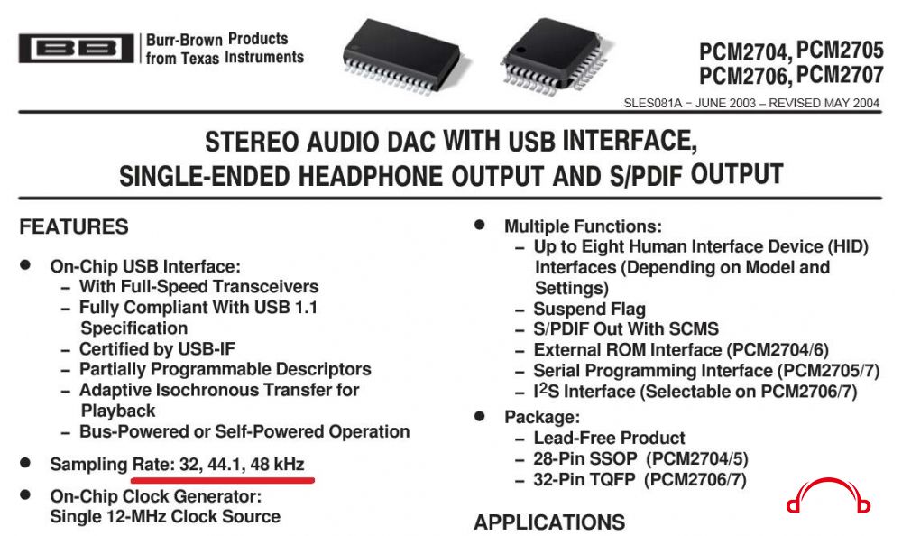

请问G2,G3的USB接收的SPDIF数字信号能否支持到192K/24bit?
Audionet ART g3  机 usb 输入芯片是 pcm 2706

kevinsh 发表于 2013-1-24 16:19
如果USB直接接电脑的话确实只能44.1。用USB直接的效果确实很差,感觉声音被拦腰斩了一块,和MP3差不多 ...
不好意思K总 我有点没有搞清楚......
ART G3的数字输入 只有USB或者光纤接口
RCA的话 只有数字输出或者模拟输出
你说的原厂线(一端USB一端RCA) 是用RCA这一端来连接ART G3的输出端么?
这样的话 电脑的信号怎么输入呢?!
原厂线是用USB的一端插G3的输出,G3的数字输出USB端口既是USB接口同时又是同轴线的接口,共用的

我也准备入一台ART G3,不知道现在买这个还合不合适啊?CD有一些,但不多,平时也会听无损。
但看了后还是搞不懂为什么USB线只能到44.1?只能用原厂的USB转同轴线才可以用到DAC达到96?用普通的USB转RCA同轴不行吗?
还有就是到底怎么接啊?数字界面的话本身就带根USB转同轴的线,不知道能不能用?

谢谢各位,我中午已入一台G3,EPS等感受一段时间再补。
电脑-界面-光纤-G3这样的接法效果怎么样?是不是还是44.1?
电脑-界面-光纤-G3这样的接法效果怎么样?是不是还 ...
通过数字界面。音质有了质的提高,能达到24/96
