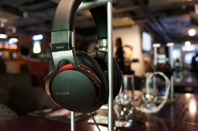

MDR-1R
    到场的两套MDR-1R里面,我只听到了新的那套,据说煲过的那套一直在另外一张桌子上被烧友围着,所以我也没去蹭听。没煲开的MDR-1R,给我的感觉是声音的松弛度如新机那般,收得有点紧,韧性稍稍欠缺。声音的风格属于偏重与强调音乐味的。和手上的MDR-EX1000风格不一样,在听第一首音乐<相识非偶然>时,听感还是不错。AAD的录音,基本的韵味都可以出来了。MDR-1R的低频稍稍有点散,量感算是我可以接受的。估计和没煲开有点关系。人声的修饰比手上的MDR-EX1000要多。属于偏重突出音乐味的耳机。有一定素质。比较适合流行乐。这首歌,在MDR-EX1000下,人声相对直白,对比之下,MDR-1R的人声会相对和润一点。整体听感比MDR-EX1000温暖。
