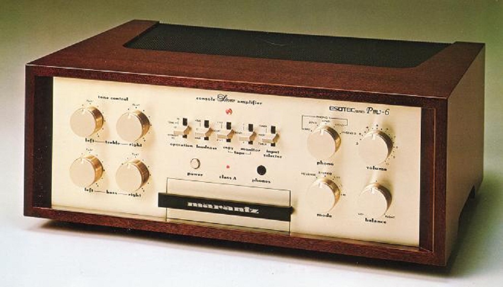

 楼主| 发表于 2013-2-23 13:41:44 | 显示全部楼层
