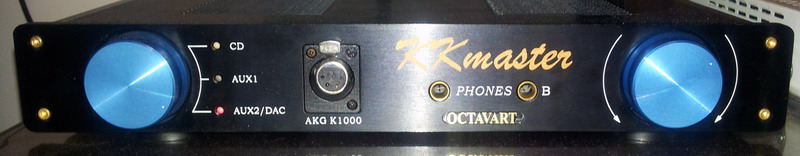

这台就是天下第一,谁不服吗?
天下第一
             Ⅲ      Ⅲ
            Ⅲ      Ⅲ
   ≡≡≡≡Ⅲ≡≡≡Ⅲ
           Ⅲ      Ⅲ
          Ⅲ      Ⅲ
的万元级别耳放。

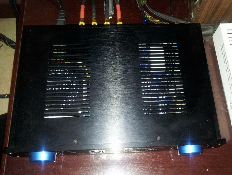

 楼主| 发表于 2013-3-5 23:26:45 | 显示全部楼层
开玩笑了,其实声音还可以了。
至少和谷津ha2一个档次的一体机,耳放部分绝对不比ha3差,。
解码部分声音也非常中正,素质很高。
还可以推高灵敏度的小箱子。实物做工还是可以的,就是上面的字太难看了。
东西很有分量,很薄体积也不算大。

发表于 2013-3-5 23:32:42 | 显示全部楼层
这是?

发表于 2013-3-5 23:34:29 | 显示全部楼层
原帖由 gaomx 于 2013-3-5 23:31 发表
版主乱扣帽子,冤枉啊
反正至少有个方面配得上世界第一了
世界第一丑的机壳?

2011-4-13
发表于 2013-3-5 23:36:04 | 显示全部楼层
我非常无法理解那个架构要一次更换那么多运放。。。。。。

发表于 2013-3-5 23:42:54 | 显示全部楼层
KKM的外观实在是太有想象力了= =
327
2008-12-20
发表于 2013-3-5 23:45:06 | 显示全部楼层
视觉审美和听觉审美脱节

 楼主| 发表于 2013-3-5 23:55:15 | 显示全部楼层
原帖由 sd206a 于 2013-3-5 23:36 发表
那我给你讲解一下。
首先解码部分采用cs84系列的接收,然后进入cs84xx的升频芯片
升频芯片的输出时钟可以有三种来源选择,sns模块,外挂晶振,数字接收芯片。
解码输出芯片是1792。
1792是平衡电流输出,所以两个声道4路输出,
采用两个双运放进行IV转换,
输出的差分电压信号再经过差分变单端,采用一个双运放输出。
这样解码部分就是一共三个运放。
第一级两个,第二级一个,都可以用来更换调整声音。
在O1海外版上面也只有解码部分的运放可以更换,耳放部分是封起来无法更换的。
耳放部分相比一般耳放来说要复杂不少。
信号送入电位器,从电位器出来以后就分成了AB两路,
AB两路是反相关系的,其实就相当于单端转了差分。
放大器的B路输出,首先从电位器经过一级buffer,就是一个双运放,
然后再经过一个双运放做电压放大。所以B路就会出现两个运放。
放大器的A路有一个选择开关,可以选择电位器输出直接进入运放放大。
这样A路就也有一个运放。就是放大器上面的三个运放。
当然A路也可以选择信号不直接来自电位器,而且来自经过buffer后的输出。
实际上放大器AB两路是独立的,AB两路独立的运放更换,可以同时
为两幅不同耳机调整声音。
平衡口就是相当于AB两路共同作用,三个运放同时协调声音,调整余地更大。
B路因为过了buffer,又放大,本底噪声比较大。
至于为什么设计成这个样子,只有老欧知道。
thinkpad x200 + benchmark dac2 hgc + ha3 + SRH1840/hd600/dt880(600)
