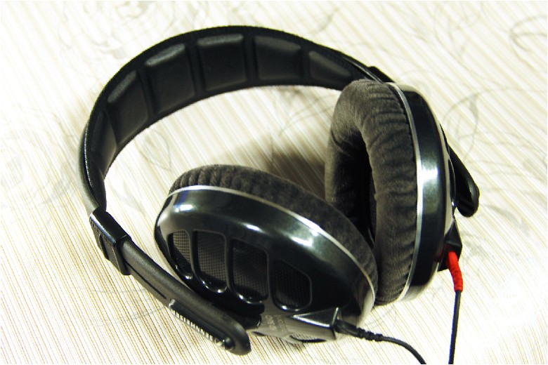

新入了一个橙色不错的hd560 ,想更换t1的耳罩看看有啥变化。请知道的朋友教教(已解决)

揪住一角, 放开胆子往外 掰~~

 楼主| 发表于 2013-3-7 20:49:32 | 显示全部楼层
用力一掰,掰开了,吓死了……
不过怎么hd560的耳罩是粘上去的,如果要更换耳罩,要怎么做呢

自己做皮的最好,其实是绒的:D
耳罩制作有平面裁剪和立体裁剪。 平面裁剪像540 007的用3块皮拼成;有些耳罩需要立体裁剪的,就类似600 560由2块组成,一块皮比较大需要立体裁剪;
~~AKG的240介于2种之间,可以立体裁剪也可以平面裁剪

发表于 2013-3-7 21:24:46 | 显示全部楼层
不是粘的啊。和580一样卡进去的呀。
你不会是把绒罩和塑料底圈给撕分开了吧?

发表于 2013-3-7 21:31:45 | 显示全部楼层
原帖由 cddfxy 于 2013-3-7 21:24 发表
不是粘的啊。和580一样卡进去的呀。
你不会是把绒罩和塑料底圈给撕分开了吧?
是的,扯烂了的!可能LZ揪拉的不够大胆,只是揪住一小块造成局部脱落!正确是揪住耳罩一大块扯,这样绒布和塑料接触较大~受力也均匀,才可将塑料下部的卡口脱开,而不是将粘贴的部分撕开!不过用“立时得”这个牌子的胶水可以粘好

 楼主| 发表于 2013-3-7 21:37:22 | 显示全部楼层
不是粘的啊。和580一样卡进去的呀。
你不会是把绒罩和塑料底圈给撕分开了吧?
没有,我原本以为卡扣上的耳罩是像t1之类的可以很容易取下来的……没想到它是和卡扣粘合在一起的,这样就没办法换上t1的耳罩了

发表于 2013-3-7 21:43:34 | 显示全部楼层
原帖由 sbluojie 于 2013-3-7 21:37 发表
PS:hd560声音真好啊~
560的耳罩和600差不多材质,不够540柔软舒服的!540G和560可以互换,540G换上560耳罩540G声音变散!
