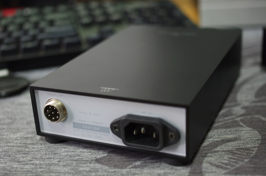

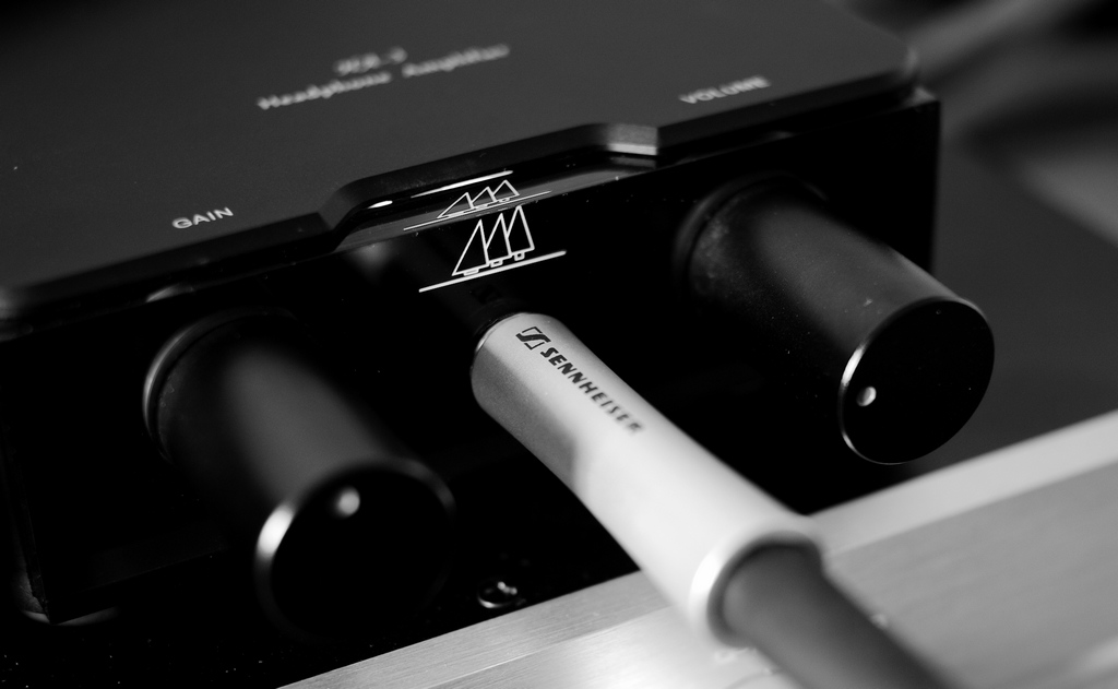

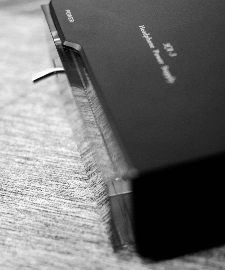

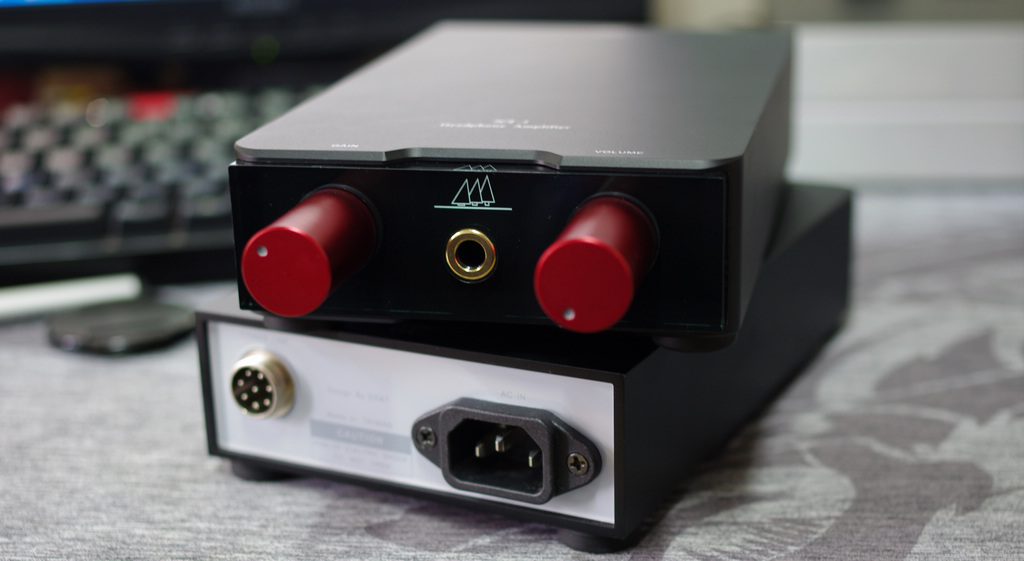

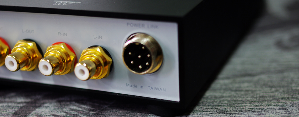

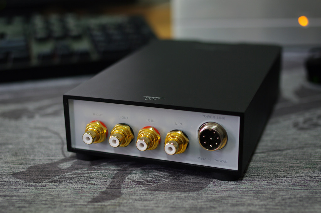

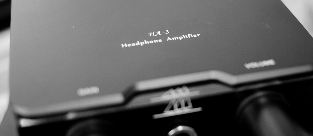

  谷津HA3耳放由分体的电源和耳放本体两部分组成,机器由一条专用电源线链接。HA3整体做工非常精细,台产的精细模具工艺比起国内产品优势很大。耳放的前面板为有机玻璃材质,晶莹剔透。与两根特别的谷津红旋钮搭配,配合通体黑色的机壳给人以稳重又不失活泼的印象。HA3机身所有用手可以摸到的地方均经过了特别磨砂或抛光处理。HA3的独立电源前面板上只有一个拨动开关。耳放本地部分前面板上两个突出的红色旋钮一个为连续可调增益,另一个为音量调节。夹在两个红鼻子中间的是6.35 mm耳机插口。耳放本体后部有厂家的RCA输入及前级输出。这也说明HA3拥有前级功能。

  首先要说的就是HA3耳放的这个连续可调增益旋钮。这个旋钮可以根据个人的口味和审美不同自由调整。在增益较小时,整个声音相对非常内敛,声音感觉是向后靠的,细腻顺滑,不会有任何的突兀,长时间聆听也不会产生疲倦感。而当这个增益调整到一半再往上时(11,12点位置),HA3的声音开始热情起来,声音密度明显更高,声音回到正常位置并开始向前靠拢。保留细腻声底的同时,整个场景的鲜活度明显增强。当继续增大增益时,声音开始出现让人不舒服的压迫感。阻抗低的耳机开始声音发刺,发冲。总的来说这个增益是十分方便的,在一定的范围内让普通用户可以按照自己的想法去调整系统的声音。我个人还是非常欣赏这种设计的。

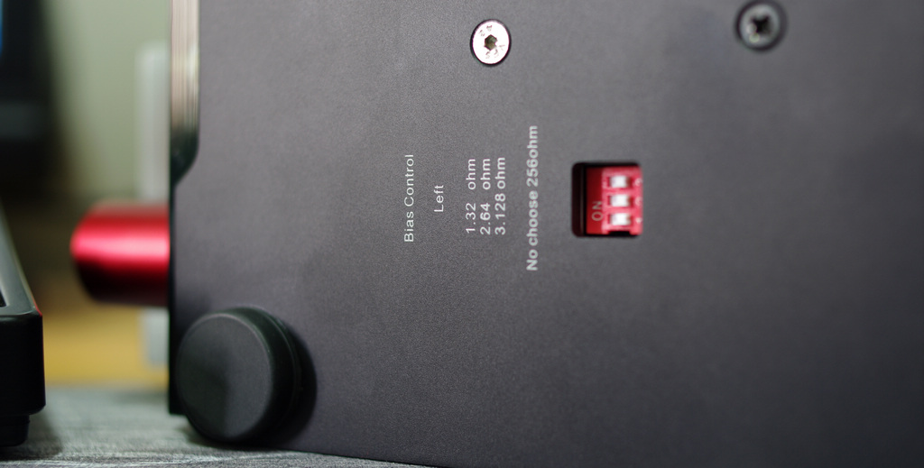

谷津耳放部分都有底部BIAS适应不同阻抗耳机以及连续增益调节的特点,使用还是很方便的
