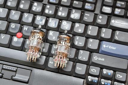

 楼主| 发表于 2013-3-24 07:12:24 | 显示全部楼层
昨天的实验居然忘了耳放这个环节
笔记本推没觉得偏那可能是因为笔记本耳机输出不偏音。
A600L换管试试!
