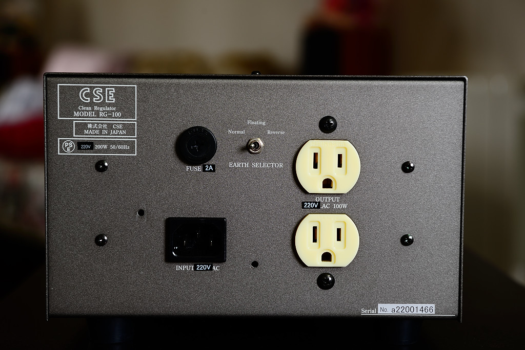

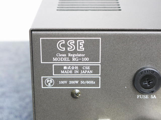

发表于 2013-7-7 20:47:10 | 显示全部楼层
看图说话!

发表于 2013-7-7 21:53:51 | 显示全部楼层
xioliver 发表于 2013-7-7 20:47
看图说话!
我懂了,你的意思是PS一下?【误{:soso_e144:}
