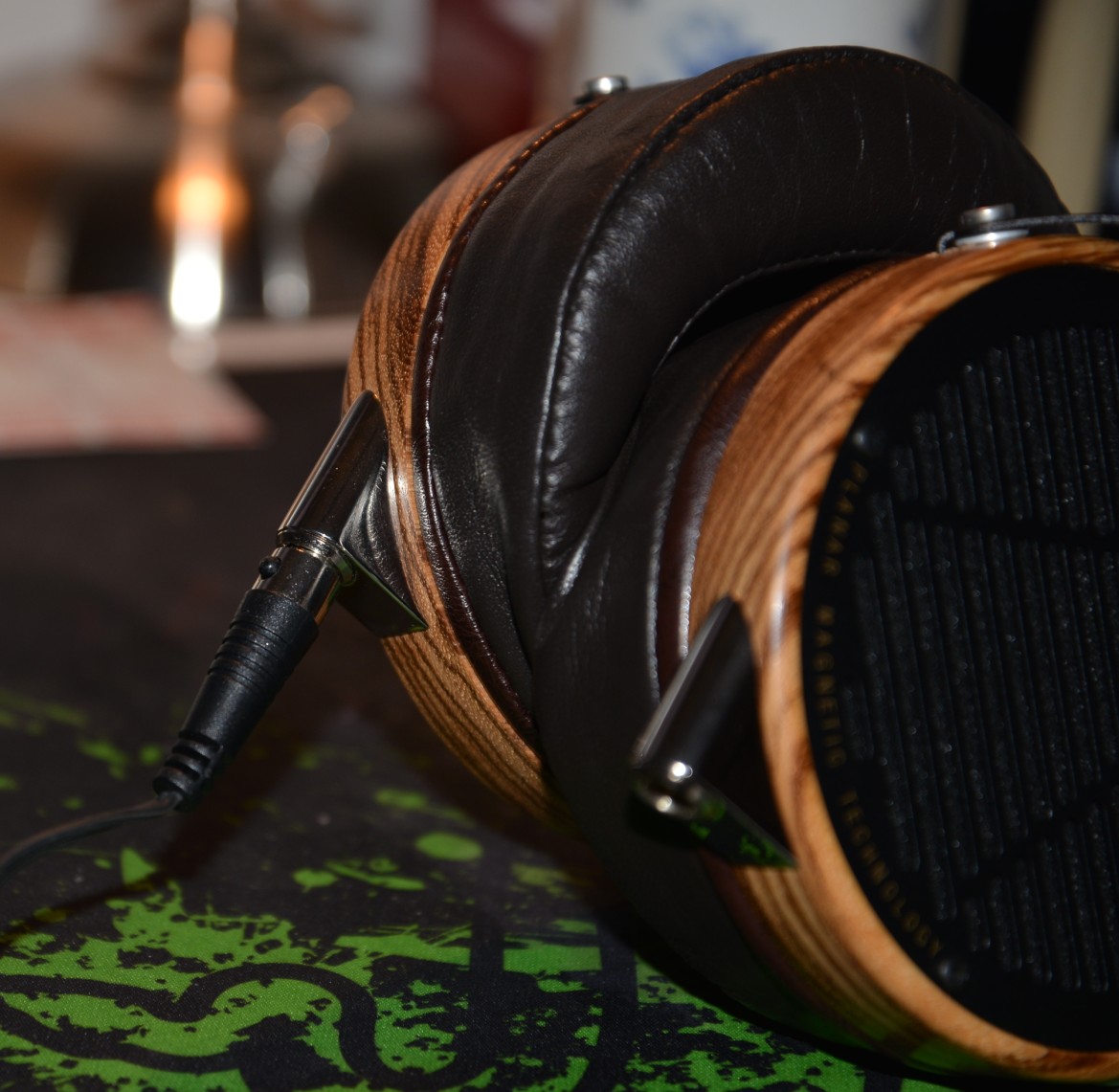

今天lcd3的升级线到了,然后很开心准备换线,结果。。。。悲催的发现,左边的耳机线拔不出来。
这lcd3新买的,昨天换线还好好的,不知道有其他人碰到过这个问题吗?怎么解决的?
我知道里面有一个卡扣,是否卡扣太高了,压不下去堵在里面了。可是现在只能拔出来1mm,看不到卡扣,没办法人为压下去。。。总不会要拆机把。。。。哭。。。。

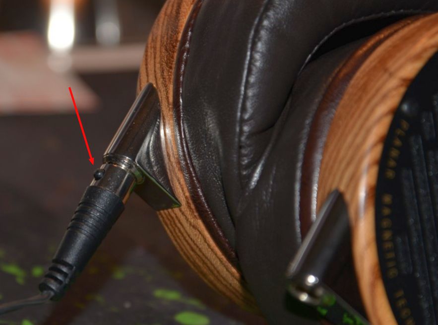

发表于 2013-4-1 17:03:57 | 显示全部楼层
要使力按下这个小按钮再拉
找你可以负担的,然后尽全力去喜欢它...
1560
2003-10-22
发表于 2013-4-1 17:04:02 | 显示全部楼层
摁住黑色钮左右转转再拔

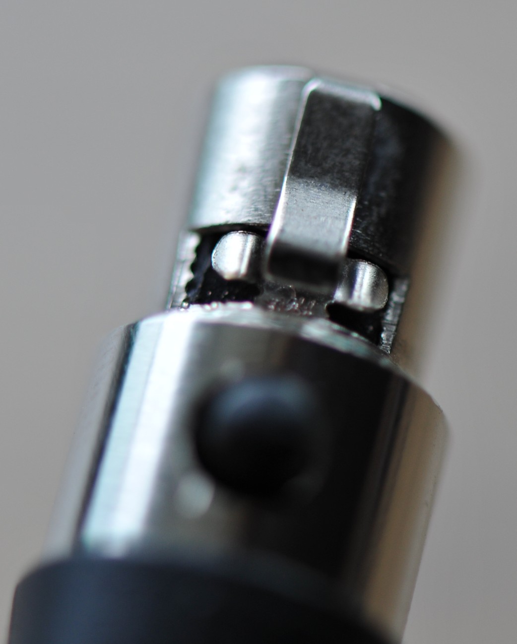

 楼主| 发表于 2013-4-1 17:50:30 | 显示全部楼层
搞定了。。。动用老虎钳,螺丝刀,超薄裁纸刀。。
这个拨片后面翘起了。。。
原来是它在作怪。。。。。

原帖由 palchiu 于 2013-4-1 17:03 发表
要使力按下这个小按钮再拉
264636
谢谢,这个黑色按钮,用老虎钳压到底了。。还是出不来。。。。
443
2013-1-20
 楼主| 发表于 2013-4-1 17:53:34 | 显示全部楼层
拿出来以后,发现里面的拨片翘起来一点点。。。
也就是说,黑色按钮压到底了。还是会卡住。
后来,硬拉出一点点缝隙,用很薄的刀片插进去,才拔出来了。
厂家这插头做工堪比山寨。。。
比我狐狸牌升级线,差太多了。。。
终于安装上升级线了。。。
[ 本帖最后由 fjscc-z4 于 2013-4-2 00:35 编辑 ]

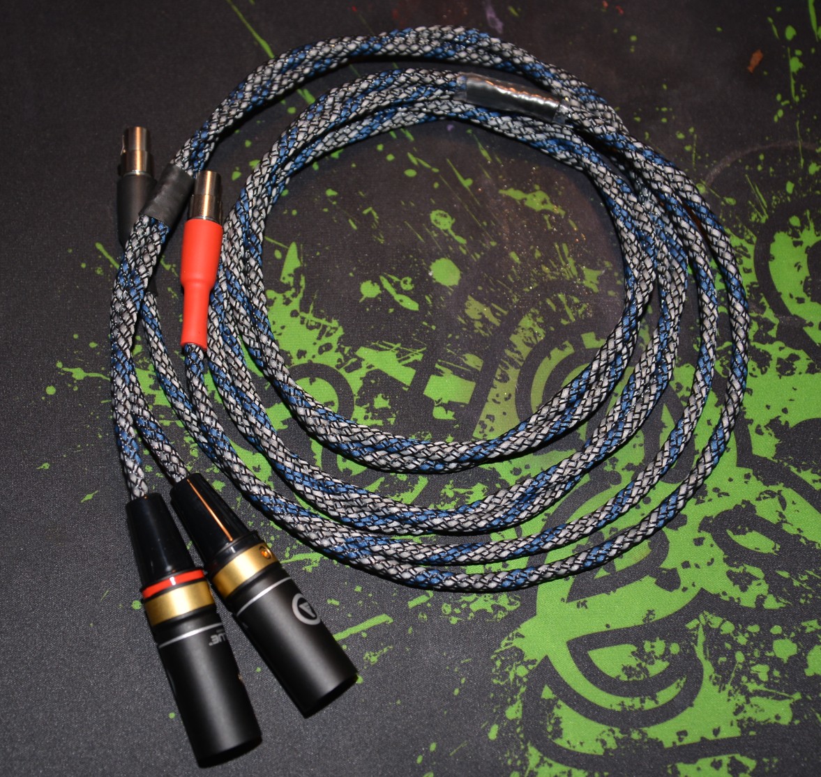

 楼主| 发表于 2013-4-1 18:18:28 | 显示全部楼层
终于装上去了。。。。声音有惊喜。。。。。
瑞士vovox 线芯
lcd3插头:switchcraft
XLR头:viablue
狐狸出品,必属精品。
(可惜那alo 16r 团购取消了,没的对比看看。)

发表于 2013-4-2 04:40:47 | 显示全部楼层
这个问题是没按钮直接拉线造成的,反正mini xlr都那么两家出的,质量都差不多垃圾,lcd耳机的机内线也很垃圾orz

发表于 2013-4-2 09:22:08 | 显示全部楼层
一般是卡子内陷的不够多导致
