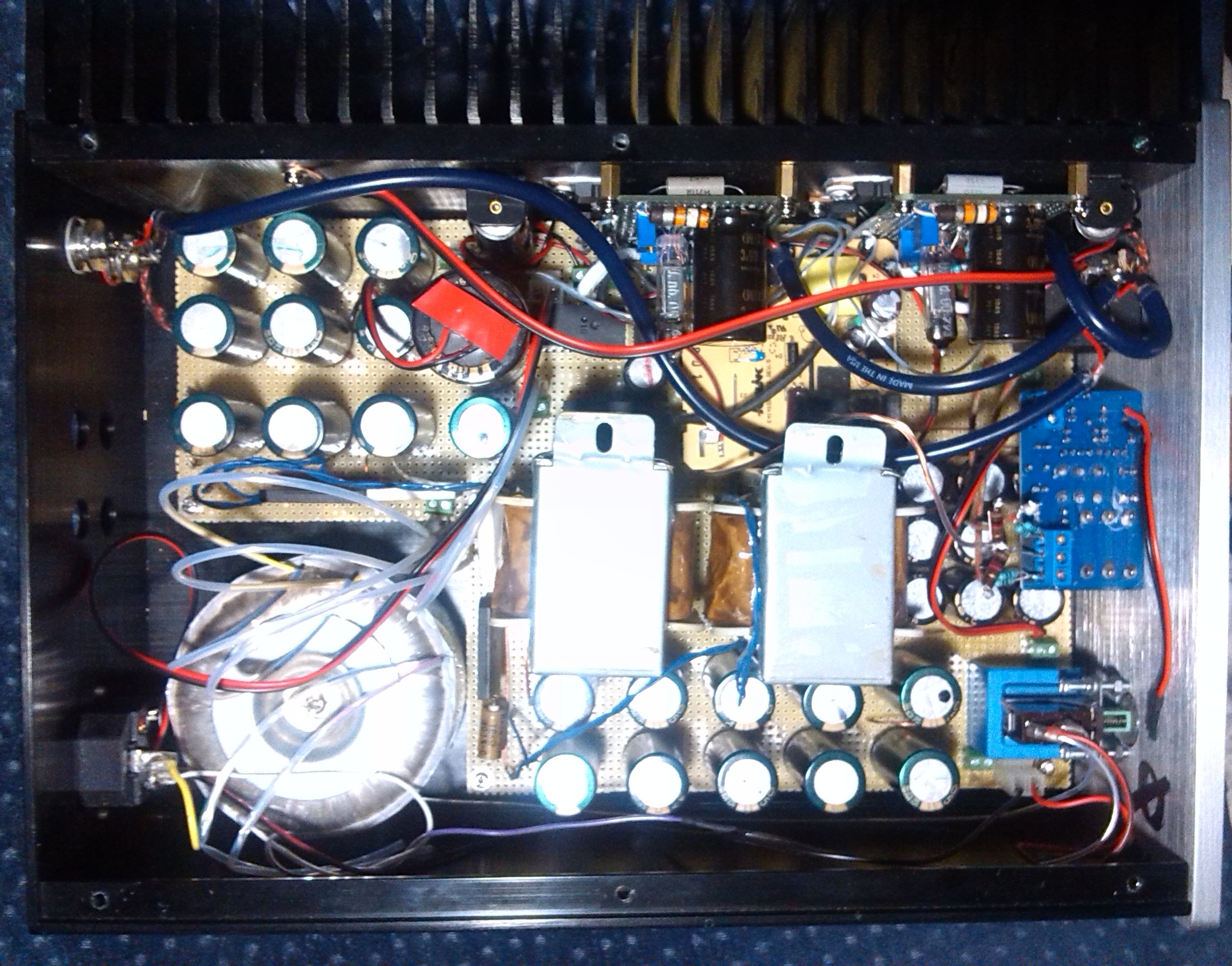

几个月前,老叶跟偶说起想做一个单管单端放大的耳放,极其简洁的电路,不用负反馈。偶坚决支持,因为这样的电路做出来的声音绝不会差。
于是两个礼拜前老叶把耳放拿来了,请偶试听。偶一看这台老叶的新作,虽说是极为简单的电路,身材却是重量级的,一只手根本别想拿起来,机箱是用来做小甲类功放的那种,注意是功放机箱不是耳放机箱。打开机盖一看,里面居然塞得满满的,密密麻麻的,一点空的地方都没了。让人感觉超级复杂的样子。老叶解释道这个电路采用了德律风根的低电压直热三极管做放大,晶体管射极缓冲输出,虽然简单,但供电这块用足了料,眼睛看到的那么多电路,大部分是电源,真正的放大部分只有一小块电路板。电源部分采用了镀银线环牛+多个电容并联的大水塘+扼流圈滤波+Blackgate电容,已经不能用奢侈来形容了。更令人惊讶的是电子管的灯丝用的是电池供电,老叶说电池给灯丝供电的声音更为纯净,虽然电池供电要增加充电、电池保护等电路,做起来要麻烦许多,但一旦听过电池供电的声音,会让你感到付出的代价是值得的。

图来了

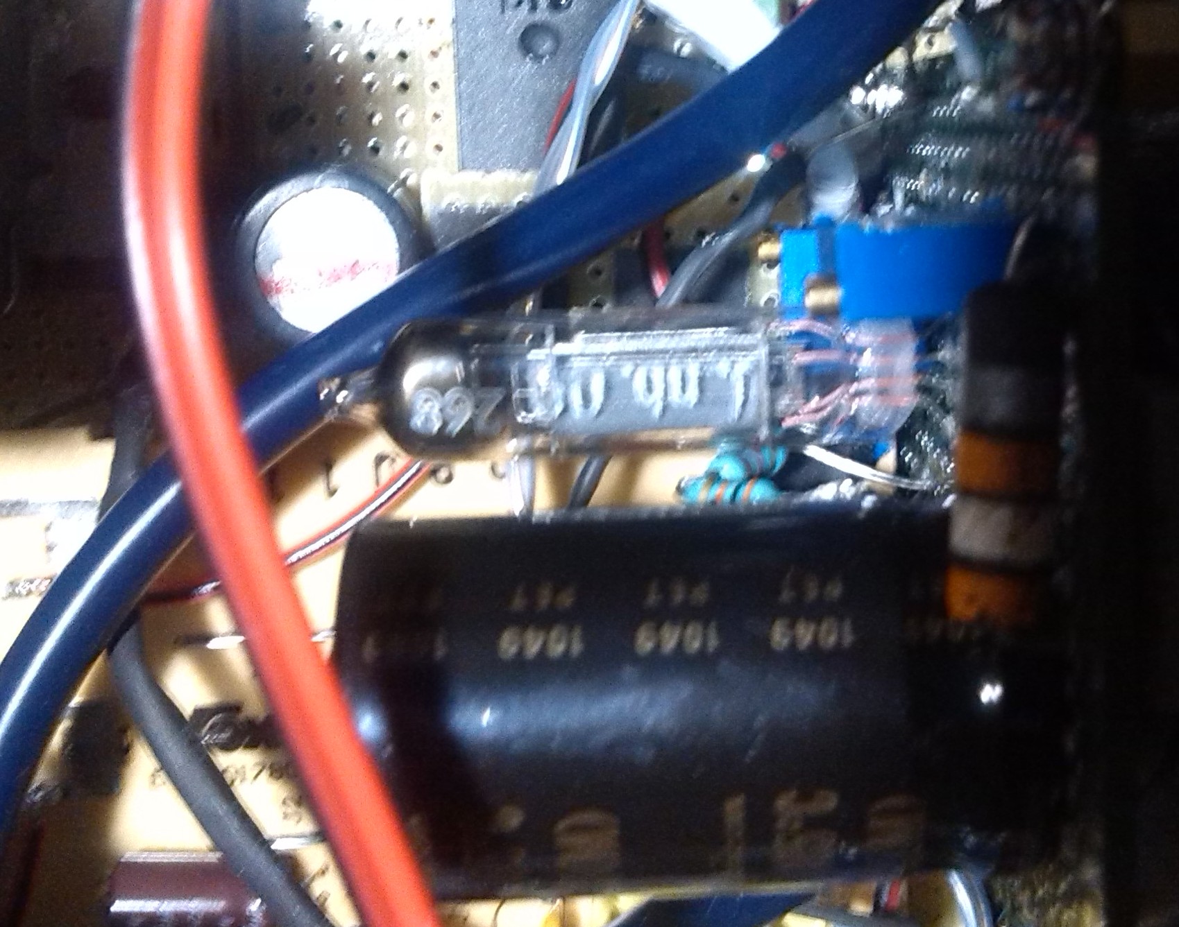

所用的直热三极管就是这种,跟人的小手指差不多大,屏极工作电压只要十几伏,跟晶体管差不多。我也是第一次见到这种管子
