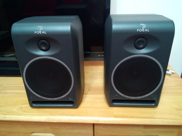

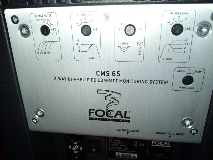

原帖由 kyokyo 于 2013-4-22 18:02 发表
你的CMS65后面的开关根据房间调整了吗?
上了脚架(名字忘了,不算好的那种,1000不到),离墙1米。(我自己觉得是前置导向孔,所以离墙1米其实没必要,虽然还是离了)
后面的EQ, +4DB,好像听谁说监听的话,+4DB适合,
-10DB用于家用HIFI,但后来上了奥菲斯,就调到ODB了,觉得最合适,不冲(其实你在奥菲斯也可以调到+4DB的,箱子和奥菲斯都+4,声音有问题)。
+4DB稍微有点硬。
低切、低频、高频, 桌面反射,反复调了又调,除了低频被我降了1格,
我觉得CMS65低频稍多了,
其它的最终都是原位。
房间没什么NB的声学处理,也不懂,烧友里真懂的也不多啊...
好吧,其实就是一般的客厅,20平左右吧,
沙发桌子什么的,窗子很小,挂了个帘子,
简单的很,
有人说你箱子没搞好啊~~
我觉得奥菲斯就是这样的,
问过一些奥菲斯老玩家,做DAC不错,功能很多,但和高端点的音频接口或者DAC(即使是民用的)比起来,并没有特别强。
奥菲斯的性价比不是突出在DAC上的,是总体上。
你让我说实话,我没觉得有惊艳的感觉,中频有些不和我口味,后来出了。

20平的房间CMS65还是胜任的。
奥菲斯4db, 箱子4db应该是正好的。如果你奥菲斯-10db,箱子是-10db,也是正好。 如果你用奥菲斯输出4db, 箱子-10db,那会产生巨大的失真,声音必然是冲的。
箱子上的0db是用来做折中处理的。
另外CMS65上的音量旋钮,质量并没有多好,可以用Orpheus调整音量。CMS65的旋钮调整到最大。
房间问题就大了,如果你会测试房间曲线的话就会明白的。房间频响曲线在+-5DB上下浮动是很正常的。Orpheus的频响平直度是+-0.05DB。这样的房间无论器材好坏估计都听不出来区别。另外CMS65低频不是十分强大,但是因为房间的缘故,你只能衰减1格,说实话就是牺牲些低频,换来更清晰的声音。这样看下来,折中的地方太多了,器材好坏很难判别了。

声学装修方面的确是很重要的,虽然我不是专家,但是也花了些时间学习。评判箱子的时候,如果在没有装修的情况下,最好还是再同一个房间里头对比不同的箱子。在一些不行的房间里头听NB的箱子,回来也不要骂人家不行,不值那么多钱。。。当然,整套器材的话,也要仔细分析一下瓶颈在哪里。很多烧友听展会,回来总结搭配的时候大部分都是是因为音源不行,甚至说线材搭配不当。但是,实际上很多时候是展会的空间问题,也可能是录音的问题。
CMS65低频,超低频和低频比例不是十分恰当,如果设置为0,超低频太多,听着不舒服,设置为减少一个,超低频正好,低频又少了,这是个头疼的问题。
另外是多看看说明书,CMS65说明书上将每个开关的作用都说的很清楚,Orpheus上面也有很多技术讨论,这些东西都是可靠的。至于+4DB -10DB是怎么搭配,应该是专业的常识。
