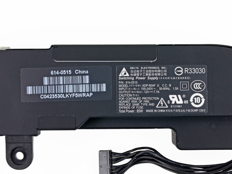

关于线性电源的一些思考。看电源照片良久,结合自己的较声经验愿与各位一起探讨。
做过DAC电源的朋友就有体会,数字供电电源要好声就更难做好,经常听到有人说电源非常重要,接下来怎么做好就讲不下去了,是的,的确很难!要使数字电路完美工作形成正确的方波电源必需跟上,方波根据傅利叶级数展开是由基频及无数的高次谐波叠加而成。开关电源本身就有非常多的高次谐波,来给数字电路供电应对才是,成功的例子,马克的解码器(先开关电源再用AD826l来线性供电),Linn的USB音乐播放源,没有人说声音不好,到这里好象选开关电源是正确的,因为电源高频阻抗低。但是供电脑用大电流下纹波又大了起来,对听感肯定不利,当然可用极低噪声开关电源来做,估计成本及技术难度均是考验。用环牛来给电脑供电你可以去试做一台,声音必定惨不忍睹,原因是高频阻抗太高方波不能完美跟上。是圆角且有上冲及下冲拌有振荡的波形,要使这个电源听感完美有可能吗?有!那就是降低高频阻抗,并联很多个高频电容,量变到质变了看图片!但是还没这么简单因为我们买到的都不是真正的电容,都是内含电感和电阻的电容,阻抗曲线是一个V字要在很宽的频带阻抗不变只有并联各种大小不等的电容,用听感去调各种不同组合显然不可靠,真正调好是要用阻抗分析仪才能完成,也是很要很久很久,手里有不同牌号不同容量的一堆电容,最后选出最少的电容组合,另外环牛的铁芯要选高频响应好的,线材也要选对,包刮环牛引出线,(影响巨大,一般都用错,毛病找不到)AC电源进线更要选对,反复再调电容最合,接电脑煲两天后再看阻抗曲线有无变化接合示波器观察纹波,再微调,这样最后用听感来证明是否可用。难的是阻抗分析仪2万美金左右一台,一般DIY都没有。最后我想听听大家的看法.

理论上来说,数字电路的确是用开关电源更加合适,因为数字电路的频率分量个数理论上为无穷大,理想的给数字电路供电的开关电源应该满足几个条件:
1) 开关的频率和数字电路工作的频率相同或者成整数倍;
2) 数字开关电源的谐波分量和数字电路的谐波频率分量相同,幅度也相同,相当于电源的Fourier级数展开的系数和数字电路本身相同;
以上两点任何一点不满足,就会是的电源在不同的频率上给数字电路引入不同分量的抖动,就是通常说的jitter。实际上来说,这样的理想电源是不可能实现的,因为实际的开关电源都是以三角波为基数,不可以无穷展开。当然,现实中这样的电源是不存在的,如果一定要用开关电源,需要用频谱分析仪对输出波形进行自己的分析。
模拟电源最大的问题就在于高频阻抗,在高频下,因为串联的寄生电感和电阻,电容的阻抗会变成感性,阻抗反而随着频率的增大,所以才需要并上不同容值,不同参数的电容来补偿频率上的阻抗损失,电阻和电容的水非常深,要弄明白是非常困难的,即使是理想的电容,充放电的速度也不同,因为在电源滤波中会看见大电容和小电容的并联,大电容提供容量,小电容提供速度。
最后说一下,数字电路在工作的时候可以用一个电阻来简单模拟,这个电阻和工作频率成反比,因此,高频率工作的数字电路对于电源内阻的要求越高,因此,从谐波的角度去分析,降低电源高频阻抗对数字电路有着至关重要的作用。

yeziwong 兄讲的极是!两个条件均要满足才能输出平稳,用lm317做一仿真就能直观的看清这点,用脉冲电流源来代替负载,再复制这个电流源串入输入电源端,观察输入和输出电容上的电压,结果显示无纹波,两个条件均满足时是一条完美直线,应用方面也有试过,开关电源振荡信号源取自用电电路的clock,(要降频使用,为使低频的凝聚力达到要求,90KHZ左右为好),看纹波,明显小很多,约3倍,但还是有不少纹波,并贴片电容100n 47n 33n 10n 4.7n 3.3n 后纹波更小了,电容容量为听感所调整,100n对应男声,47n对应通通鼓,33n女声的厚度,10n女声明亮度,4.7n铃声,3.3n极高频,再小的试过,听感上还会起负面作用,焊下!听感上完全是HIEND的声音。再要提升还是觉得自己功力不足,目前还没想出好的办法,但肯定有象yeziwong 兄等高手研究过。
