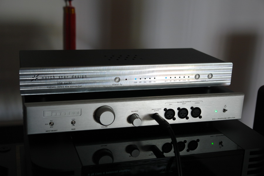

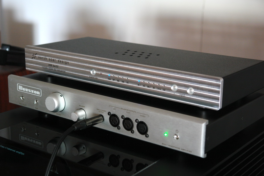

我上个图大家就明白了。仔细听了听这个搭配组合,声音确实相当不错。

意大利北极星dac32解码器,加拿大拜事通BHA-1耳机放大器,我之前先后介绍过。前者的声音柔和优雅,比较有“韵味”,后者的声音开阔坚实,动态庞大,指标出色。当这两者搭配在一起,能否做到“刚柔并济”呢?

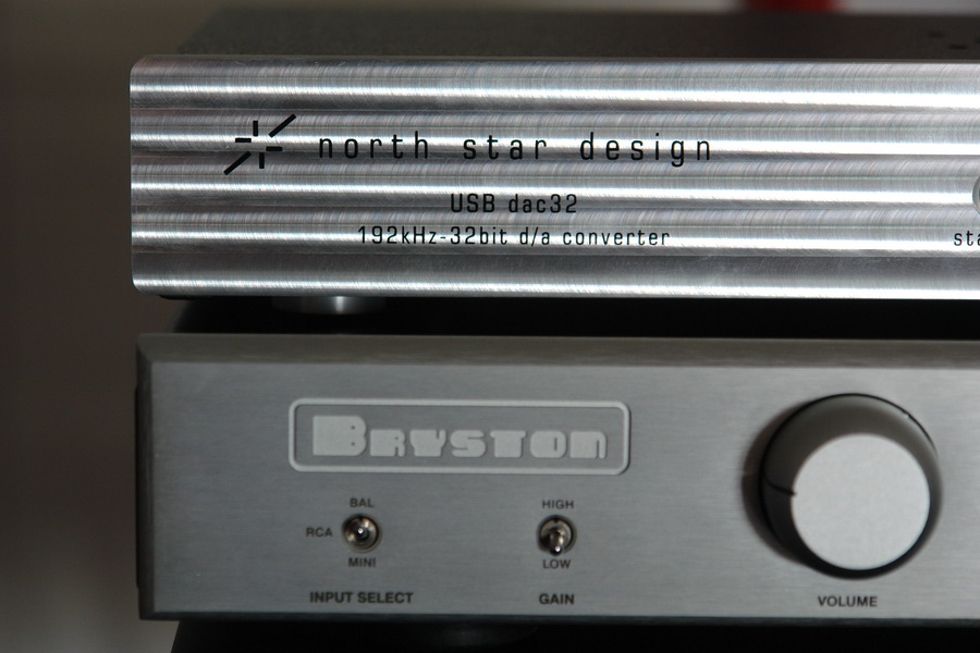

拜事通BHA-1耳放同时具备平衡输入端、RCA输入端,而DAC32也有平衡输出,因此我特意对比了两机用RCA线连接、XLR平衡线连接时声音的不同。BHA-1耳放最左边是一个平衡/单端的输入切换开关(其实有三档选择,还有一档mini),故可以简单地在XLR和RCA输入端之间进行对比。

耳放的开关实在是…………
