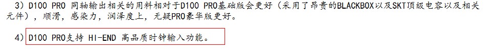

 楼主| 发表于 2013-4-28 10:14:34 | 显示全部楼层
原帖由 luyong68 于 2013-4-27 20:04 发表
如不用时钟,声音来说,极致版比基础版是不是提高的很有限?很大可能不值2000啊
时钟输入同步这个对整套系统来说是非常大的影响,当然也是最要的功能。
D100 PRO豪华版与基础版的区别
  1) D100 PRO 豪华版采用了只支持 220V的极品灌封 talema环形变压器,而D100 PRO基础版采用的是talema 国际电压(110V,220V) 极品环形变压器,材料完全相同,只是豪华版是灌封,安装方式上略有不同。
  2)D100 PRO豪华版在电源以及相关用料相对于D100 基础版会更极致,声音空气感,泛音,细节上会更好一些。
  3)D100 PRO 同轴输出相关的用料相对于D100 PRO基础版会更好(采用了昂贵的BLACKBOX以及SKT顶级电容以及相关元件),顺滑,感染力,润泽度上,无疑PRO豪华版更好。
  4)D100 PRO支持 HI-END 高品质时钟输入功能。
   所以除D100 PRO豪华版不支持110V电压外,声音的重放效果相对于基础版来说主要在空气感,声音的润泽度,泛音以及精细度上都可以明显感觉到这个区别,同时支持同步时钟输入等HI-END玩法。关于时钟输入功能,见时钟输入部分介绍。
D100 PRO豪华版时钟输入意义
   对于没有CD机械转盘并且有着极其豪华电源设计的D100 PRO来说,所有的设计均是以时钟驱动为核心。虽然D100 PRO的时钟已经非常不错,但如果有OCXO等更高档时钟输入的情况下,能够彻底激发出D100 PRO最极限的潜力(会是全面性的提升),开放这个时钟接口是十分不情愿,意味着豪华版的声音+更高档的时钟系统就是享声音响最极限的重放效果。
   同时D100 PRO时钟支持单路,也支持双路输入,单时钟输入意味着仅能支持这个频率的音乐(如22.5792MHZ只能支持44.1khz倍频的音乐,24.576MHZ仅支持 48khz倍频的音乐)。
   因为PRO所有的设计基于时钟性能的发挥而优化,所以任何时钟的特色均能充分表现,虽然可能为同档次的时钟与供电系统,但却可能得到一些不同的音乐重放效果(如电池版,原子钟等)。
   这也意味着D100 PRO时钟输入是一个可玩性极高,同时也是一个HI-END的解决方案,对于喜欢玩时钟,并且有经验的朋友来说,这就是一个HI-END的扩展接口与方案。

发表于 2013-4-28 10:45:57 | 显示全部楼层
回复 82# 的帖子
那你们用过的时钟, 最高的达到什么等级? 用在你们的系统中, 能有多大的提升?
446
1611
2012-11-22
 楼主| 发表于 2013-4-28 11:56:31 | 显示全部楼层
原帖由 luyong68 于 2013-4-28 10:45 发表
我们用过一个定制的OCXO(优质电源供电电路),确实要好明显(所有指标都要好),其它最优质的TCXO(如http://www.m2tech.biz/evo_clock.html),优质原子钟 (两个都比国产TCXO要好),个别指标上比内置的要好一些。
但时钟晶体只是一个方面,还要看时钟的供电,不同的供电模式效果差别还是比较大。

 楼主| 发表于 2013-4-28 17:04:54 | 显示全部楼层
原帖由 luyong68 于 2013-4-28 15:49 发表
内置的时钟还不如EVO CLOCK?
从简单的介绍来看,各有胜负,就是用EVO CLOCK,会听到不同风格的声音,类似于高品质原子钟听到的风格与EVO 外置 clock声音是不同的.
时钟的不同,不是只有一个参数,是有多个参数,一个相噪(主要是10~10k参考性较大),一个精度,一个稳定性,波形,电源敏感性,温度,减震 等各个方面,不是仅指一个方面。
所以,可能同一档次的时钟,在同一个机器上表现出来的特点是不同的,影响因素非常多。
