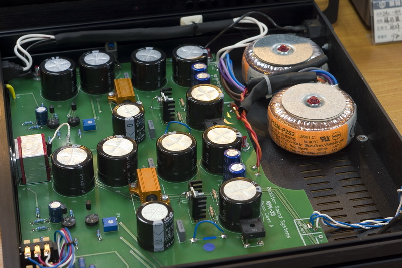

估计以前的某个零件用完了,现在换了另一个厂家的所以声音变了。rpx33内部使用的电容就有好多个不同版本

一点都不奇怪。这就是我知道的三个不同的内部样子。其实各个品牌的的器材都有这种问题。
连最新的谷津ha3耳放,我知道的电源部分就有两种版本。电容和保险丝都有变化。
我买的benchmark dac2这么新的机器,现在的版本和一个月前的版本,前面板都发生了变化。
莱曼内部电容也有关变化调整。
solo也有这样的问题。

很正常,输出电容变了,所以声音有变化,这个机器,输出电容这一块可以磨一下,还有提升空间,另外,输出管不用达林顿管,而换用VMOS管的话,声音也能变得更细腻一些,也更具胆味,还有,大功率的负载电阻如果采用恒流源的话,失真可以再降一个数量级,而恒流源也有多种形式,个人试验表明,采用与输出管相同的管子最好。
