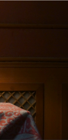

正常墙裙高度贴板。实心板换成暖气片散热隔栅,内贴纤维棉,上部墙面也贴纤维棉,外蒙装饰布。整个空间上半部光滑软面反射,下半部格栅内棉吸收。
无任何声学知识,无任何理论依据,无任何测算设计,标准三无。最后结果出来声音干净,马马虎虎小满意。
