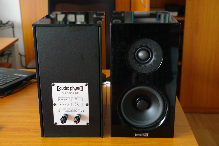

用玻璃做喇叭箱体,虽然偶有所见,但仍属稀少。所以当飞星推出了这款用钢化玻璃制作箱体的Compact箱子时,我觉得颇为好奇。
玻璃版Compact
玻璃版Compact

 楼主| 发表于 2013-6-24 11:19:14 | 显示全部楼层
不过注意这个箱体并非真正用玻璃制作,里面还是一个木制的箱体,应该是高密度板材,只是在外面黏贴包裹了一层6毫米厚度的钢化玻璃。所以准确地说,这对喇叭也不能说是“玻璃箱体”,而是“玻璃外皮”。这有什么用呢?我觉得是美观和避震兼顾的双重目的。我播放了一段大动态的音乐,用手轻触玻璃外皮,觉得振动还是比较轻微的。

 楼主| 发表于 2013-6-24 13:00:54 | 显示全部楼层
不是玻璃钢,就是钢化玻璃(tempered glass),老实说我在北京音响展上看到那个玻璃脚架时就觉得奇怪,问过德国人,德国人的回答是他们的工程师经过测试发现这种钢化玻璃的声音很好,可以做为脚架平台使用。既好看,声音也好。

发表于 2013-6-24 13:12:36 来自手机 | 显示全部楼层
贴玻璃可以提高箱体刚性,改变谐振。
