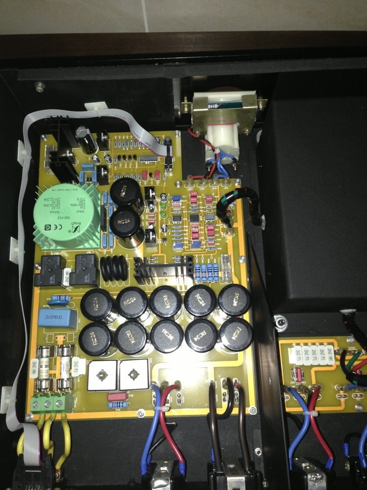

连续两次雷劈…好像烧了保险……求救怎么更换保险丝,因为一开机箱,我懵了,三个保险丝,有两个大的,一个小的…………求帮忙感谢不已。

发表于 2013-7-17 23:30:43 | 显示全部楼层
把保险丝取下来,查看规格,买同样的规格换上,注意直径,长度。

 楼主| 发表于 2013-7-17 23:37:33 | 显示全部楼层
多谢···莫非真的要把3个都全部换了··悲剧···

发表于 2013-7-17 23:47:23 | 显示全部楼层
坏几个,换几个,有万用表吗?

发表于 2013-7-18 08:34:52 | 显示全部楼层
用万用表测量一下每个保险丝的通断就可以了,断了的换掉即可。

发表于 2013-7-18 09:35:14 | 显示全部楼层
按照保险丝上面的标号,250V ?A的。前级的保险丝一般500-800ma,后级的一般2-5A。保险丝小的一般是5×20mm的,大的是6.3×31.8mm的(也叫6×32)。还有的5×25,6×30的,都是非标准的。380V或者500V的,都可能再大一号的。淘宝上根据标号买陶瓷的,最好买进口的buss mann的,或者littel fuse的,平均2块钱一个。那些发烧的300一个的,其实没比这些好太多,也可以尝试买,回来自己比较。普通陶瓷的也有一种彩条版,会更好一些。

发表于 2013-7-18 14:45:32 | 显示全部楼层
D15不是有防雷功能吗?有点不解。
另外,保险可以问一下狐狸,他那里好像有针对D15的大标号HIFI-TUNING保险,应该是目前D15保险最佳升级方案了,不过价格也是扛扛的。

发表于 2013-7-18 14:57:18 | 显示全部楼层
换4个电阻一排旁边那个,一般那个容易烧

 楼主| 发表于 2013-7-18 15:20:05 | 显示全部楼层
dj_simy 发表于 2013-7-18 14:45
D15不是有防雷功能吗?有点不解。
另外,保险可以问一下狐狸,他那里好像有针对D15的大标号HIFI-TUNING保 ...
总插座反复跳线两次……就烧了

发表于 2013-7-19 10:01:10 | 显示全部楼层
whc 发表于 2013-7-18 14:57
换4个电阻一排旁边那个,一般那个容易烧
这不是猜测的事情啊,用万用表测一下确认才好。

发表于 2013-7-19 10:02:04 | 显示全部楼层
uikl85 发表于 2013-7-18 15:20
总插座反复跳线两次……就烧了
是指机器背面的红色开关按键吗?
